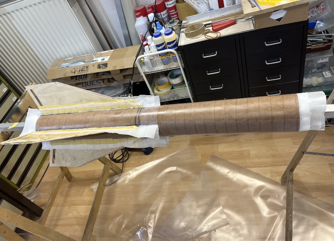

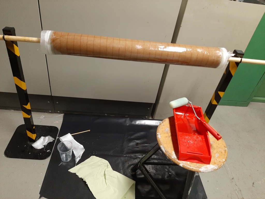

Vielen Dank Andreas …hast mich bereits überzeugt … dann werde ich das wohl tun :-) und sie einwickeln … ich Schleif ja bekanntlich so gerne cool Viele Grüße
Tja, da kommst du nicht drumrum aber du bist ja nicht der einzige der sich das antut, ich habe heute auch ein 100er
PML Phenolic Rohr mit einer Lage 300er + zwei Lagen 120er Glas belegt und zum Schluss natürlich eine Lage Abreißgewebe drauf damit man nicht so viel schleifen muss....

Sehr cool ! Auch der Ständer gefällt mir :-) Abreißgewebe ist smart … hab ich hier aber noch nie genutzt … werde ich mal versuchen …
Beiträge: 5285
Beitrag 7656051 [Alter Beitrag16. Juni 2023 um 18:41]

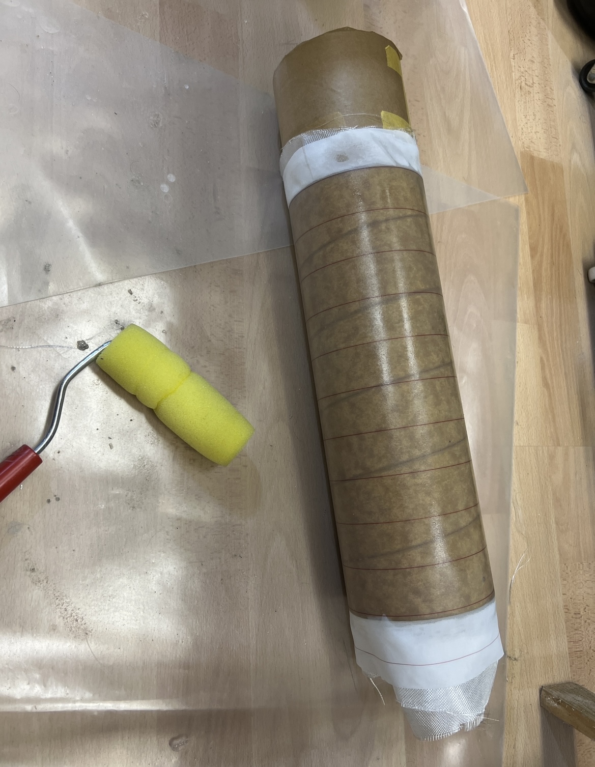

Also die Nutzung von Abreißgewebe kann ich dir sehr empfehlen, lässt sich einfach verarbeiten und macht eine super
gleichmäßige Oberfläche, nur noch leicht anschleifen und dann reicht Spritzspachtel für die perfekte Oberfläche...wink !
Kleiner Tip noch, Abreißgewebe immer mit einer Mindestlänge kaufen, das es auf Rolle geliefert wird und nicht gefaltet,
sonst hast du keine Freude bei der Verarbeitung wink !
Sieht mega aus ! Ich habe beides gefaltet und auf Rolle … gut zu wissen … :-) danke vielmals

welches Abreißgewebe verwendest du da? Da gibt es ja auch verschiedene. Muss man da auf etwas achten?
Vielen Dank im Voraus.

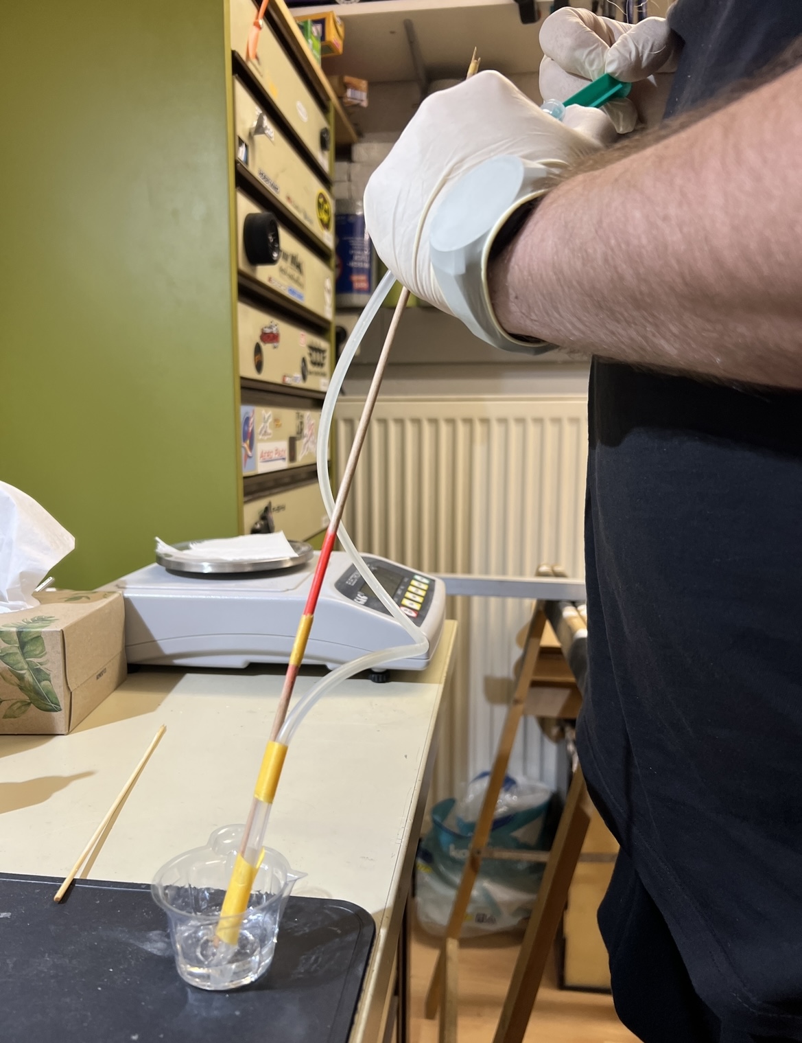

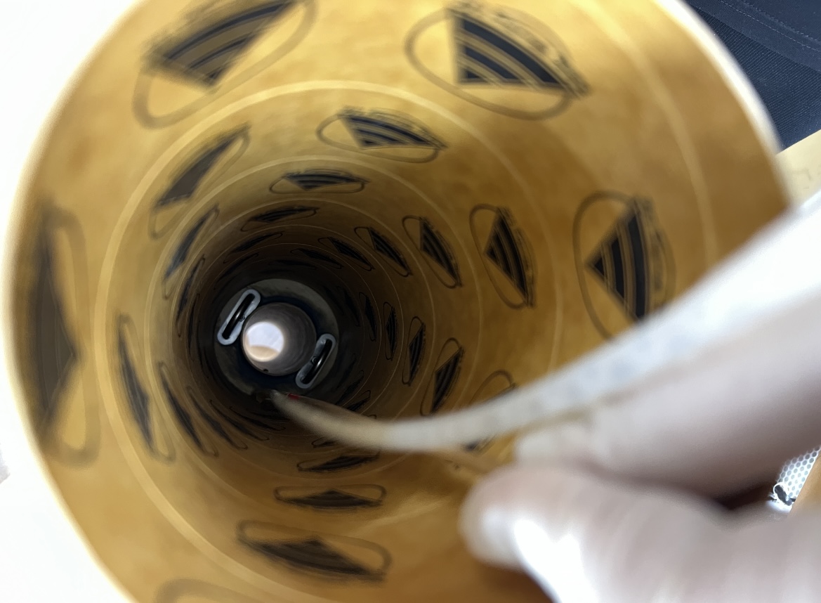

Es geht wieder ein wenig voran …
Erstmal wurde das Körperrohr mit dem Abschluss Spant verklebt …

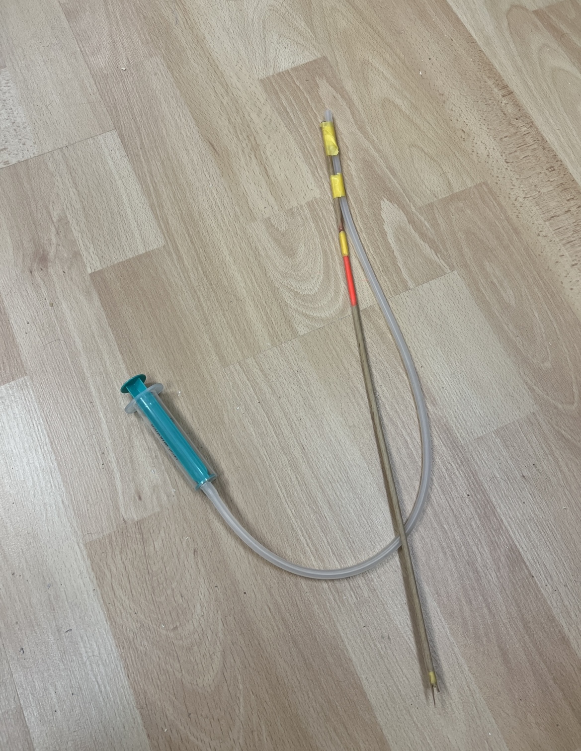

Dann ein Fillet an den Oberen Spant .. hierzu, um etwas präziser zu arbeiten, so tief im Rohr, habe ich das Harz über eine Spritze mit Silikonschlauch platziert … um Kontrolle über das Schlauchende zu haben wurde es an einem Stab geführt …
So sieht es dann aus …
Viele Grüße Marco

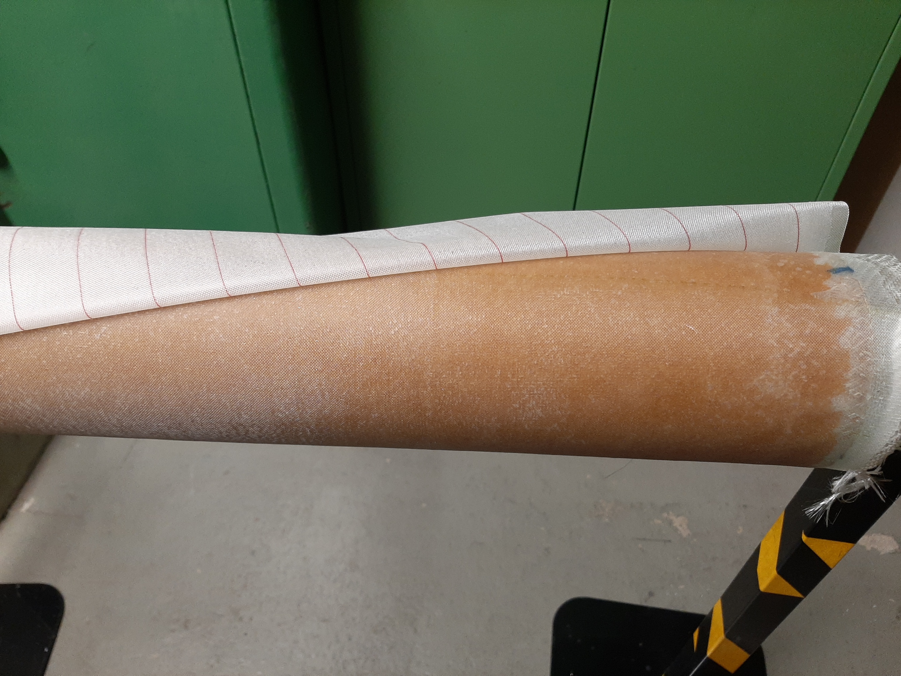

Puuh … wieder einen Schritt weiter …
Glas ist drauf ….
Grüße Marco
Beiträge: 534
Beitrag 7656130 [Alter Beitrag20. Juni 2023 um 21:41]
Und wieder ausgepackt big grin bin immer noch geflashed wie diese ganzen Matten Übergänge einfach verschwinden … totale Begeisterung!!
Ich gebe ihnen noch ein wenig Zeit zum nach härten … dann geht weiter ..
Grüße Marco
