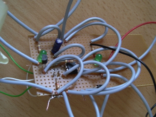

Endlich! Ich hab den Timer erfolgreich nachgebaut! Ich hätt schon gedacht ich bekomm des nie hin des nachzubauen.Eine Verbindung zwischen Kondensator und NE555 hat gefehlt deswegen funktionierte des nicht. Hier ein Bild von der Schaltung: Ist sehr unordentlich geworden da ich Kabel zur Verbindung hergenommen habe anstatt das ganze zu verlöten!

Hi Tommy Timer! Sieht gut aus deine Platine, ist zwar ein bisschen unübersichtlich aber sonst...Top. Wie groß ist denn deine Platine geworden? Ich habs bei meinem Timer geschafft alle Bauteile ohne zusätzliche Kabel zu verbinden, war zwar ne Sau Arbeit und ich hab mindestens ne stunde drangesessen, aber dafür ist meine Platine auch nur 4,5*2,3cm groß. Gruß Robert

Sachaut bis auf den Kabelsalat gut aus.
Wenn du ganau den Schalplan nachgebaut hast bist du schlecht (spaß). Ich habe auf 3,5 cm mal 3cm auch noch einen zusätztlichen verstärker untergebracht. Auch habe ich zwei Potis installiert (1. grobe einstellung 2. feine einstellung).

Wenn ich denn unnötigen Teil der Platine abschneide ist es 5cm lang und 4,5 cm breit. Also nicht gerade klein im Vergleich zu euren. Noch eine Frage: Hast du die zwei Potis einfach hintereinander festgelötet oder etwas anderes gemacht. Es wäre nicht schlecht wenn ich das ganze etwas feiner einstellen könnte weil sonst der Fallschirm nicht zum richtigen Zeitpunkt herauskommt P.S Was habt ihr für Stromquellen benutzt?
Hallo, größe ist doch nicht schleicht für den Anfang! Wei meinst du das "Potis einfach hintereinander festgelötet"? Zwei Postis auf die Platine und auf der Platine verbunden. Ich weiß nicht was für einen Kondensator du verwendest. Bei mir ist es ein 47 µF. Dann noch die Potis mit 10 K und 250k. Dabei komme ich auf zeiten von ca 16 sec. Sollte also reichen. Stromquelle ist ein 9V-Block Akku. mfg Michael

Ich mein ob du die Potis in Reihe geschaltet hast oder anders

es gäbe wenn dann nur zwei möglichkeiten die zwei postis zu schalten:
a: Paralell: Die Auslösezeit würde dann rein Theoretisch >1s betragen.
b: In Reihe: Die Auslösezeit ist dann ~16 s (bei mir)
Also ist b die Richtige Möglichkeit.
