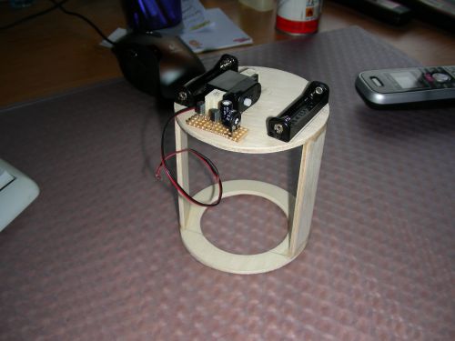

Gewindeschneider
Wasserraketenbauer Registriert seit: Feb 2006 Wohnort: Witten Verein: Beiträge: 169 Status: Offline |
Beitrag 109655
Ich habe mal noch ein Modul gebaut noch leichter!!!
Geändert von Gewindeschneider am 20. Dezember 2006 um 14:41 |
