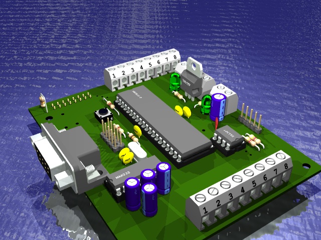

wollte nochmal fragen ob jemand kurz den Schaltplan anschauen könnte. Gerouted ist das Board nun auch. Ich denke zwar das alles passt, möchte aber ne zweite Meinung. Anhang: terrariumsteuerung.zip
So soll es dann mal aussehen:
MfG Fabian

Beitrag 6898920 [Alter Beitrag01. November 2008 um 00:44]
Meines Wissens gehören direkt um den Spannungsregler 100nF, außerdem sollte man eine Schottky zwischen vor dem Spannungsregler und danach einbauen. Ich habe gehört, dass die Regler teilweise sehr empfindlich auf Spannungen am Ausgangspin reagieren, die höher als die Eingangsspannung sind.
Die restliche Zusatzperipherie kenne ich nicht und kann dementsprechend deren Verschaltung nicht beurteilen.
Bezüglich des Spannungsreglers siehst du am besten noch einmal im Roboternetz nach ...
mfG
Markus
Edit: Ich würde bei dem I²C-Stecker noch Masse auf die mittlere Strippe legen ... ist vermutlich besser fürs Signal.
Edit2: Von was soll der Max232 eigentlich Leben? Mit etwas Strom wäre ihm ja schon genüge getan ... du musst die Stromversorgung noch "invoken" und anschließen.
Edit3: Die Kondensatoren am Quarz möchten doch bitte gegen Masse verbunden werden, die Leitungen im Schaltplan sind NICHT verbunden ...
Edit4: Vergiss das mit der Masse ... scheinbar ist deine komplette Rückseite Masse, oder?
Tipp: Mach mal einen ERC, dann bekommst du das alles auch angezeigt (Ausrufezeichen auf gelbem Grund links unten)
Geändert von MarkusJ am 01. November 2008 um 00:58
Beitrag 6898925 [Alter Beitrag01. November 2008 um 01:07]
Die I2C Leitung ist erstmal nur auf die Pins geführt, da ich da erst gucken muss, wie ich das Kabel installieren. Den Max232 habe ich so angeschlossen, da es in etlichen anderen Schaltplänen ebenfalls so gehandhabt wurde.
Die Kerkos sind an Masse
Auf der Rückseite ist nen Standart GND-Polygon. Ohne wäre es zum einem zusätzlicher routing-Aufwand, zum zweiten würde ich meine Ätzlösung schnell verbrauchen.
MfG Fabian

Beitrag 6898926 [Alter Beitrag01. November 2008 um 01:15]
Bezügl. Max232: Beispiel (oben rechts ist die Stromversorgung versteckt).
Der Rest ist ansonsten ok.
mfG
Markus
Edit: Deeplink ersetzt durch Wikilink des entsprechenden Abschnittes. Das Bild ist ein Stück weiter unten.
Geändert von MarkusJ am 02. November 2008 um 01:25
Beitrag 6898938 [Alter Beitrag01. November 2008 um 22:46]
Der Link verweist leider nur auf ein Platzhalter, aber Google ist mein Freundwink
Klar, hätte mir auffallen sollen, das mir zwei Pins des 16pol Max 232 fehlen.
Der 7805 ist nun mit Elkos für die großen Spitzen und Kerkos für die kleinen ausgestattet. War zum Glück auch kein großer Routingaufwand, hab noch nen bissl Platz.
Erstmal Danke für die Fehlersuche. Fällt sonst noch etwas auf?
Hier die aktuelle Version:
MfG Fabian

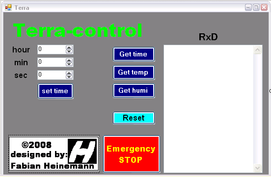

Ein Menü mit Tastern spare ich mir auch, ich habe mal nen wenig mit SharpDevelop rumprobiert, und werde damit ein Programm erstellen mit dem man Werte auslesen und schreiben kann. Es geht ja primär nur um die Zeiteinstellung, der Rest ist Spielerei, und Notaus-funktion falls mal etwas bei der Übertragung schief gehen sollte. Das Proggi sieht dann so aus:
SharpDevelop ist nach meinen ersten Versuchen ganz gut und einfach zu bedienen. Wer mit RS232 mal spielen möchte kann das ja mal testen.
