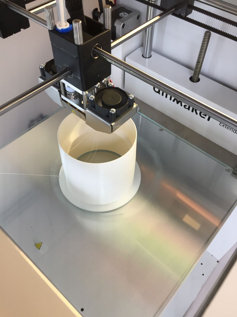

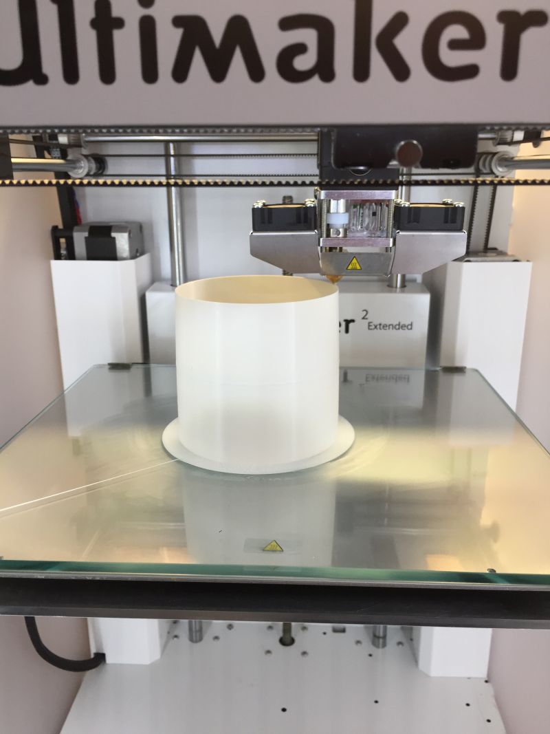

Ich habe hier noch PLA/PHA, soll so fest sein wie ABS aber so leicht zu drucken wie PLA.
Damit drucke ich gerade eine 3"-Spitze, dauert aber 12 Stunden bis die fertig ist.

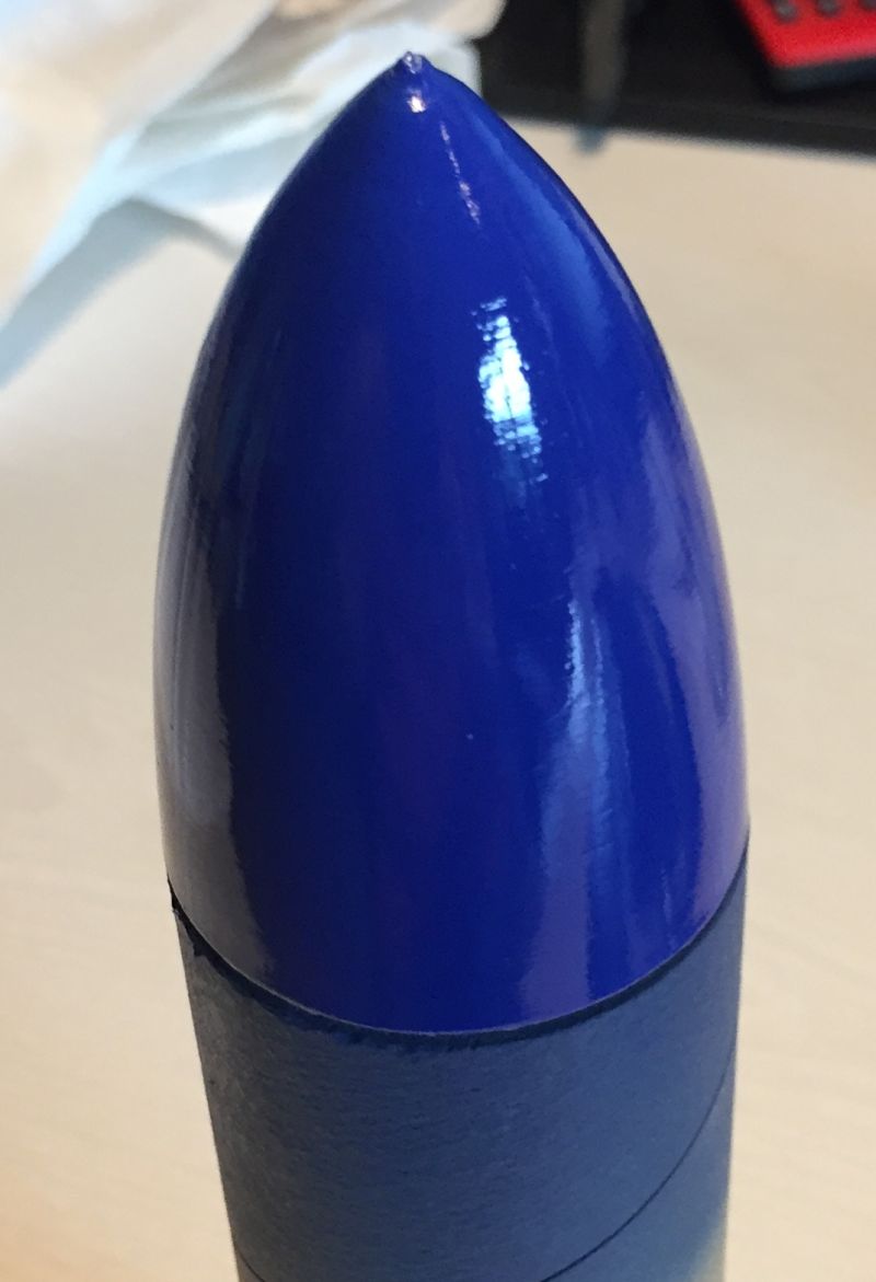

Gestern habe ich auf die Schnelle mal eine kleine Spitze für ein 38er Rohr gedruckt, nichts besonderes optimiert, Schnellschuss, aber durchaus benutzbar.

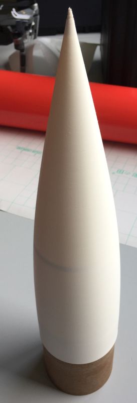

Die Spitze war heute morgen fertig, ich habe sie mit 0,8mm Wandstärke gedruckt, das sind genau zwei Bahnen, ohne dass der Drucker da Füllmaterial zwischenlegen muss, das geht dann schneller.
Sie ist so gebaut, dass ich unten ein Stück Kuppler einstecken kann, dadurch passt es dann auch genau in das Körperrohr. Zwei Verstärkungsringe sind mit eingedruckt um die Stabilität etwas zu erhöhen, und die oberen 10 mm der Spitze sind massiv.
An der Stelle der Ringe wölbte sich die Oberfläche ein bisschen, das war aber nach dem Abschleifen weg.
Insgesamt eine sehr praktikable Methode passende Spitzen herzustellen, jede beliebige Form ist möglich.

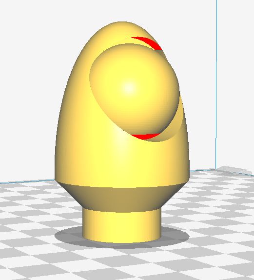

So sieht das Modell aus:

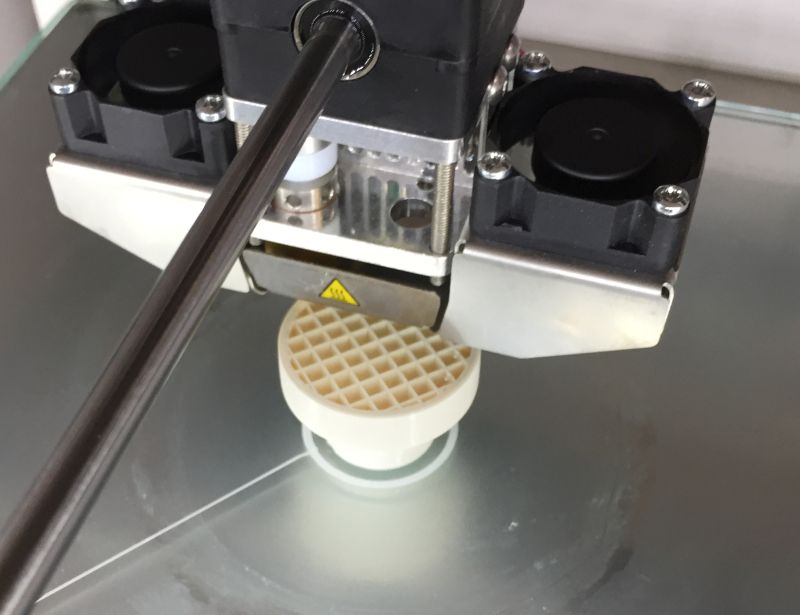

Und so sieht es innen aus, die Software legt da ein Stützgitter rein damit es stabil wird.

so weckt man Begehrlichkeiten... ;-) Dein Ultimaker ist bisher der erste Drucker aus dem Hobbybereich, dessen Produkte besser aussehen, als die aus meinem ollen Dremel 3D. Hammer, was sich da in den letzten Jahren getan hat! Wie schleifst du das PLA? Die gängigen PLA-Qualitäten schmieren extrem und sind nach meinen Erfahrungen kaum schleifbar.
