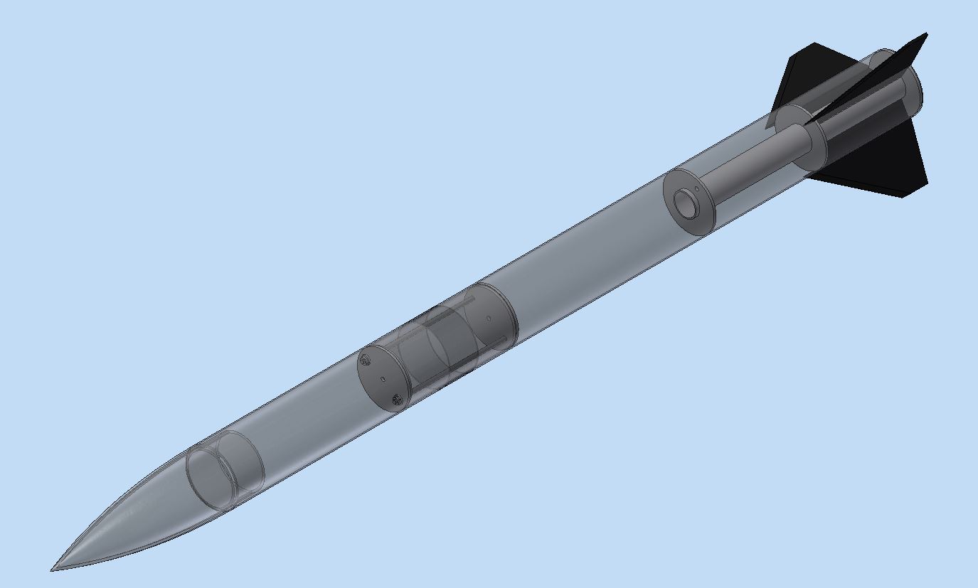

Hier noch der aktuelle Stand im CAD. Wie gesagt, es fehlen noch Details.
Schöne Grüße

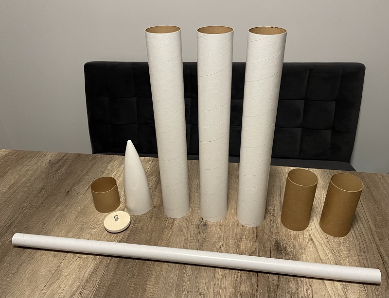

Guten Abend,
heute ist die erste Lieferung für die Bolt One angekommen.
Spitze 75 mm von Raketenmodellbau Klima
Körperrohr 75 mm von Raketenmodellbau Klima
Coupler für 75 mm Körperrohr von Raketenmodellbau Klima
Motorrohr 29 mm von Apogee Components
Hierzu habe ich eine Frage. Der Coupler passt nicht auf das Körperrohr. Ich habe alle Seiten ausprobiert und man sieht es eigentlich auch mit dem Auge, dass es nicht passen kann. Ist das so gewollt? Oder muss man den Coupler anpassen bzw. das Körperrohr?
Vielen Dank im Voraus.
Schöne Grüße
Beiträge: 951
Beitrag 7655841 [Alter Beitrag01. Juni 2023 um 23:14]
Der Kuppler muss IN das Rohr passen. Wenn er das nicht tut, hast du möglicherweise Kuppler für LOC Precision Rohre bei Klima bestellt? Gab es dort zumindest früher auch zu kaufen. Und die LOC Rohre haben einen etwas größeren Durchmesser.
