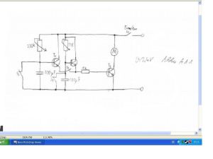

Beitrag 106901 [Alter Beitrag31. Oktober 2006 um 15:26]
[Melden] Profil von Gewindeschneider anzeigen    Gewindeschneider eine private Nachricht schicken   Gewindeschneider besitzt keine Homepage    Mehr Beiträge von Gewindeschneider finden
Hier die Schaltung Text kommt noch!!
