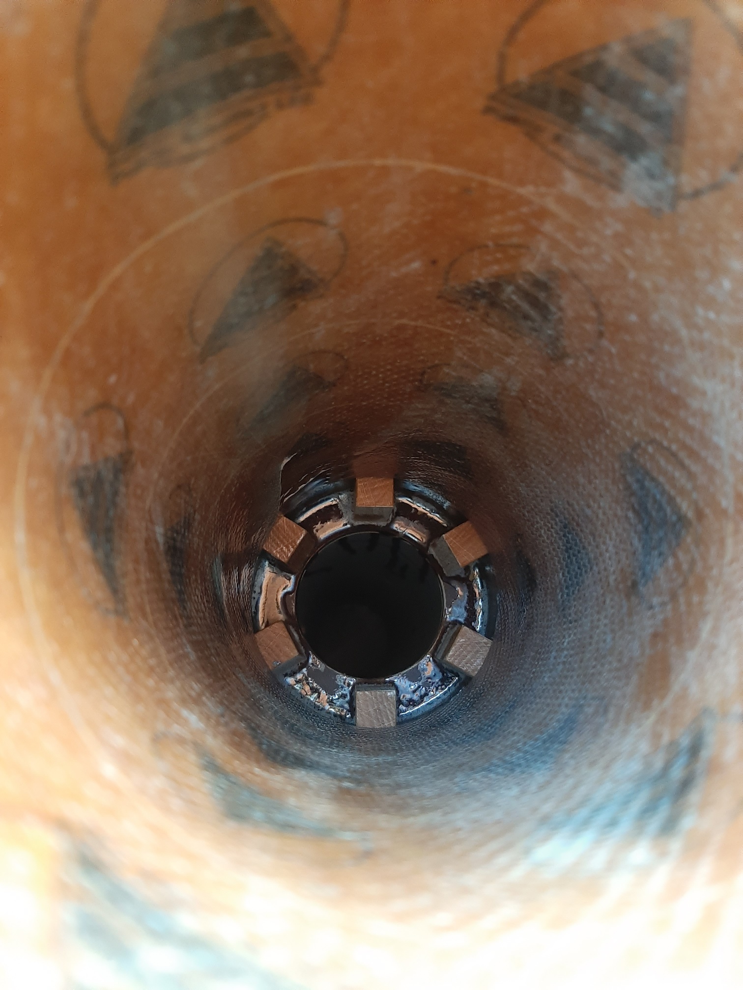

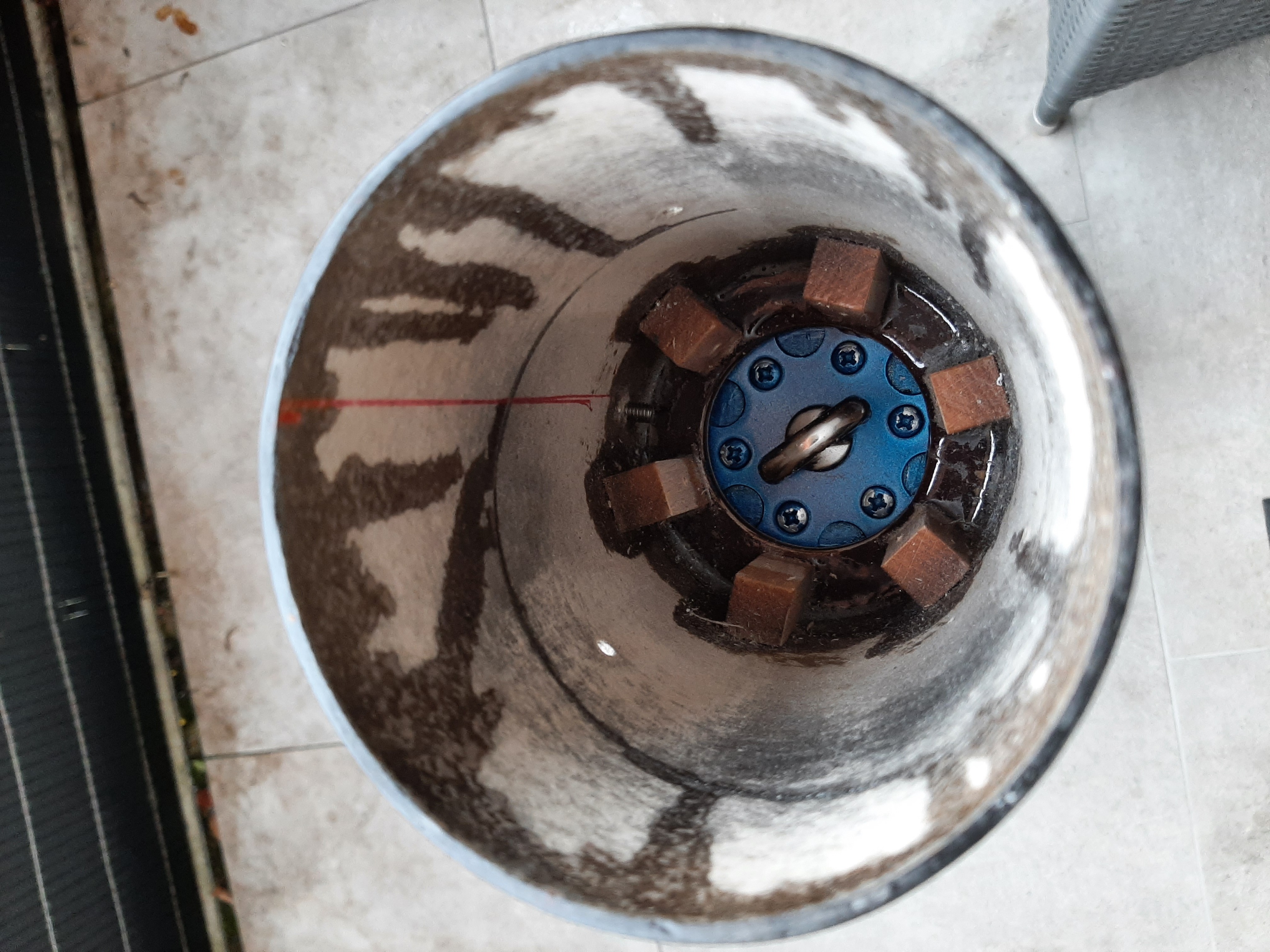

Hast du Einschraubmuttern in den Klötzchen? Und wie vermeidest du es, dass die sich spalten?
Beiträge: 5431
Beitrag 7656382 [Alter Beitrag01. August 2023 um 22:35]
nein, ich verwende nur normale Holzschrauben.
Wenn du Buchenholz verwendest und das mit dem Schraubenkerndurchmesser vorbohrst spaltet es sich auch nicht wink !
Beiträge: 5431
Beitrag 7656383 [Alter Beitrag01. August 2023 um 22:37]
so sitzt der verstärkte PML-Kuppler des Mittelrohrs auf den Klötzchen im Körperrohr des Boosters auf...

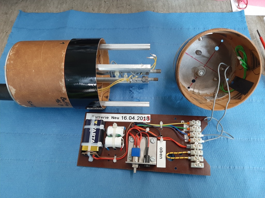

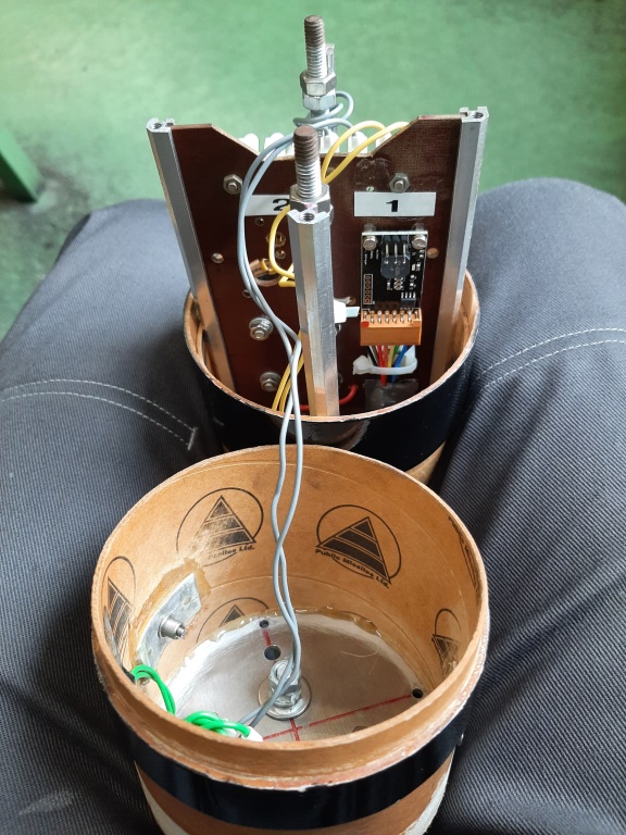

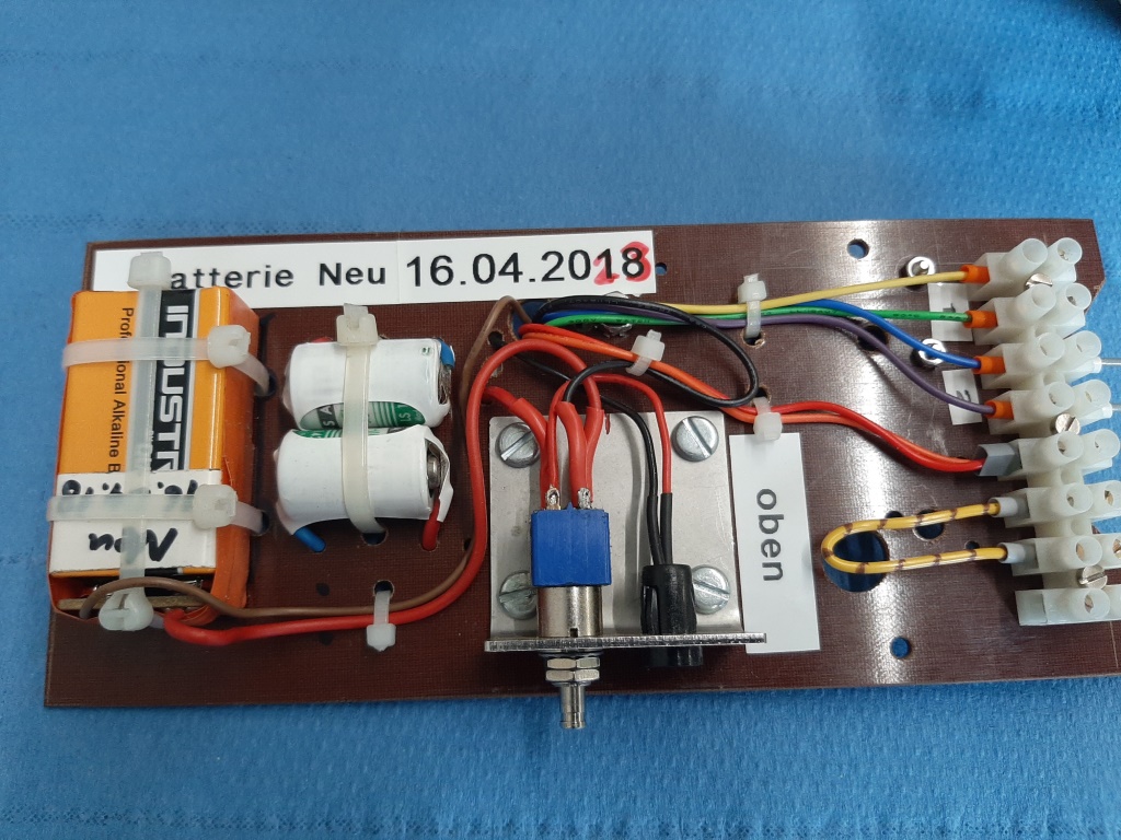

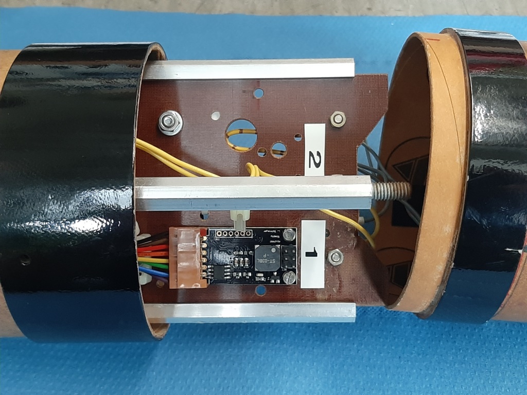

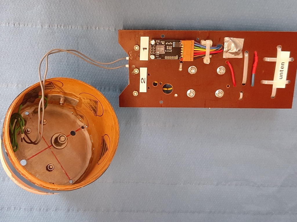

Heute noch mal die Ebay mit dem Altimeter gecheckt und natürlich vorm Flugtag noch mal die Batterie erneuert.
Auch wenn mein Schreibgerät z.Z. nicht funktioniert und ich es so nicht dokumentieren konnte aber die 9V Batterie ist ausgetauscht wink !

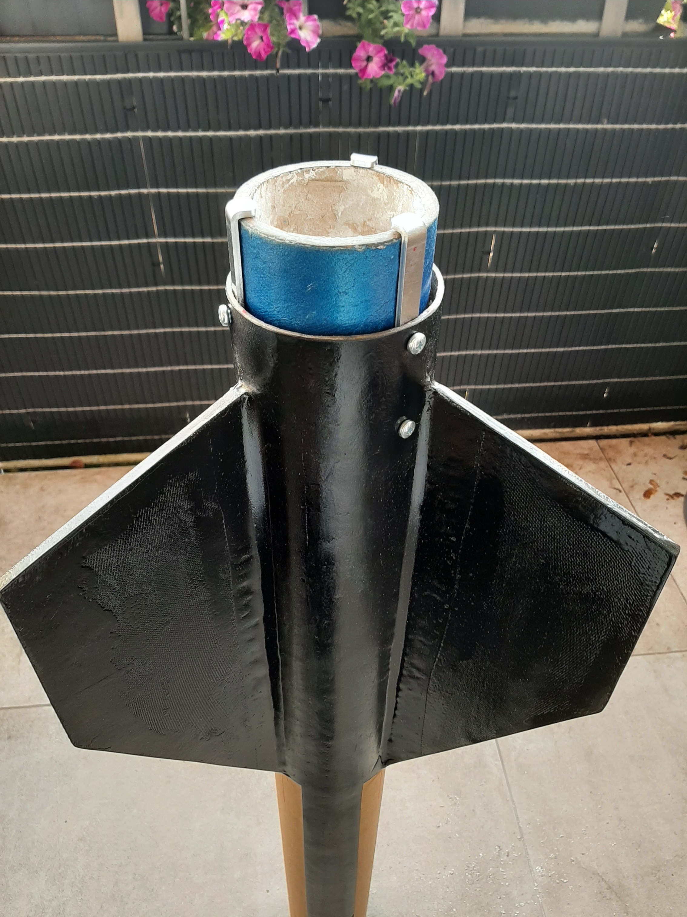

Die Oberflächen der Flossen hab ich mit einer Dose Spritzspachtel noch etwas verbessern können...smile
Bei der Farbgebung hab ich mich dazu entschieden die IKARUS so wie meine Dragonfire, also schwarzes Heck und gelbes
Oberteil + Spitze zu lackieren. So ist sie auch in großen Höhen noch gut zu sehen...
Naja, außerdem hatte ich noch ein paar Dosen sehr gut deckendes schwarz von der Medusa übrig....
Hier ist auch gut zu sehen, wie lang der verstärkte Kuppler zum Mittelrohr ist.

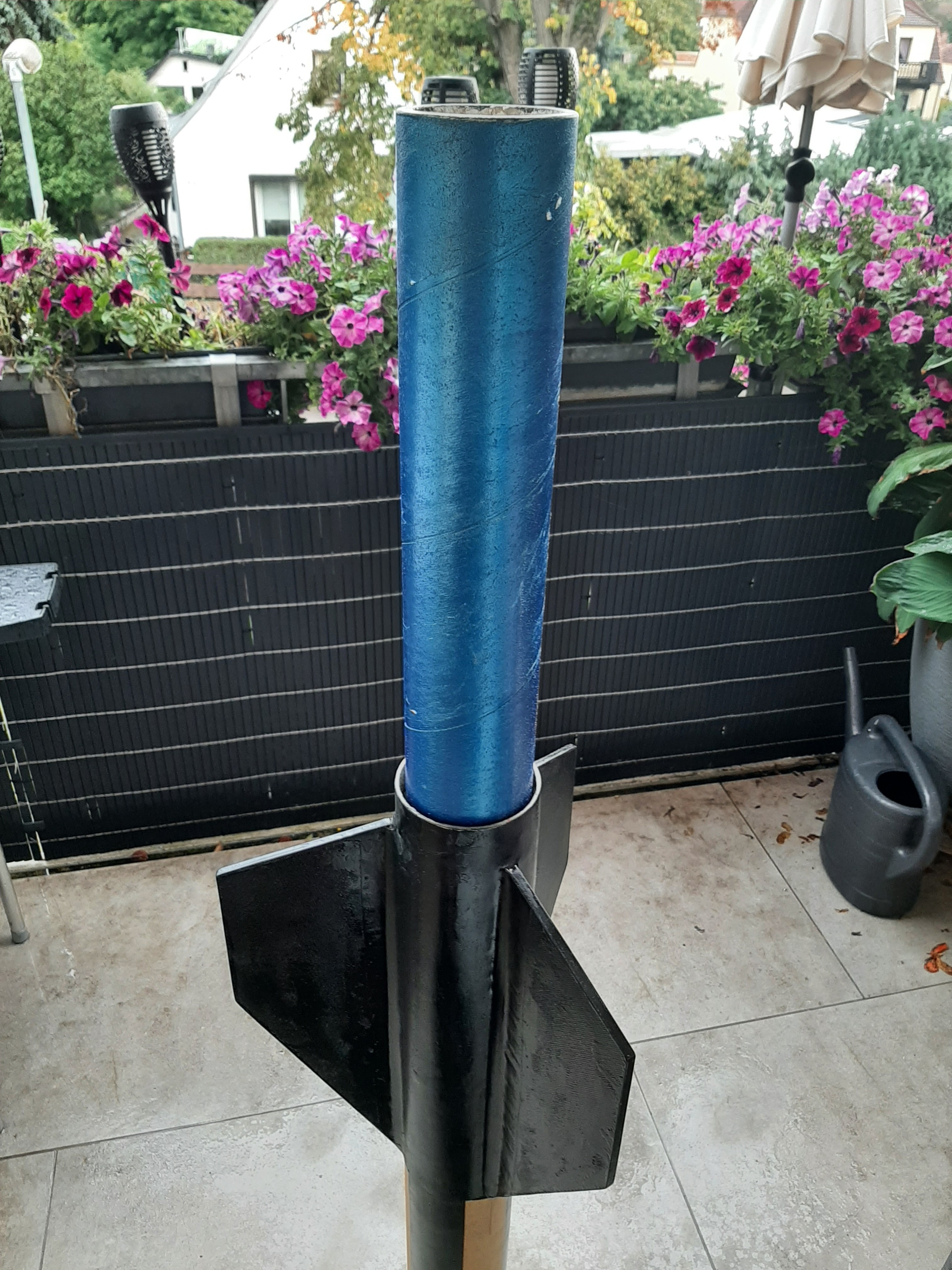

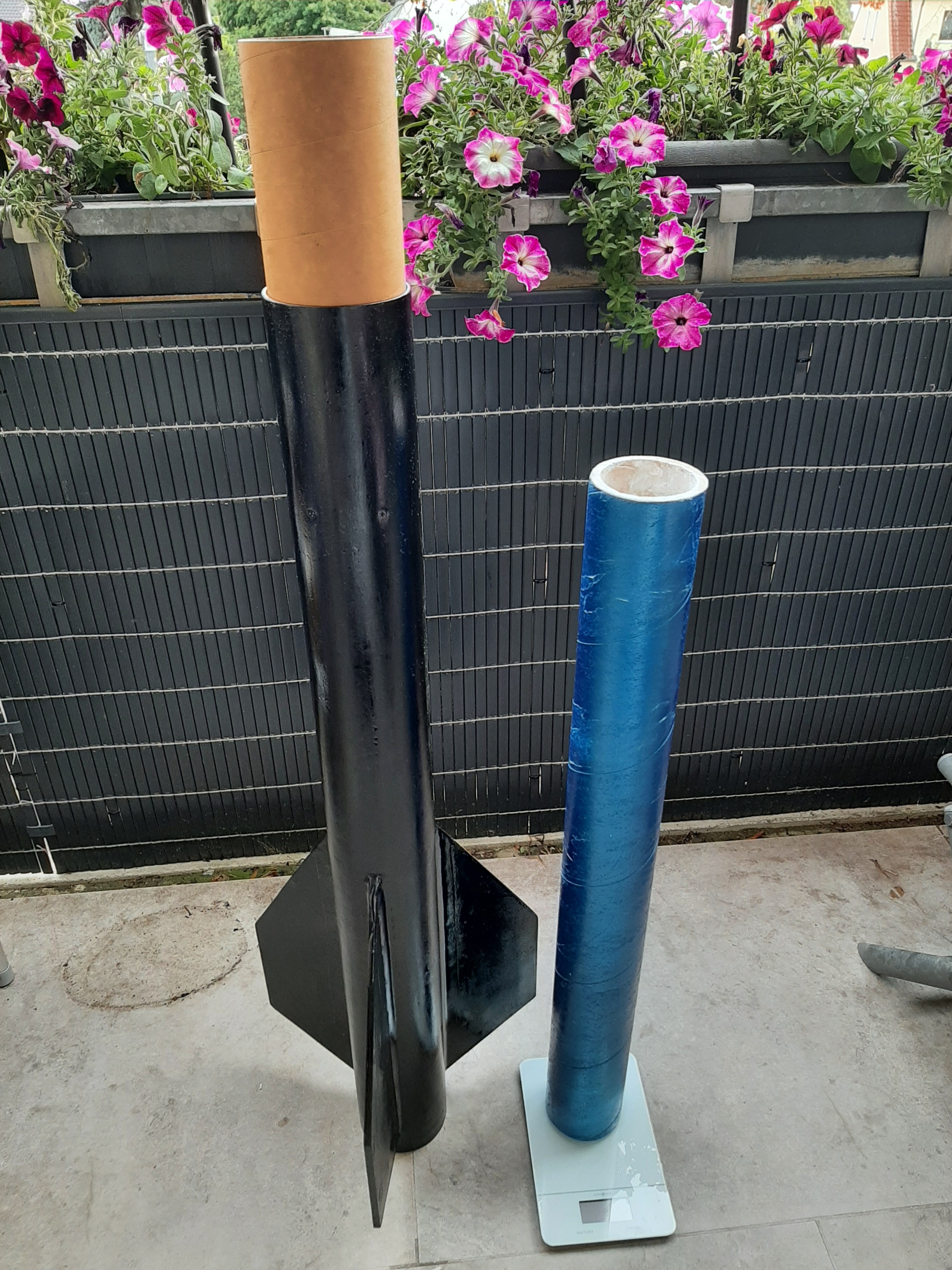

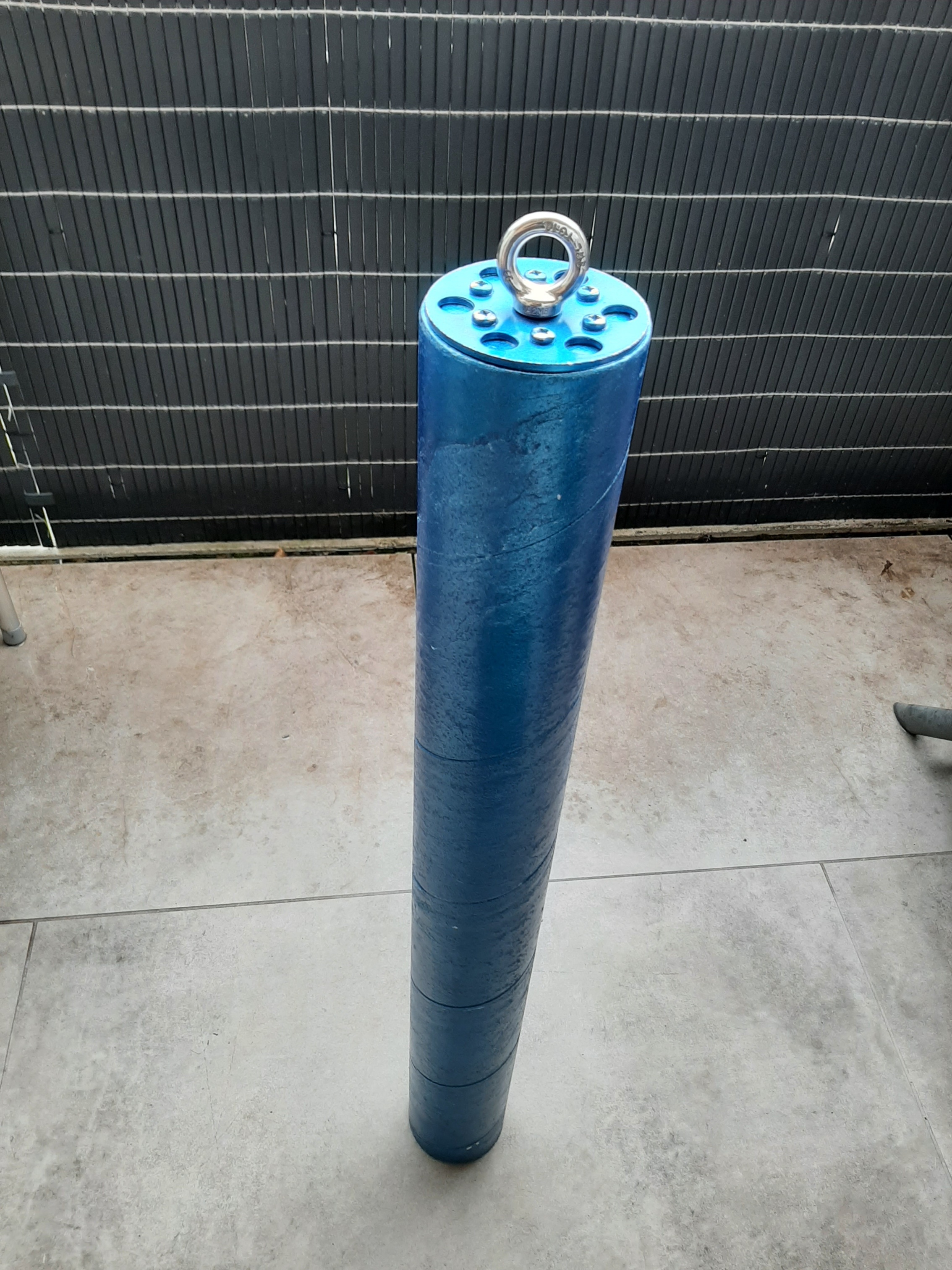

Da der Originalmotor von Siggi natürlich erst beim Flugtag vor Ort zur Verfügung steht, musste ich
mir zum auswiegen des genauen Schwerpunktes der IKARUS schon mal einen exakten Motordummy mit Gipsfüllung herstellen.
Am oberen Ende des Motors wurde wie beim Original eine Halterung mit Ringöse verschraubt an welcher dann
das Schockcordband befestigt wird.
Anprobe des Motors...

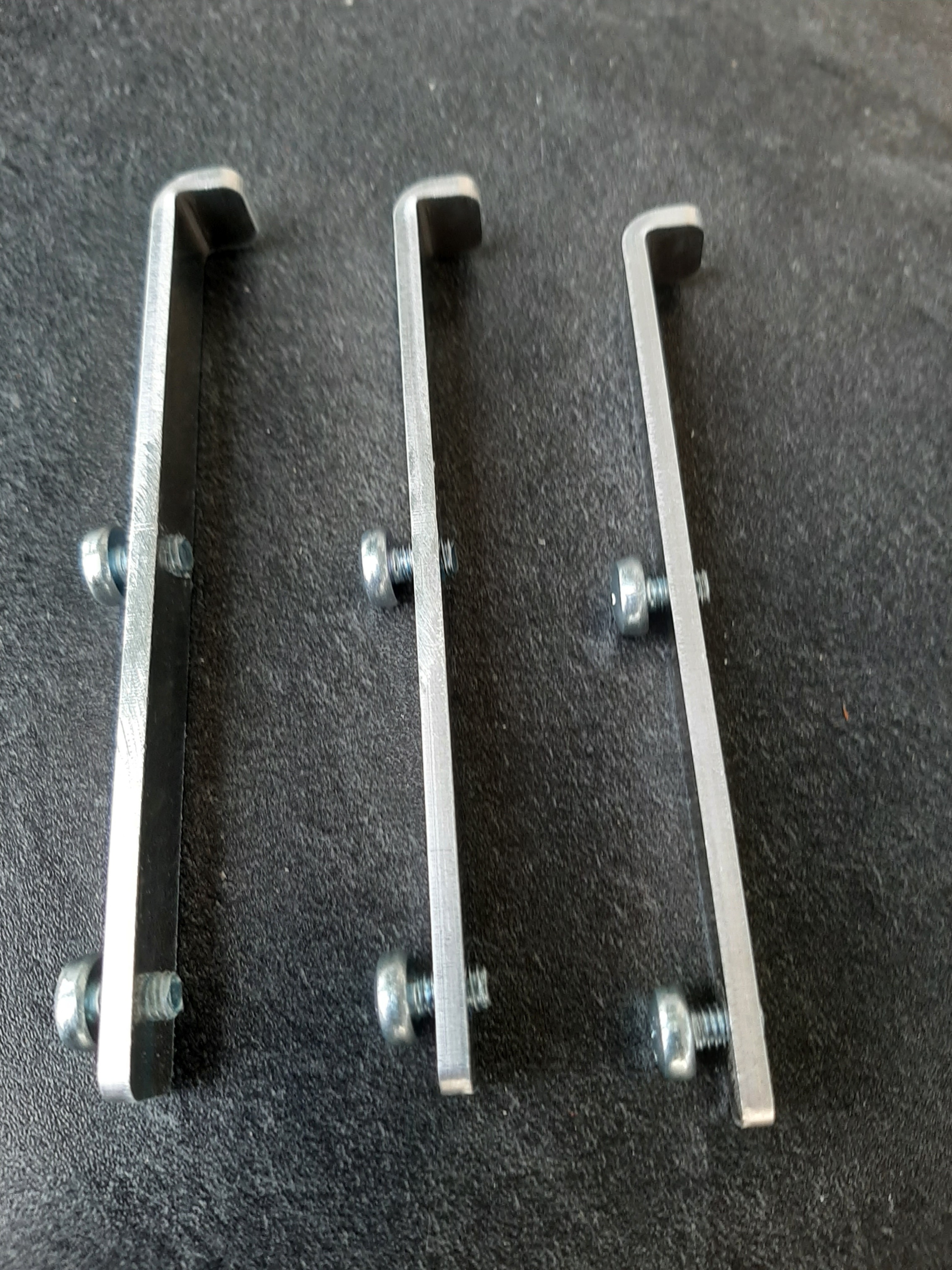

die Halteklammern für den Motor
Der Motor sitzt direkt auf dem Schubspannt auf
Die Motorhalteklammern
verhindern das Herausrutschen des Motors...
Beiträge: 5431
Beitrag 7656513 [Alter Beitrag14. August 2023 um 22:58]

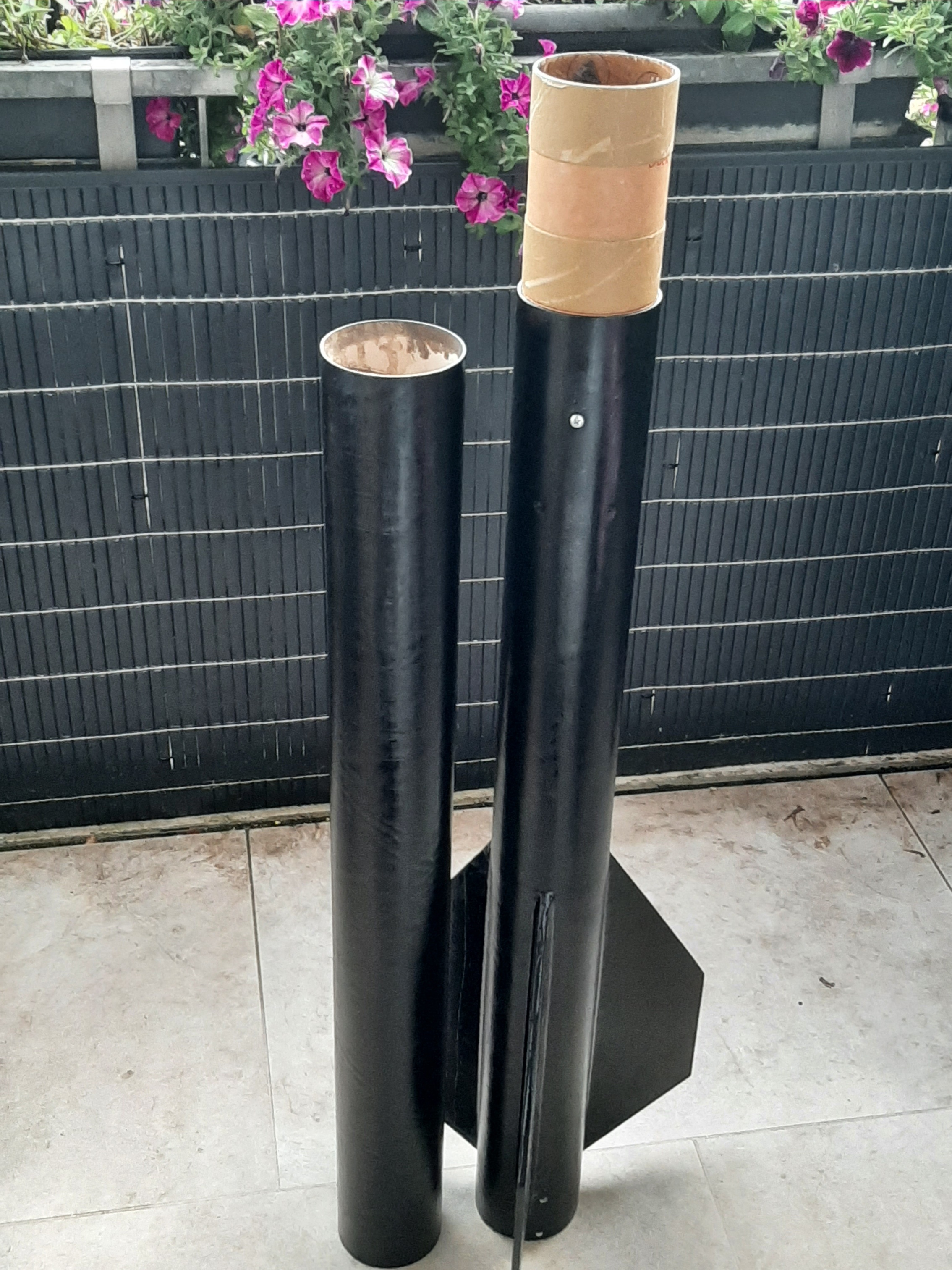

Der Booster und das Mittelrohr, hier gut zu sehen wie lang der Kuppler vom Heck in das Mittelrohr hinein ragt...wink !

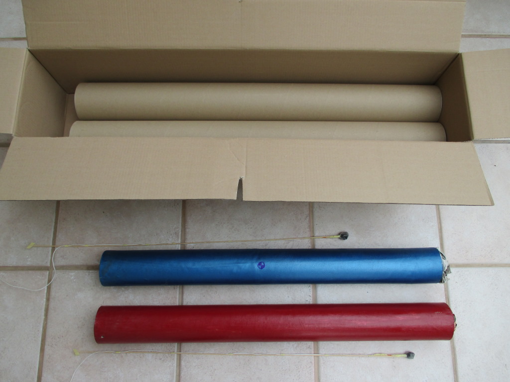

Hier mal ein Foto von Siggis Original-Motoren, welche er am Wochenende selbst nach Manching mitbringt und mich
dann bei den Startvorbereitungen unterstützen wird smile !
Ich bin schon sehr gespannt ob alles klappt wie geplant und freue mich auf die Starts !
