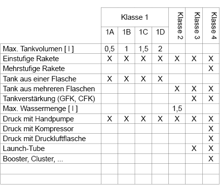

Beitrag 7638534 [Alter Beitrag26. Juli 2016 um 10:28]
Können wir uns so einigen?
Beiträge: 1678
Beitrag 7638535 [Alter Beitrag26. Juli 2016 um 11:08]
@Marcel,
Deine Tabelle finde ich gut. Sie macht das Ganze sehr übersichtlich. Ich denke, darauf sollten wir uns einigen.
