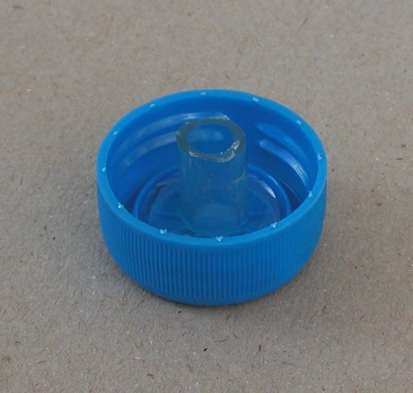

            Hi@all!
          Leider machen die 0,5 Liter-Flaschen ein paar Probleme    -Die sind am unteren Ende seeehhr dick und lassen sich da kaum auf eine Muffe schieben geschweige denn einfädeln     Für die Dichtungen habe ich Folgendes prepariert: Also ein Deckel mit einem Stück Schlauch drin (mit 2-K-Kleber geklebt (mein Gott der stinkt!!!   ) ).Das ist für die Dichtung ganz oben. Unten an der Düse der 2. Stufe bohre ich halt noch ein Loch in den Deckel. Ich hoffe, dass das auch gerade wird sonst fliegt meine Rakete nur Purzelbäume!!   Da wo das Rohr in die 1. Stufe geht klebe ich das wahrscheinlich auch in den Deckel, jedoch klebe ich in den Deckel noch einen Stopfen (mit Loch) aus der Chemie/ Physik: das dämpft dann die Stöße oder Belastungen und stabilisiert das Ganze... Die Rakete werde ich, wenn sie auf der Rampe steht, ein bisschen "vorpumpen", sodass schon ein kleiner Druck unter dem oberen Deckel ist, der dann bei Schubende und Schwerelosigkeit die 2. Stufe vom Rohr drückt. Am Boden wird die 2. Stufe wegen der Schwerkraft noch davon abgehalten... soweit erstmal.... viele Grüße, wolke Geändert von wolke am 07. Februar 2007 um 15:12 Je mehr Käse, desto mehr Löcher. Je mehr Löcher, desto weniger Käse. Also: Je mehr Käse, desto weniger Käse.  |

            Irgendwie sehe ich nichts. Hört sich alles schön an aber mit Bilder wäre es noch besser

            Hallo!
          Ja, ich weiß...         Bei mir hat er aber nur "ERROR" und Fehlermeldungen gedrückt als ich auf "Beitrag speichern" geklickt habe. Ich wunder mich, dass er überhaupt was gemacht hat... Gibt es eine Begrenzung an Zeichen pro Beitrag???? Kann es vielleicht daran liegen?? wolke Edit: Guck mal auf den Zähler meiner Beiträge! Schöne Zahl ne?   Die, die das später lesen können das natürlich nicht begreifen deswegen: Es waren mal 222 Geändert von wolke am 31. Januar 2007 um 14:38 Je mehr Käse, desto mehr Löcher. Je mehr Löcher, desto weniger Käse. Also: Je mehr Käse, desto weniger Käse.  |
