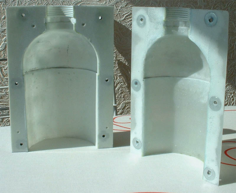

hier mal kurz ein Update.
Heute wurde die Negativform für die Enden fertig.
Wie man sehen kann besteht das Ende aus einem 1" Wasserrohrgewinde. Da paßt die Gardena-Profikupplung direkt drauf. In den nächsten Tagen werde ich den ersten Tank fertigen und mal schauen wieviel Druck dieser aushält.

Beitrag 7058915 [Alter Beitrag24. Juli 2009 um 17:26]
Sehr gute Arbeit, Respekt! Bin gespannt, wie das Ergebnis aussieht. Was muß man machen, um die Form für nen metalischen Schraubanschluß vorzubereiten?
gruß Marco
Beitrag 7058916 [Alter Beitrag24. Juli 2009 um 17:29]
nach dem laminieren wird von Innen ein Metallteil eingeklebt was auf dem Foto wie ein Hut aussehen würde. Die Hutkrämpe ragt über die Öffnung hinaus und hat viele kleine Bohrungen damit das Harz die Krämpe besser verkleben kann. Dann überlege ich noch mal eine Schicht Gewebe drüber zu laminieren. Anschließend wird das Gewinde in das Metallteil gebohrt.

Beitrag 7058917 [Alter Beitrag24. Juli 2009 um 17:37]
Was wäre den die kleinste machbare Tankgröße mit Deiner Methode?

Beitrag 7058922 [Alter Beitrag24. Juli 2009 um 17:49]
ca. 1,4l. Der zylindrische Teil ist 200mm lang. Ich habe jeweils 100mm vorgesehen als Klebeflächenüberlappung. Ich muss mal schauen ob es auch kürzer geht.

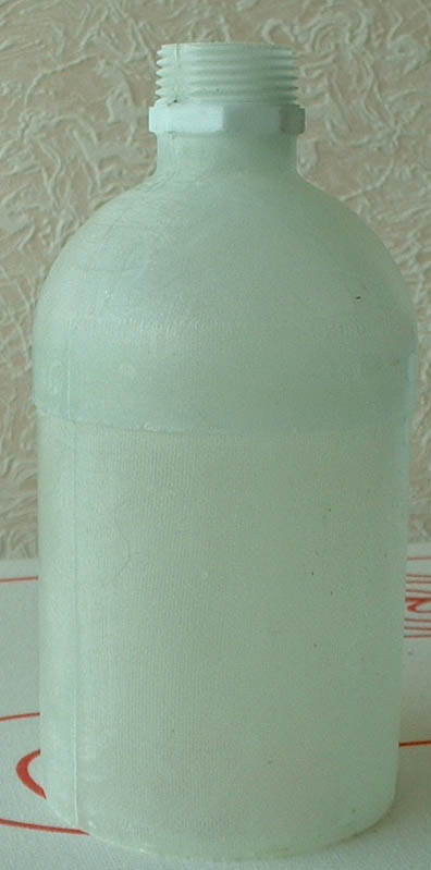

Beitrag 7059946 [Alter Beitrag28. Juli 2009 um 13:28]
ich habe jetzt das erste Positiv aus der Form gezogen. Das wird später mit dem zweiten verklebt und dann soweit mit Druck belastet bis es kaputt geht oder den Solldruck erreicht hat.
Das Exemplar auf dem Bild wiegt ca. 60g. Ich denke das Gewicht wird in etwa so bleiben. Ich habe gesehen das ich noch zuviel Harz verwendet habe, dafür aber an anderen Stellen ruhig etwas mehr hätte haben können.
Ich überlege noch ob ich den Drucktest inklusive Gewinde machen werde. Das ist so mein Sorgenkind weil man ja nicht direkt in die Gänge hinein laminieren kann.
Beitrag 7059949 [Alter Beitrag28. Juli 2009 um 15:05]
Was hast du denn für einen Querschnitt am Gewinde, also innen im Rohr? Ich denke das das Gewinde halten sollte beim Laminieren könnte man aber Glaskugeln in die Gänge einbinden, das bringt vielleicht ein wenig, allerdings wird das Material dann spröder. Wenn es nur ein wenig zu schwach ist würde ich das Teil Nachtempern oder die Form temperieren, Formtemperierung bringt auch nochmal eine bessere Oberfläche, aber die wird ja sowieso meistens lackiert.

Beitrag 7060900 [Alter Beitrag28. Juli 2009 um 15:18]
Was für Glaskugeln meinst Du? Microballons? Die tragen nicht zur Festigkeit bei, sondern nur zu einer geringeren Masse. Die Festigkeit von Gewinden bei FVKs ist einfach ein Problem, am ehesten könnten Baumwollflocken (faserartige Struktur) helfen, die Festigkeit zu steigern.
