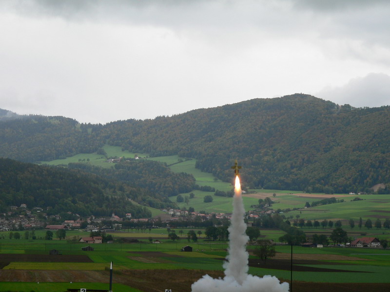

Hey Rolli!
Nochmal Glückwunsch zum tollen Flug deiner Natter auf dem I284W!! cool
Welche Spannweite hat deine Natter gleich wieder? *g*
(Bild by Achim G.)
(Da hat der Motor wohl gerade realisiert, dass er kein leichtes Spiel hat, mit der Natter ;-))

Die Natter dreht sich doch um die Lägsachse. Das dürfte bei einem Flugzeug nicht der Fall sein. Oder täusche ich mich.

620mm, in der Länge misst sie 970mm, der Durchmesster (oval) 150/180mm und das Startgewicht war beim ALRS weniger als 8kg.

Noch nichts von einer Siegerrolle gehört??? wink
Aber Spaß beiseite, dass die Natter gegen Ende des Schubs, sozusagen im Apogäum bei nahezu Schwerelosigkeit (sie hat ja keinen Auftrieb!), anfängt zu rollen ist ein ganz logischer Vorgang. Es sitzt halt kein Pilot drin, der die Windböen abfangen und ausgleichen kann. Da kann das Modell noch so gut getrimmt sein.
Ich finde das geringe rollen ganz in Ordnung. Wie schon gesagt, es kommt einer Siegerrolle nahe und macht den Flug richtig schön.
Aber es muß ja nicht jedem gefallen.

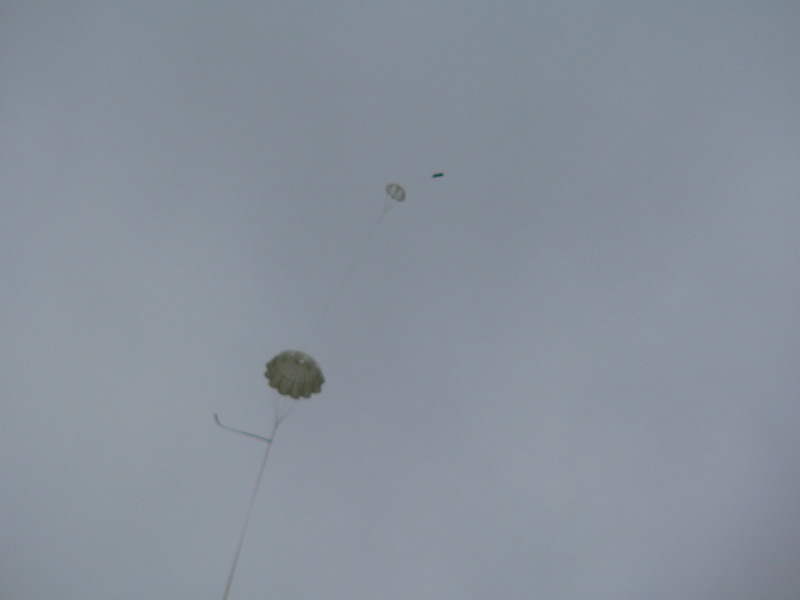

mit einem I284W, und sie hatte diesmal keinen Bremsmotor. Aber ich hatte einen anderen Fallschirm und einen zum Schockband parallel geknoteten Gummigurt, bei welchem der erste Sicherungssplint (ein 5mm Durchmesser Holzdorn) durch den Schock geknackt wurde. Deswegen hängt das Gummiband oben am Schirm frei herum. (im Video von Uli deutlich zu sehen)
Aber es hatte seinen Zweck erfüllt (danke Bernhard) und dämpfte den Schock zum größten Teil ab.

Es geht mir um die Tatsache das Rollens, nicht darum, ob es mir gefällt. Ich habe mir das Video von Icepic nochmals mehrfach angesehen. Ich meine, es ist keine Siegerrolle, sondern das Modell beginnt fiel früher zu rollen.
Nur die Meinung eines belanglosen Beobachters. Mir ist es ansonsten gleichgültig, ob das Modell rollt.
Irgend etwas wurde noch nicht berücksichtigt.

Warum sollte die Natter nicht rollen? Es ist ja kein wirkliches Flugzeug. Die Flügel haben keine V-Stellung, das Profil ist symmetrisch und die Mühle fliegt senkrecht nach oben. Die Flügel wirken also nur wie sehr große Flossen, die zwar stärker dämpfen, bei leichter Anstellung aber umso stärker eine Drehung verursachen.
Mich wundert da gar nichts und stören würde es mich auch nicht. Ein Papierflieger mit solchen Eigenschaften (jedoch ganz schlecht gedämpft) dreht sich auch im Horizontalflug wie wild um die eigene Achse, obwohl er ein Flugzeug sein soll.
