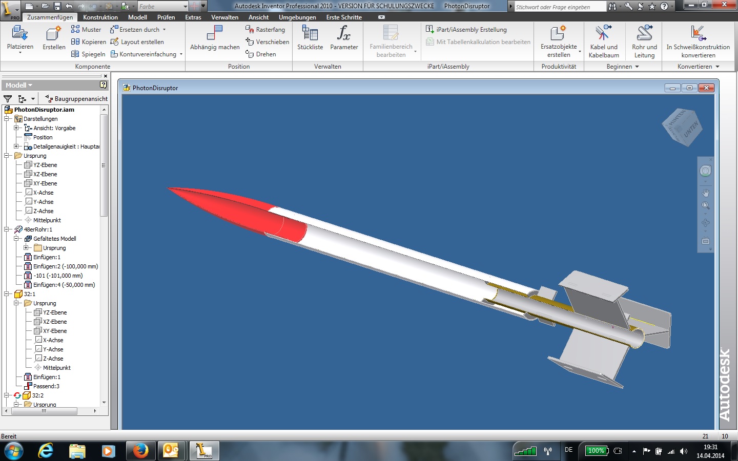

Postoperativ zum Stubenhocker verkommen, schlage ich mich just mit einer für mich neuen CAD Software herum- Inventor. Leider noch mit der 2010er Version. Ab 2012 soll man sehr einfach mittels Formel Kurvenfunktionen erzeugen können-> Haack, VonKarman & Co ;-) Arbeitet jemand von Euch schon damit ?
VG Jörg
Irgendwann möchte ich einmal die Estes Photon Disruptor auf 29mm Motoren (mit Freestyleanteil) upscalen. Das Bild zeigt den Anfang. Als nächsten kommt das Ebaygedöns, Railbuttons, etc.:

Beitrag 7630760 [Alter Beitrag14. April 2014 um 20:14]
Hä?
Man, ich brauch unbedingt mal einen 3D-Workshop.

die meisten größeren CAD-Programme können Punkte als CSV oder TXT importieren. Dies wäre eine Möglichkeit eine Form hin zu bekommen die einer Funktion entspricht. Wobei die Punkte aus der Datei dann Stützpunkte sind für ein Splin oder ähnliches. Also zuerst die Funktion in z.B. Excel erstellen und dann als Tabelle exportieren.
So kann man auch wunderschön Flugzeugprofile aus alten Datenbanken importieren.

Jo, das mit den Import aus Excel kann Inventor natürlich auch, aber meinereiner hat im Leben noch nie mit einem Tabellenkalkulationsprogramm gearbeiet...;-)
Zu dieser Vorgehensweise gibt es auch YT-Tuturials. In Hinblick darauf, mittelfristig an eine neue Version zu gelangen, werde ich diesen steinigen Weg aber nicht gehen.
Das "Problem" mit dem softwarecharakteristischen Verschleifen der Punkte nervt auch insofern, als das bei der danach anstehenden NC-Fertigung ein weiteres mal mit Radienannäherungen verfälscht wird. Mit der direkteingegeben Formel dürfte das weniger Auswirkungen haben.
Wobei; "grau ist alle Theorie"...

also du wirst immer so eine Annäherung an die ideale Funktion haben. Die Frage hier ist, wie groß soll später dein Objekt als Datei sein. Die ganzen CAD-Programme müssen für die CAM Aufbereitung ja eine berechnenbare Geometrie liefern. Da sind dann komplizierte Geometrien zusammengestellt aus einfacheren Geometrien. Z.B. könnte man einen Karman-Ogive zerlegen in viele kleine Kegelabschnitte oder Kugelabschnitte. Man sollte sich hier Gedanken machen wie genau will man es haben und was macht noch Sinn, sowohl in gröber als auch feiner. Wenn du dann z.B. deine Spitze in 1mm dicke Scheiben zerlegst, bekommst du bei 200mm Länge 200 Scheiben. Diese als Kugelabschnitte definiert sollten nur noch 1/100 mm vom Ideal abweichen.
Das in Excel als Tabelle hin zu bekommen ist bei dem ganzen Unterfangen das einfachste überhaupt.

Mit Inventor arbeite ich auch oft, ist aber ein dickes Ding, das dauert eine Weile bis man damit arbeiten kann. Zum Raketenbauen nehme ich das aber nicht, ist dafür zu kompliziert, finde ich. Bis man die ganzen Teile zusammen hat ist man ganz schön lange am konstruieren.
Ansonsten ist das schon eine coole Software.

Hilft auch teilweise ungemein um Einzelteile anzupassen. Ein paar Dinge bei meinen kleineren Raketen hätte ich ohne CAD nicht hinbekommen.
Im jetzigen Fall zeichne ich die komplette Rakete nur, um dem Programm auf die Schliche zu kommen.
Die Motivation beim Raketenmalen ist einfach viel größer, als irgendein olles Tuturial abzuarbeiten.
Unterm Strich finde ich Inventor viel einfacher/instinktiver als Catia. Außerdem ist Inventor für 'ne kleine Bude noch bezahlbar- falls man mal den Job wechseln sollte...wink
Louis, Du hast nicht rein zuuufällig den Simply als inventorimportierbare CAD-Datei (step, iges, what ever) herumfliegen ?!?
VG Jörg
