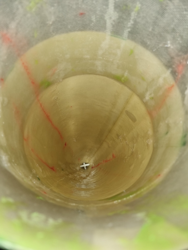

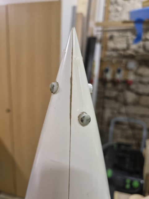

bin gerade an Spitze und E-Bay.

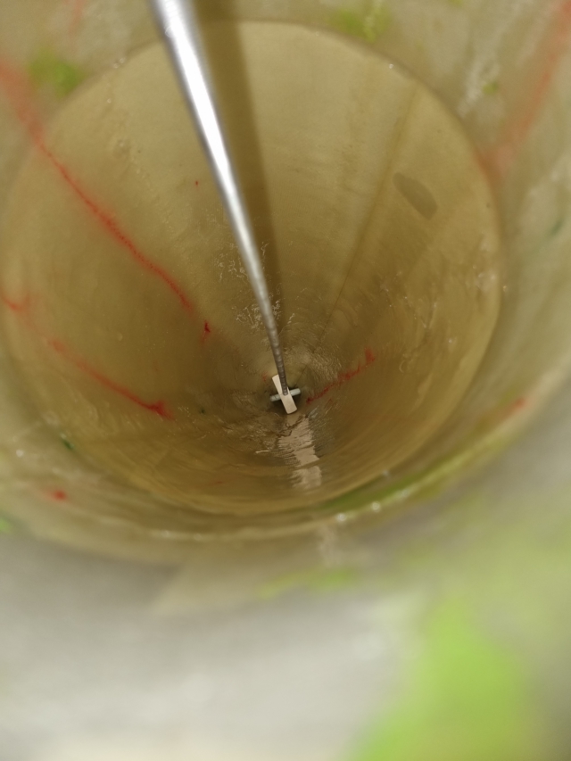

Der Spitze selbst habe ich nochmals 160 gr Faser spendiert. Das hat schon besser geklappt, aber hält. wink
Heute morgen habe ich fürs erste 500 gr Blei in die Spitze gegossen und eine Gewindestange eingebracht, welche später mit dem vorderen Spant der Spitze zusammen den Ankerpunkt für die Leine verbindet. Das Hölzchen dient nur der sicheren Ausrichtung.
Für eine sichere Verbindung habe ich vorab 2 GFK-Dübele quer eingeklebt.

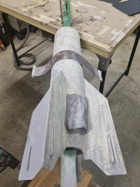

Beitrag 7657837 [Alter Beitrag11. Februar 2024 um 17:21]

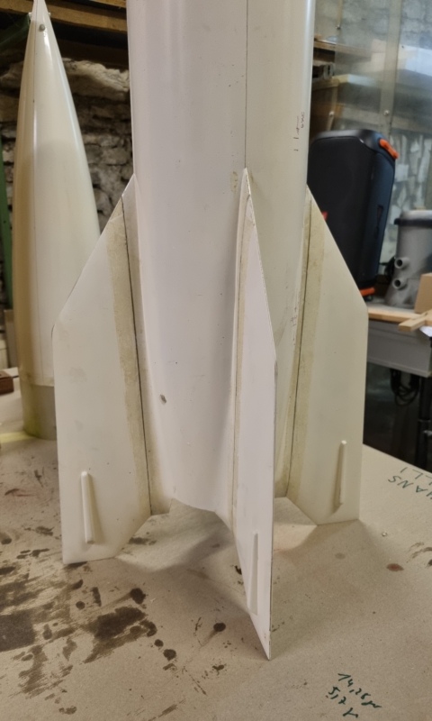

geht gerade nur langsam voran...
Hab die Flossen zwischenzeitlich angeklebt und bin dabei die GFK-Lagen für Tip-to-Tip vorzubereiten.

Beitrag 7657838 [Alter Beitrag11. Februar 2024 um 18:18]
Hi Matthias,
wie hast du das jetzt mit dem holen Innenraum der Flossen gelöst ?
MatthiasA
MatthiasA
Registriert seit: Jan 2017
Wohnort: Rheinfelden
Verein: AGM e.V. / ARGOS
Beiträge: 150
Beitrag 7657839 [Alter Beitrag11. Februar 2024 um 18:29]
Hi Matthias,
habe mich final dagegen entschieden da mit Harz oder PU zu arbeiten.
Die in den Flossen verbauten Stege wirken sehr stabil und ich spendiere von außen eine Lage Faser mehr als vielleicht nötig.

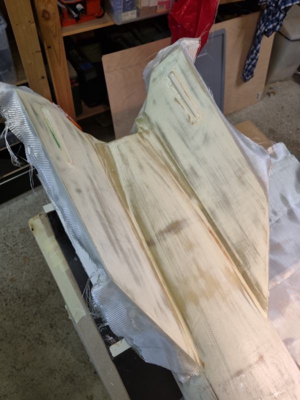

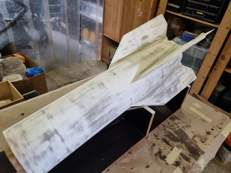

Beitrag 7658195 [Alter Beitrag05. April 2024 um 17:46]
Zwei Raketen mit den Kindern später geht es mit der A4 nun doch langsam weiter... smile
Den Lack auf dem Unterteil habe ich grob abgetragen und zwei Lagen 163 Gramm GFK Tip-to-Tip spendiert.

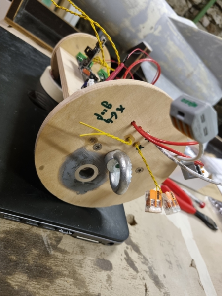

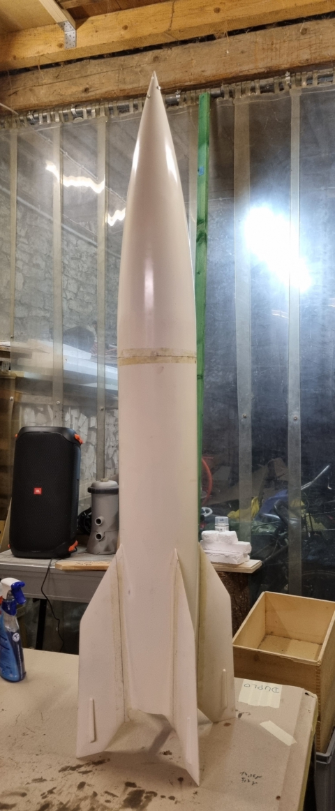

Beitrag 7658760 [Alter Beitrag02. Juni 2024 um 11:12]
Kleine Rakete, wenig Spachtel, große Rakete viel Spachtel...stick out tongue
Da als nächstes der Ejectiontest ansteht wird jetzt auch die Elektronik verbaut...
Parallel ist die E-Bay dran, davon später ein paar Bilder.
VG, Matthias.

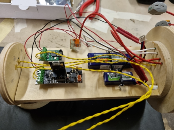

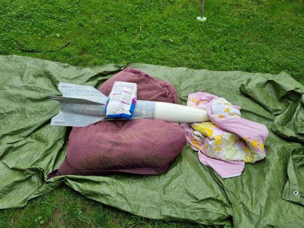

Beitrag 7658794 [Alter Beitrag14. Juni 2024 um 16:07]
Die E-Bay ist gefüllt und der Ejectiontest bestanden...wenn auch mit ein bisschen zu viel Dampf im ersten Versuch. roll eyes (sarcastic)
Geändert von MatthiasA am 14. Juni 2024 um 17:23
Beitrag 7658796 [Alter Beitrag15. Juni 2024 um 14:34]
Hallo Matthias,
lieber ein bisschen mehr "Dampf" als zu wenig...
Ich habe zur Trennung meiner Medusa-2 auch 8g SP verwendet und das war genau richtig.
Aber sei froh, das bei deinem Bodenausstoßtest der Sack Gibs nicht geplatzt ist, das wäre ne Schweinerei geworden...fg !
Kleiner "Klugscheißertip" noch, unbedingt die Lipos auch noch vertikal sichern, sonst kann es passieren das sie dir bei,
großer Startbeschleunigung, Brennschluß oder Ausstoß einfach "durchrauschen" und dabei dann auch noch die Altimeter mit abräumen...eek! !
MatthiasA
MatthiasA
Beiträge: 150
Beitrag 7658798 [Alter Beitrag16. Juni 2024 um 07:08]
der "Klugscheißertip" ist durchaus berechtigt.
Hatte das zwar für den späteren Flug auf dem Schirm, aber bereits der Impuls der Ausstoßladung hatte gereicht, dass der größere LiPo rausgerutscht war. roll eyes (sarcastic)
Daher...Danke und Gruß,
Matthias

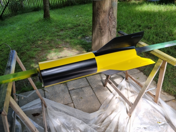

Beiträge: 150

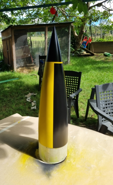

Beitrag 7658799 [Alter Beitrag16. Juni 2024 um 13:19]
Es geht weiter voran... smile
Habe mich für das Schwarz-Gelb von den ersten Starts in White Sands entschieden.
Ein schönen Sonntag wünsche ich allen.
VG, Matthias.
