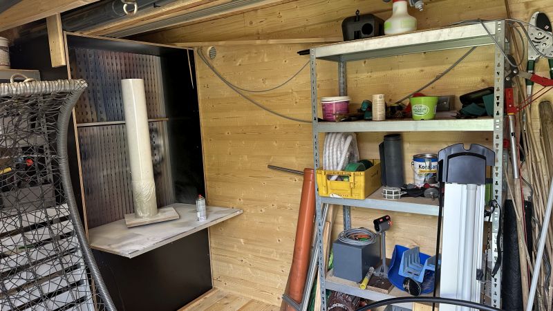

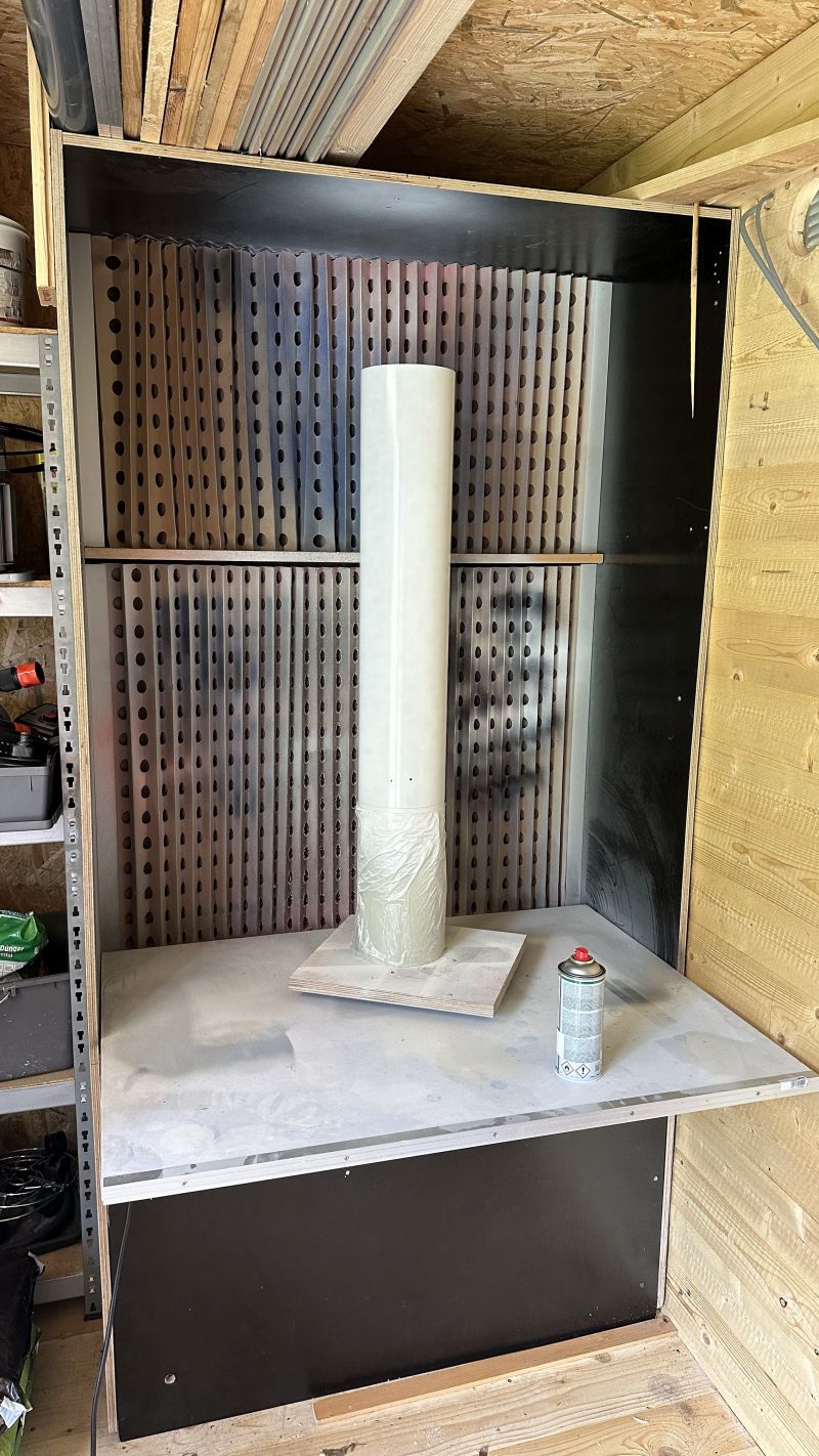

Soll mit einem J-210 von Cesaroni fliegen, ca. 1000m.

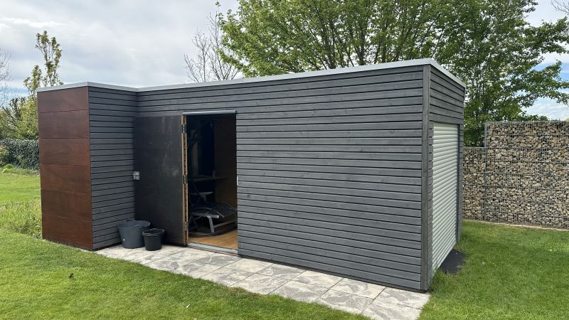

Heute war schön warmes Wetter, da habe ich mal meine alte Lackierbox reaktiviert, die ist letztes Jahr in unser neues Gartenhaus gezogen. Vorher hatte ich das Monstrum in der Garage, das ist jetzt weitaus besser. Der Abzug geht direkt nach draußen, man kann damit ohne Atemschutz lackieren.

Erstmal nur in weiß, nach dem Flugtag wird sie dann fertig lackiert.

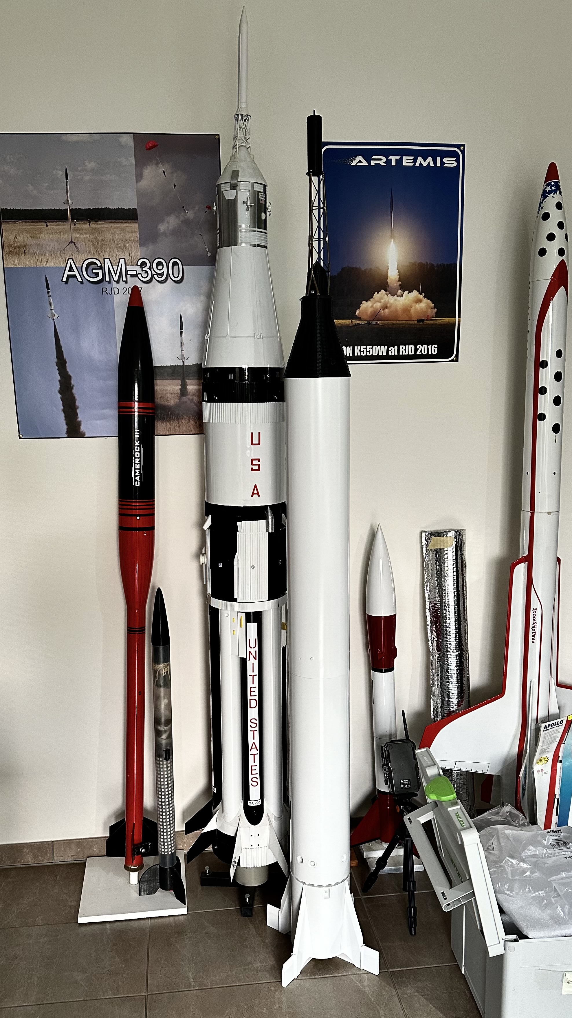

Beitrag 7658440 [Alter Beitrag28. April 2024 um 20:54]
Hast doch noch 2 Wochen smile
Die Saturn 1b ist auch heftig schick!

Beitrag 7658447 [Alter Beitrag29. April 2024 um 08:22]
Die Saturn IB könnte noch fliegen, aber die bleibt im Museum :-)
Der Motor dafür ist ja auch mittlerweile fast unbezahlbar, ein L850 müsste da schon rein.

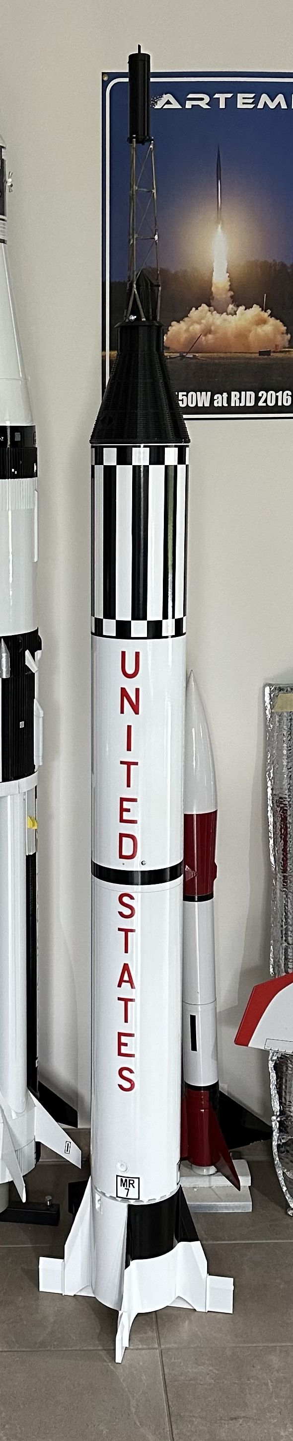

Beitrag 7658644 [Alter Beitrag19. Mai 2024 um 16:03]

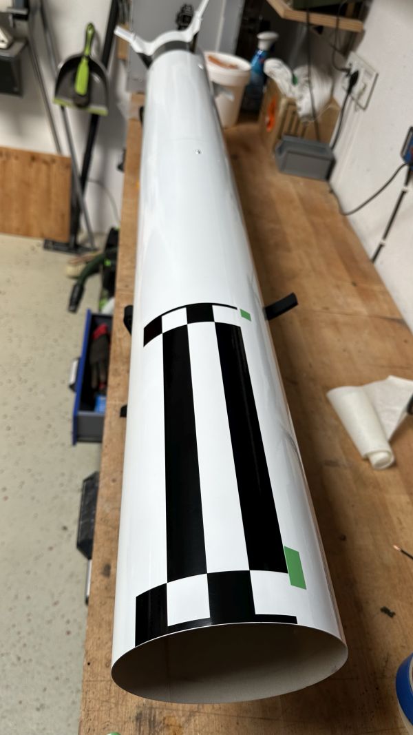

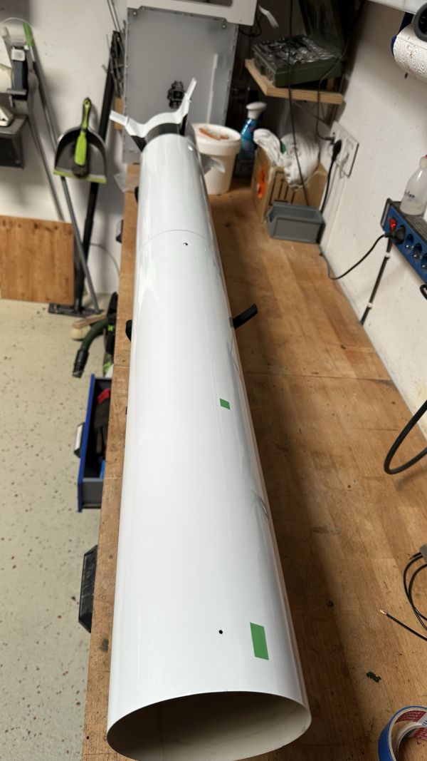

Der der Erstflug beim RJD leider ausfiel mache ich sie nun fertig.

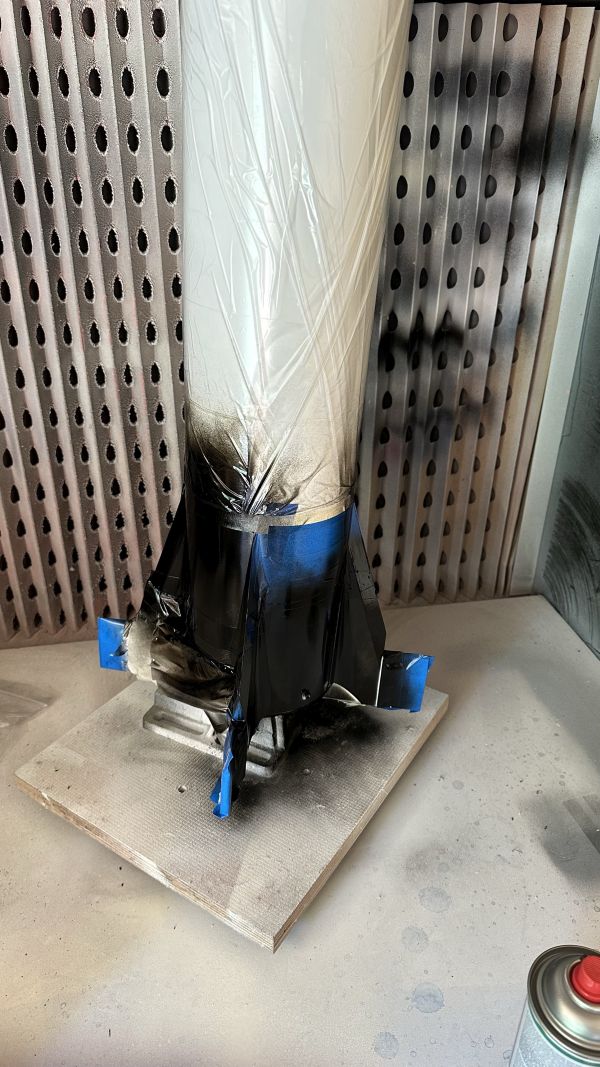

Erst mal die schwarzen Teile am Heck abkleben und schwarz lackiert.

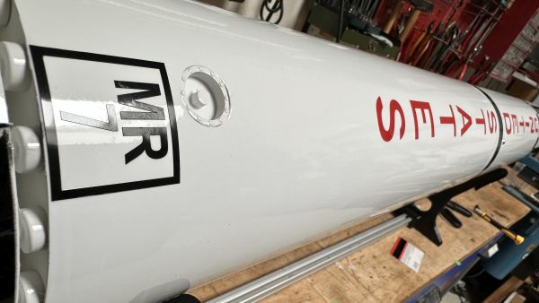

Dann Hochglanzlack drauf, 2K Lack aus dem Fahrzeugbereich.
Lackieren verlernt man scheinbar, meine ersten Versuche waren eher mau, zum Glück habe ich vorher getestet roll eyes (sarcastic)
Das habe ich echt ewig nicht mehr gemacht, Jahre ist das her. Das Endergebnis war aber prima, schön glänzend und glatt. Der Vorteil des Lacks ist, dass wenig bis kein Dreck haften bleibt, und man kann die Oberfläche auch mit Lösungsmittel sauber machen.

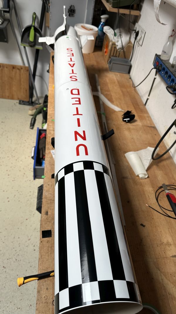

Den oberen Schwarz/Weißen Teil der Instrument Unit habe ich mit Folie gemacht, Lackieren geht bei den Karos kaum. Meine CNC-Fräse hat auch ein Schneidmesser, damit schneide ich Folien.
Die werden dann mit viel Spüliwasser aufgelegt, ausgerichtet und angerakelt.
