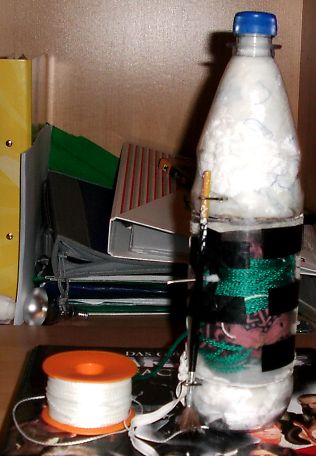

Also ich habe mal einen prototypen gebaut.
diese weisse schnurr ist maurerschnur wozu auch immer die da ist ?? Naja sie hält 10 kg aus und ist 100m lang ich denke das müsste reichen. Folgende Datei wurde angehängt: |

aha und wie entrollt sich die Schnur beim Start? Von der Rolle da auf dem Bild, oder legst du die 100m Schnur aus oder so?
