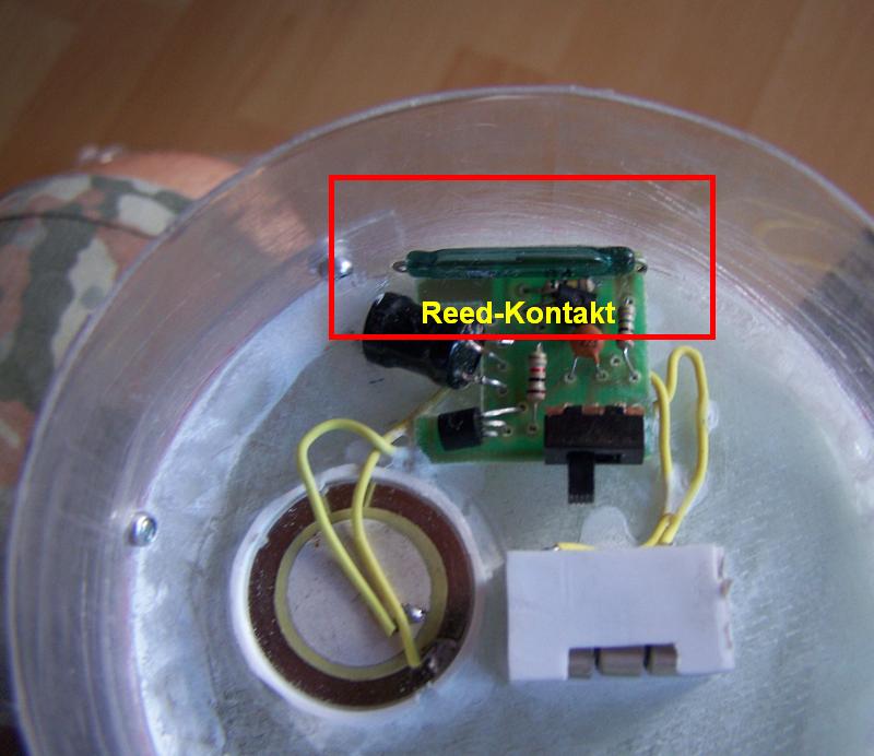

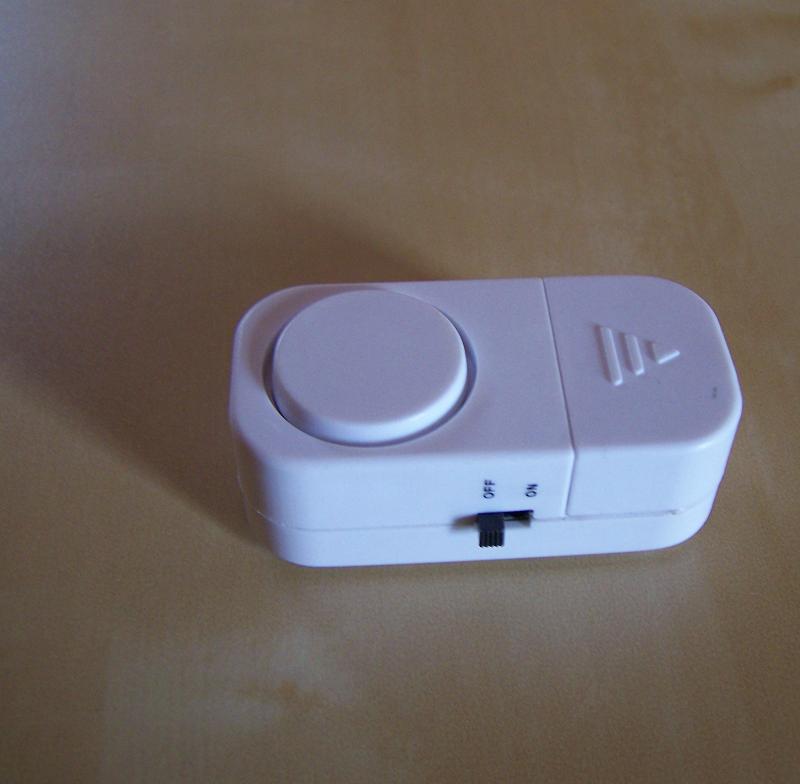

Ich hoffe man erkennt wie es läuft Übrigens, Danke für so viel Resonanz @ MarkusJ : Danke für die positive Kritik und noch mehr Danke für die Erklärumg zum Reinstellen von Videos uuuund die Info für die Schnur. Geht eigentlich auch Drachenschnur? @FalkE : Der Piepser ist ne Fensteralarmanlage vom Praktiker. Kostenpunkt 4,75 Öre und wenn man das Gehäuse ein wenig Choppt isses sogar leicht Hier ein Bild im "Rohzustand" @Twist : Angaben zum Kleber kann ich grad nicht machen da die Tube in der Garage ist und Menschen bekanntlich sehr faul sein können wenn sie von der Arbeit Kommen . Ich schau aber bei Gelegenheit mal nach und teil es mit.@Michael123 : Freut mich das ich mit der Idee weiterhelfen kann. Im Forum fehlt es leider noch ein wenig an simplen Alternativen zum Fallschirmauslösen. Also alle Mann an die Werkbänke und die Grauen Zellen anstrengen. Der beste Ingeneur ist der Werkbankingeneur @Gundi : Die Alarmanlage habe ich ihres Gehäuses beraubt da sie sonst ein wenig Gewichtig ist. Auslösen tu ich sie beim Start über einen Reed-Kontakt und einen Neodym-Magneten der an einer Schnur mit der Rampe verbunden ist. Er hält von allein an der Rakete da Neodym-Magneten sehr stark sind und sich im Reed-Kontakt Eisen/Nickel/Kobalt befindet Hier ein Bild vom Kontakt ACHTUNG!!!: der Lautsprecher (wenn ich ihn so nennen darf) benötigt einen Resonanzkörper. Ich habe ihn an der Unterseite der Fallschirmkammer befestigt die aus einer dünnen GFK-Platte besteht. Schwingt ganz gut. Hören tut man den Ton erst wenn der Fallschirm draussen ist da dann erst die Platte richtig schwingen kann. Sooo, der nächste... @The big launch: Richtig, 3 Stück für 4,75 Eurosien ersetzen somit Stundenlanges löten @Henning: Schau dir das Video an, wenns dann noch Fragen gibt, ich beantworte gern. @Zaphod: Richtig erkannt, da spricht der Fachmann Hier noch ein Bild von meinem Leitwerk |

Nochwas zum Lautsprecher. Den sollte man nicht unbedingt während des Betriebes anfassen. Brummt ganz gut im Finger. Ich hab es noch nach einer Stunde in Daumen gespürt. Hat wohl was mit Hochspannung am Hut das Teil.

4,75 Chipse für so eine Alarmanlage?

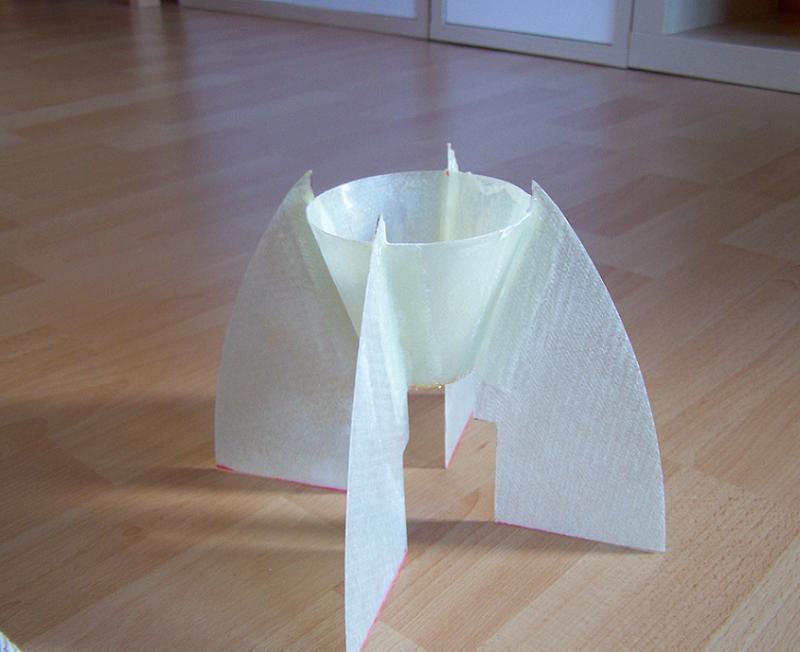

Na, da stiefel ich doch gleich mal zu Praktiker! Sehr geniale Idee! Deine "Leitwerksektion" ist echt gelungen! WOW Gruß Robert |

Das Leitwerk bekommt noch ein Gewichtstuning wenn ich den Schwer/Druckpunkt ausmesse/wiege.
Bei den Alarmsons sind sogar 9 Knopfbatteringas dabei. |

Nicht schlecht Herr Specht!
Coole Wara mit einer besonderen Fallschirmauslösung, was mich besonders interssiert ist die wechselbare Leitwerksektion. Wie befestigst du diese an anderen Raks? Gruß Uwe Was nennen die Menschen am liebsten dumm? Das Gescheite, das sie nicht verstehen. Eines Tages wird man offiziell zugeben müssen, daß das, was wir "Wirklichkeit" getauft haben, eine noch größere Illusion ist als die Welt des Traumes. Das Weltall ist ein Kreis, dessen Mittelpunkt überall, dessen Umfang nirgends ist. |
