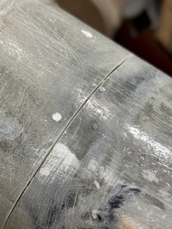

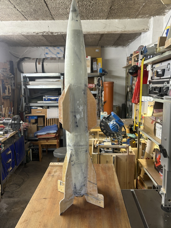

Morgen will ich sie zersägen roll eyes (sarcastic)
Auf dem Bild sieht sie größer aus, als sie ist.

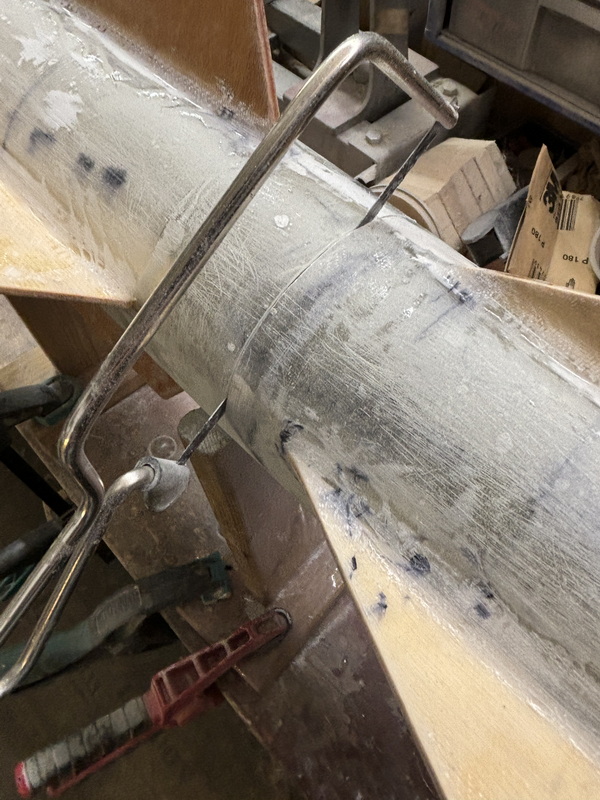

Beiträge: 3075
Beitrag 7659197 [Alter Beitrag30. September 2024 um 12:04]
Ja, was ist passiert?
Ich habe wirklich einen super geraden Schnitt hinbekommen.
Aber sie ist nicht auseinander zu bekommen.
Der innen liegende Kuppler ist wahrscheinlich durch Epoxytropfen festgeklebt!angry angry angry
Jetzt ist guter Rat teuer.
Ich habe durch das Motorrohr einen Rundstab gesteckt und mit einem Hammer kräftig drauf gehauen. Nicht ein bisschen
auseinander gekommen!
Boah, das wars dann wohl mit meiner letzten Rakete. eek! Rolli

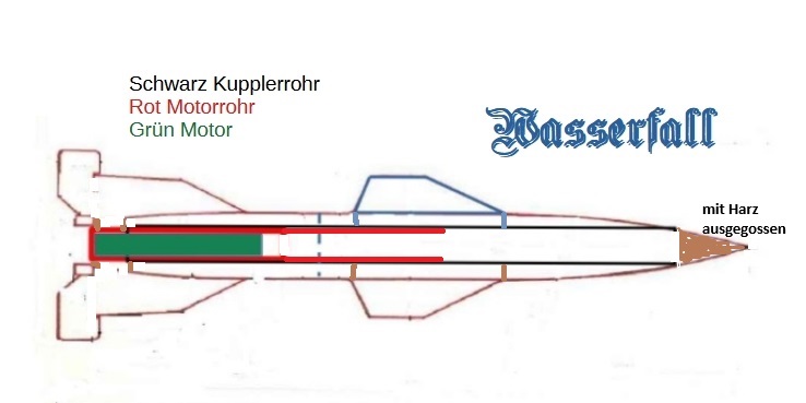

Hi, danke für Eure Ratschläge.
das mit dem erwärmen probiere ich als erstes.
Aber dann werde ich das Teil ganz durchsägen, also Kupplerrohr mit dem inneren Motorrohr, welches ja eigentlich locker sein müsste.
Dann eine dünneres Rohr laminieren welches in den 38ger Motorrohr hinein geht, was als Kuppler funktionieren sollte.
Mal sehen, es gibt dann ja noch die Lösung mit einer extremeren Ausstoßladung ruhe ruhe
Schaun wir mal...

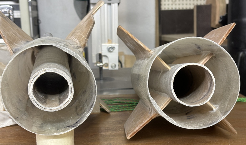

jetzt weiß ich warum ich sie nicht auseinander bekommen habe:
Weil ich Hirny glaubte, die hinteren Flossen ca 4cm auf das Motorrrohr aufzukleben, ich hatte mich da bei dem Kupplerrohr ganz blöd vermessen. So habe ich ganz prima die Flossen auf das Kupplerrohr was bis zum Heck reichte aufgeklebt.
Ich werde das Motorrohr verlängern, dann kann das restliche Kupplerrohr
mit der Spitze aufgeschoben werden. Ein innerer Kuppler. Muss ein weiteres 38er Motorrohr wickeln und dann anflanschen.
