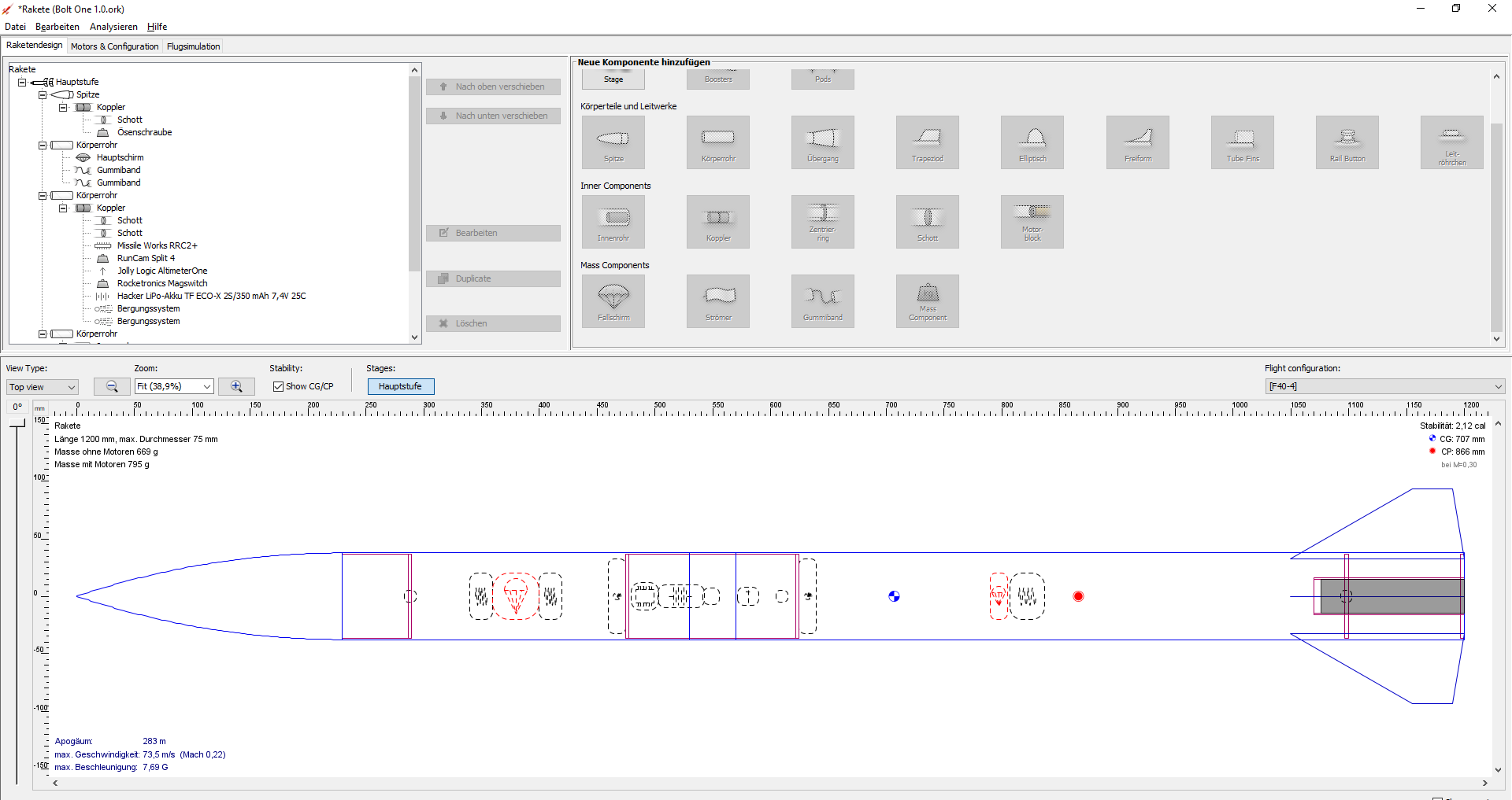

Die Planung mit der Open Rocket Software ist soweit fertig gestellt.
Ich habe es jetzt so geplant, wie aktuell mein Wissensstand ist. Falls euch Fehler auffallen oder ihr Tipps für mich habt, wäre ich sehr dankbar über euer Feedback. Ich werde heute Abend noch etwas mehr ins Detail gehen. Schon mal vielen Dank im Voraus. Schöne Grüße Thomas |
