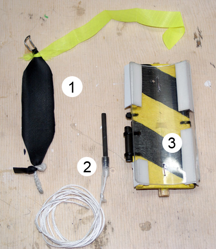

Wie bereits erwähnt will ich einen neuen Schlitten bauen.

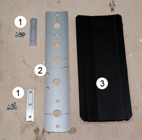

Der jetzige funktioniert zwar ganz gut aber Holz und Wasser ist ja immer so eine Sache. Hier nochmal die Komponenten des alten Schlittens (1) Gummi zum Halten der Rakete (Das gelbe Band dient zum Wiederfinden auf der Wiese) (2) Sicherrungsstift (Hält das gespannte Gummi (3) Der Schlitten (aus Holz) Hier schon mal die ersten Teile für den neuen Schlitten. (1) Halter, die den Schlitten an der Schiene (Rampe) halten. Die Lösung kann echt so einfach sein. Die Teile sind eigentlich Verbinder für Gardinenstangen (Die haben schon drei Bohrungen mit Gewinde!) (2) Die Basis für den Schlitten. (3) Aufnahme/Auflage für die Rakete (PP-Hohlkammerplatte. Auf der Rückseite längs eingeschnitten lässt sich die Platte gut biegen und somit an den Raketenkörper anlegen. Tja, wie es im Detail weitergeht muss ich mir noch überlegen. Die Lösung mit der Gummilasche ist zwar ganz gut, aber ich würde die Rakete beim neuen Schlitten gerne an zwei Punkten halten. Eventuell zwei Gummis, die dann synchron gelöst werden. Mal sehen. Gruß Marcel If You Don't Try, You'll Never Know |

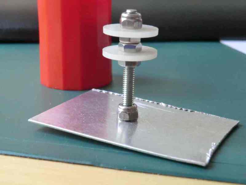

Hallo RaketfuedRockets,
Ich schneide mir die Gummibänder immer aus einem Fahrradschlauch. Einfach vom Schlauch einen "Ring" abschneiden. Je breiter der Ring, desto stärker die Kraft. Sieh Dir mal meinen Baubericht zum Adapter Gardena Standard zu Gardena Profi an ( 7625138). Bei dem Teil habe ich die Gummis nachträglich noch doppelt genommen und dann die Kabelbinder mit Schellen fixiert. ![]() Bis 9bar hat die Kupplung bis jetzt immer zuverlässig geöffnet. Mehr habe ich noch nicht getestet. Marcel If You Don't Try, You'll Never Know |
