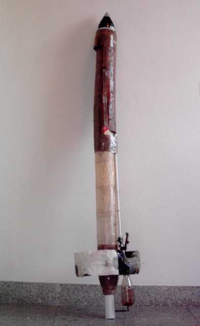

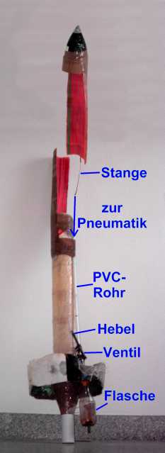

Hier mal ein Bild von beiden Hälften der Fairing:
An der Innenseite erkennt man den Aufbau aus einer zweistelligen Anzahl an Strohhalmen die mit Klebeband zusammengehalten werden (hab einen alten Stufenadapter von der Parabelflugrakete recycled). Alternativ könnte man auch Pappe oder Flaschenteile verwenden, wodurch bei gleicher Stabilität das Gewicht leicht verdoppelt wird. An der losen Hälfte ist eine dünne Stange aus Leichtmetall, die ins PVC-Rohr geschoben wird. Durch den Druck wird dann im Rohr ein kleiner Kolben bewegt, der die Stange herausdrückt und diese Hälfte der Fairing so richtig wegschießt. Zur besseren Stabilität werden die unteren beiden Ecken der Hälfte noch in so seitliche Führungen gesteckt.
Zusammengebaut sieht das dann so aus:
