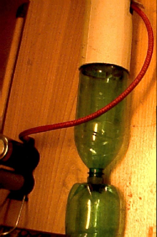

Wie gewünscht ein paar Bilder von dem kleineren Teil: So, des Ding im Profil (Beleuchtung durch 500 W Baustrahler, den ich immer zur Hand hab): Folgende Datei wurde angehängt:

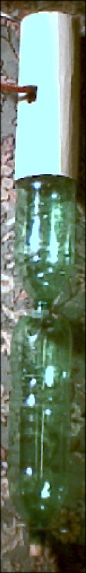

Beiträge: 461
Aufgepumpt wird des mit einer Standluftpumpe über ein Autoventil. Folgende Datei wurde angehängt:

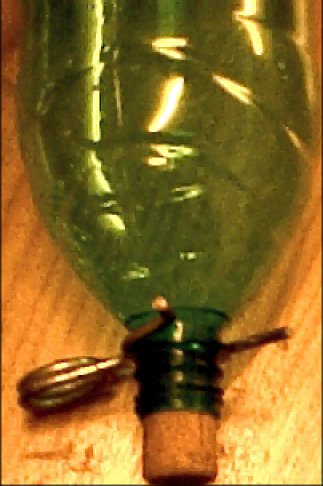

Beiträge: 461
Unten ist die 21.5mm Düse zu sehen. Die Startkupplung besteht aus einem Korken, einem Schraubverschluss, der an der Startrampe dran ist und einer Vorrichtung die Verhindert, dass sich die Rakete beim Lösen der Startkupplung mitdreht. Technische Daten: 2 2l-Flaschen oben Platz für Nutzlast integrierter automatischer Nutzlastausstoßmechanismus Leergewicht ohne Nutzlast ca. 130g soll im bis zu 1kg schweren Behälter mit Kamera ca. 1s Mikrogravitation erzeugen (ca. 0,1g und abfallend) Schubdauer ca. 0,1s - 0,2s Grüße Folgende Datei wurde angehängt:
