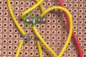

Beitrag 7145950 [Alter Beitrag06. Januar 2010 um 22:01]
Ich vermute mal dass hier das Problem sein könnte:
Sieht so aus, als ob hier eine Verbindung zwischen den Pins besteht ?

Beitrag 7145951 [Alter Beitrag06. Januar 2010 um 22:34]
[Melden] Profil von phil2008 anzeigen    phil2008 eine private Nachricht schicken   phil2008 besitzt keine Homepage    Mehr Beiträge von phil2008 finden
Hast recht. Ich habs getrennt und der Kurze ist weg. Danke! smile
Allerdings macht das Teil immer noch nicht was es soll...
Der Motor läuft jetzt dauernd und lässt sich zwar durch die Endschalter stoppen, jedoch grundsätzlich nicht zurückstellen.
