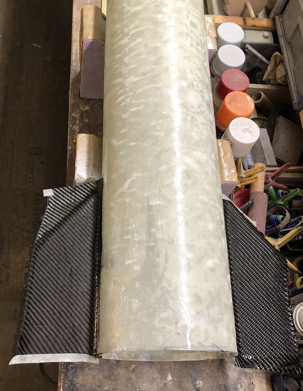

Beitrag 7657438 [Alter Beitrag27. Dezember 2023 um 16:53]
Weihnachten ist vorbei, und ich nutze die Tage bis 2024
Ein Rest von dem Carbongewebe hatte ich noch gefunden und gleich mit verbaut.

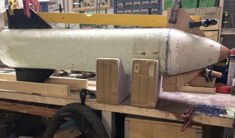

Beiträge: 3077

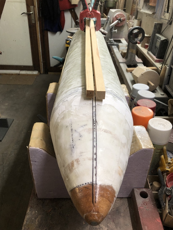

Beitrag 7657448 [Alter Beitrag30. Dezember 2023 um 16:12]
Die Weitwinkelobjektive der Handykameras können einen schon verrückt machen.
Ich kann Euch sagen, dass das nie und nimmer so aussieht.
Einen Flügel habe ich in diesem Jahr noch eingepasst, nachdem ich einen Nut in die Spitze gefräst hatte.

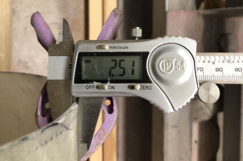

Beiträge: 3077

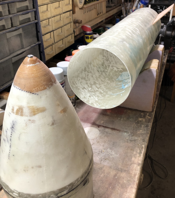

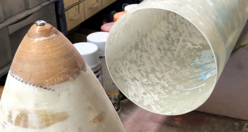

Beitrag 7657473 [Alter Beitrag02. Januar 2024 um 15:06]
die Wandstärke ist, wie man sieht ca.2,5mm.
Beim laminieren habe ich mich bei den Umdrehungen wahrscheinlich verzählt.
2mm hätten da gereicht. Nun, nicht mehr zu ändern.
Die Vorflügel habe ich nochmals korrigiert.
So sieht es besser aus.
Beiträge: 1045
Beitrag 7657482 [Alter Beitrag03. Januar 2024 um 15:49]
Danke Rolli...finde ich jetzt nicht zu viel für den Durchmesser und Fertigung als Handlaminat. Ich hatte auch ein paar Rohre hergestellt in "schwerer" Qualität, die ca. 2 mm Wandstärke haben bei einem deutlich kleineren Rohrdurchmesser (110 mm). Ist für 75 mm Hybride geplant, sollte also stabil sein.

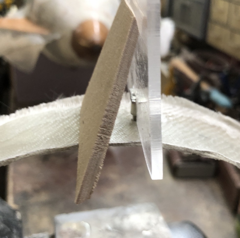

Beiträge: 3077
Beitrag 7657483 [Alter Beitrag03. Januar 2024 um 16:47]

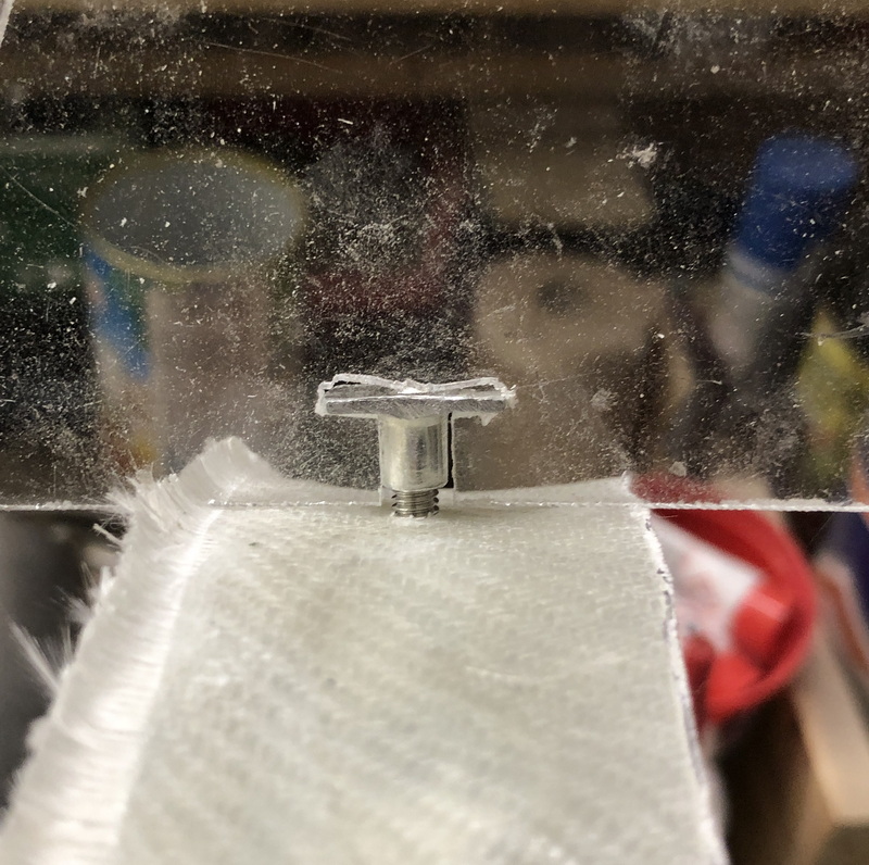

Ich habe mal Versuche gemacht, wie ich gedenke die 4 Chine mit integrierten Acryl-Hilfsflügeln zu bauen.
Von 4mm Einschlagmuttern säge ich zwei Seiten ab. In dem Acrylflügel säge ich eine entsprechenden Ausschnitt aus
und passe die Mutter ein.
Jetzt kann ich den Flügel senkrecht auf das Rohr schrauben.
S
zusätzlich werde ich mit Epoxy auf beiden Seiten noch eine Sicke ziehen.
Dann kommen noch die schräg angeleimte Verkleidung hinzu.

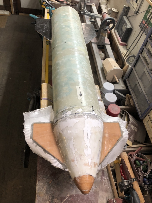

Beiträge: 3077
Beitrag 7657484 [Alter Beitrag03. Januar 2024 um 16:50]

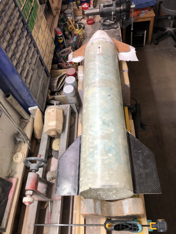

Das Starship ist im Rohbau nun fast fertig.
Beitrag 7657487 [Alter Beitrag03. Januar 2024 um 21:46]
He Rolli,
das sieht schon mal echt klasse aus!
Hast du vielleicht auch schon mal mit dem Gedanken gespielt, dem eigentlichen Starship auch noch einen eigenen Antrieb zu spendieren und es als 2. Stufe vom Booster abzutrennen....roll eyes (sarcastic) ?
