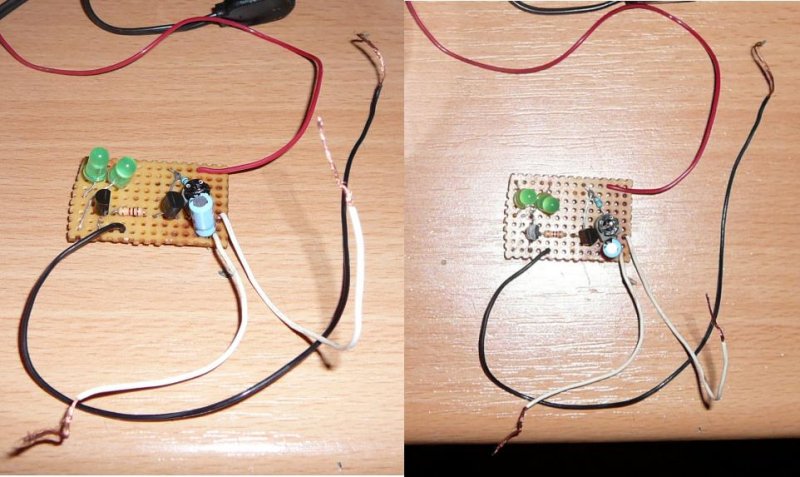

Soooooooooo, endlich habt ihr mich auch erwischt...
Ich hab ja anfangs erfolgreich die Disskussion um den El Fallschirmauslöser übersehen, aber jetzt versuch ich es auch! Ich hab mal mit der von Gewindeschneider angefangen: Ich hatter viele schwirigkeiten. Ich hab keine bestimmten NPN transistoren genommen, sondern 2 gleiche aus ner 100er Packung NPNs Der MIST an den Dingern war, dass die Basis außen ist und das keiner draufschreibt Nachdem dann 2-3 mal die Kontroll LED durchgebrannt ist, hab ich jetzt noch einen Widerstand davor gemacht und jez gehts. Tolles Ding! Einfach, billig, klein. Wenn ich meine Platinen hab gehts mit den NE555 weiter Geändert von Twister am 05. Juni 2007 um 22:37 Mich bedrückt die Vorstellung aus dem Hinterteil einer Rakete zu trinken! |

Hier mal ein Bild von der neuen Schaltung, ist eigentlich schon im Fallschirmmodul verbaut.

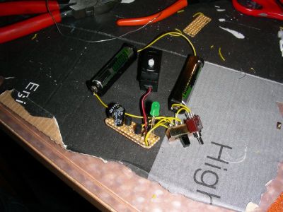

Da ich einfach diesen elektronischen Fallschirmauswurf nicht erfolgreich nachbauen kann, überlege ich, ob ich nicht eine fertige Schaltung kaufe.Bevor ich aber etwas Falsches kaufe, stell ich es lieber ins Forum.
Hier mein Favorit: Siehe auch: Conrad Electronics (D) Unter Bestellnummer: 220234 - 62 Geändert von tommy timer am 28. Juni 2007 um 17:15 |
michael123
PU-Meister Registriert seit: Apr 2007 Wohnort: Kissing Verein: Alleinstarter Kissing .eV Beiträge: 429 Status: Offline |
Beitrag 124163
[28. Juni 2007 um 17:23]
18€? Für das Teil? Da kannst du für sehr viele Fehlversuche machen um den Timer aufzubauen. Außerdem sieht das so aus als würde es kontinuirlich langsam den servo bewegen und nicht nach 5 sec auf einmal. mfg Michael Bitte tut mir den Gefallen und Nutzt die Suchfunktion des Forums, alle Artikel des Forums. Es ist hilfreich und lässt nicht so schnell andere wirklich interessante Topics in die Tiefen rutschen, nur weil ihr eine Frage habt, die schon 1000 mal besprochen wurde. |
