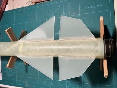

Die Finnen sind eingeklebt und Fillets hergestellt. Dazu habe ich UHU 5-Minuten-Epoxy mit etwas Thixotropiermittel verwendet. Weil das schnell aushärtet, erlaubt es ein zügigeres Arbeiten. Jetzt kann die erste Schicht Spritzspachtel drauf:

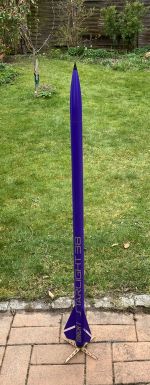

Hier steht sie jetzt mit Decals, bereit für den RJD. Die Daten:
Länge: 123 cm
Durchmesser: 41 mm
Masse ohne Motoren: 650 g
