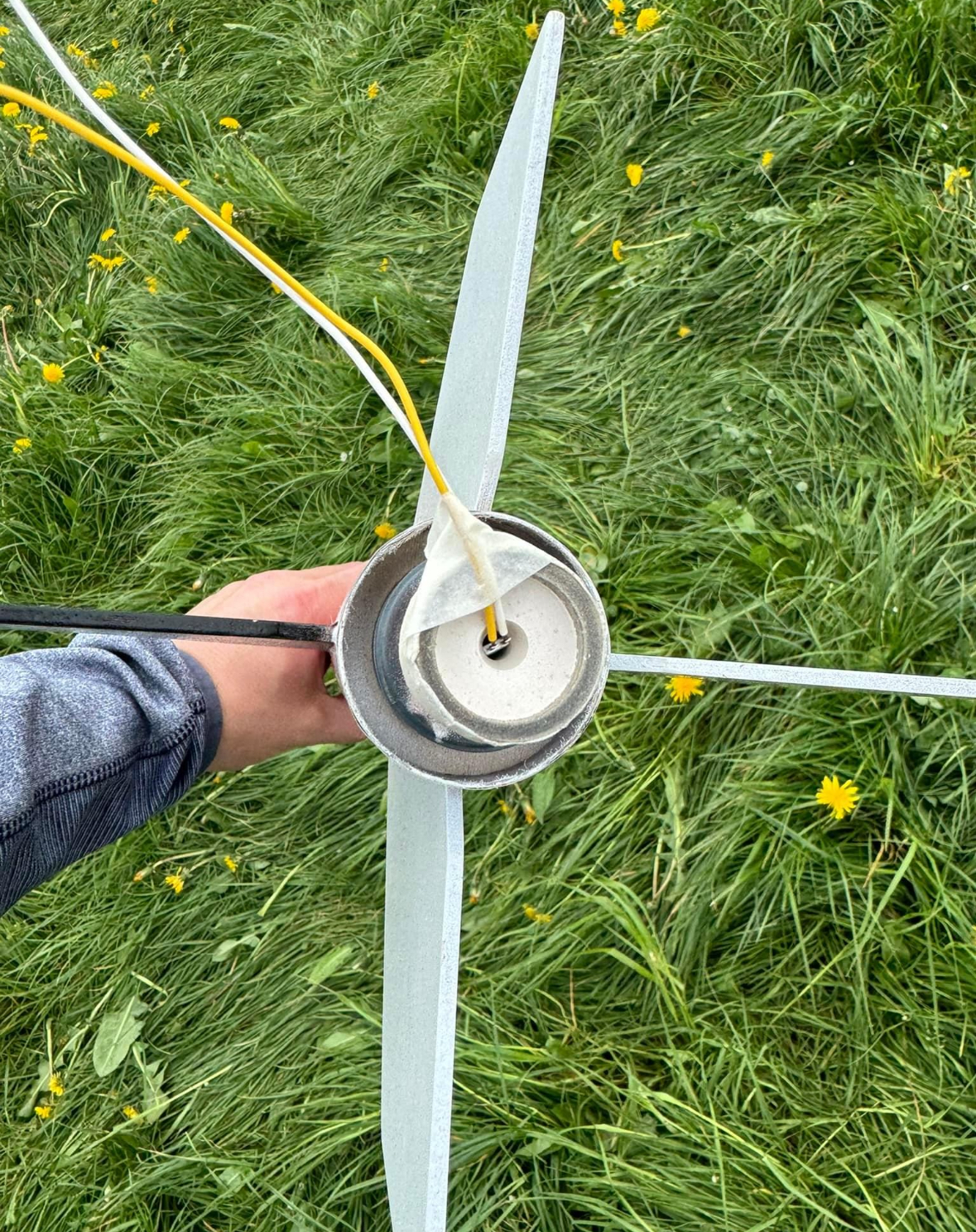

Es sind sehr zündfreudige Comositmororen… in P1 zugelassen 🤓 aber der F35 hat ca 43g NEM von daher Aufstiegsgenehmigung erforderlich…
Abstürzende Einbauten:#43251

Beitrag 7658901 [Alter Beitrag22. Juli 2024 um 08:59]
Gehen mit nem E -Zünder ohne Beiladung problemlos an… eigentlich ideal für solche Projekte!
