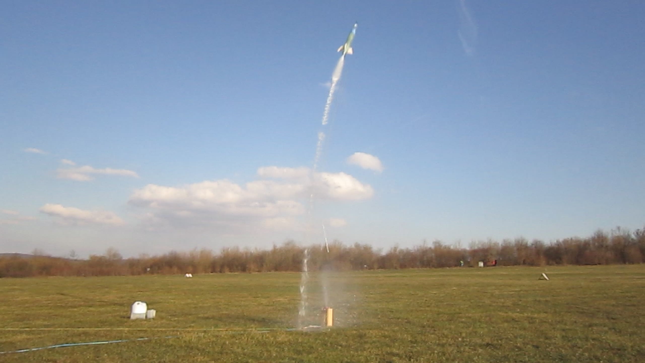

Nachdem ich jetzt ein paar sehr schöne Flüge mit meinen alten Raketen hinbekommen habe hat sich ein 12-jähriger auch angesteckt. Papi hat ihm geholfen seine erste eigene Wasserrakete zu bauen. Sofort mit Glasfaserverstärkung und Gardena-Gewinde auf die Flasche geschnitten. Aber ohne Fallschirm! Nur eine "Opferflasche" haben sie oben aufgesteckt.
Auch die Startrampe ist noch nicht fertig geworden.
Ich war etwas skeptisch, weil die Rakete ziemlich hecklastig scheint - aber sie fliegt. Ich hab meine kleine Rampe ausgeliehen und dann durfte Papi die 9 bar auf die gut 2.5 L draufpumpen. Sohnemann hat ausgelöst und nach dem Einschlag den "Erdnagel" geborgen. Zum Glück ist unser Flugplatz gut aufgeweicht, also hat die Rakete die senkrechte "Landung" überlebt. Mit ein paar Knitterfalten flog sie dann auch nochmal.
Dann hab ich noch mal meine Terri hochgejagt und bin weiterhin seeeeehr zufrieden mit den Feintuning am Fallschirmsystem. Hab jetzt fast 20 Flüge ohne Fehler geschafft. Früher ging fast jeder Zweite schief.
Hier noch ein Bild von der Neubau-Glasfaser-Sturzbombe die auf den Namen Axo hört:

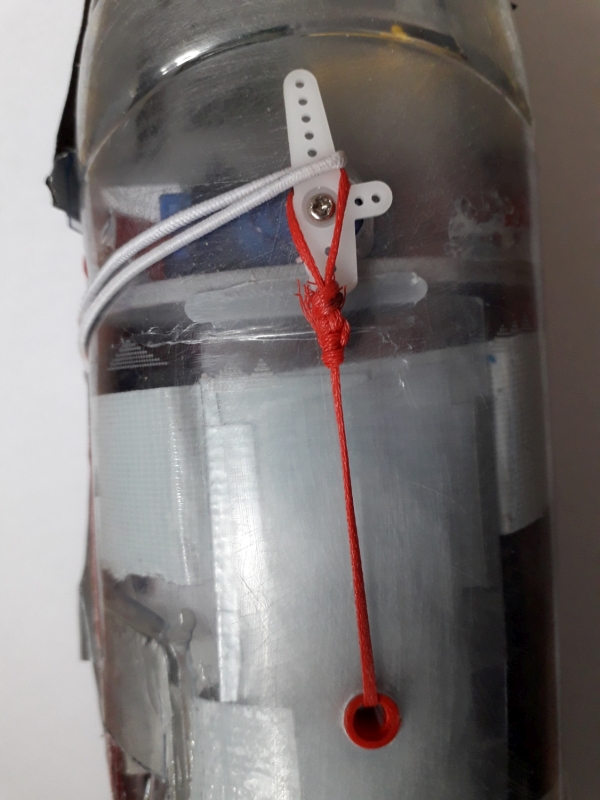

@WRCrash: Was machst du denn genau, um mit dem Simply den Fallschirm auszulösen?
Brennst du da irgendwas durch?

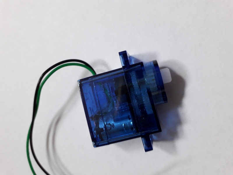

Nein, bei mir brennt nix.
Ich nutze aber die Pyroausgänge für nen Servomotor, bei dem ich den Servo ausgebaut habe und der dann einfach nur dreht wenn die Spannung anliegt. Der dreht dann eben für 2 Sekunden und macht da seine 2-3 Umdrehungen. Am Pyroausgang wird ja einfach nur die Spannung durchgeschalten, habe den ARM kurzgeschlossen, und der Motor braucht auch nur 80mA.
Damit wird dann die Tür und die Feder für die Fallschirmkammer freigegeben
