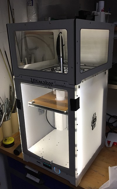

Mein Drucker ist nun komplett eingehaust, ich habe mir eine Haube gebaut und eine Tür angebracht, damit habe ich innen konstant 50°C was bei ABS optimal ist um Verzug zu vermeiden.
(Die Tür ist noch nicht fest, kommt noch eine andere ran)

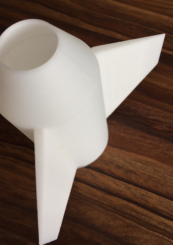

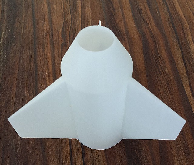

Hier mal ein paar optische Eindrücke von der Fincan, so wie sie aus dem Drucker kommt:

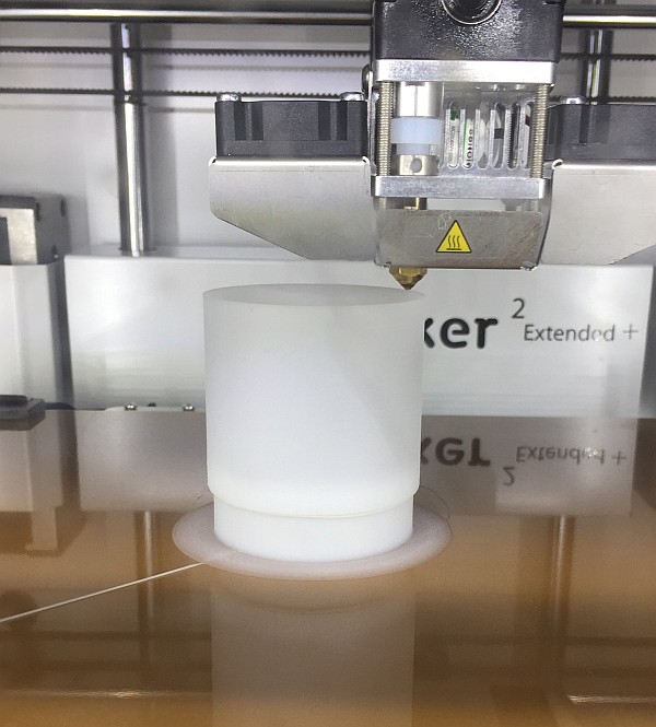

Momentan druckt er ein Rohr, sieht schon sehr gut aus der Anfang.

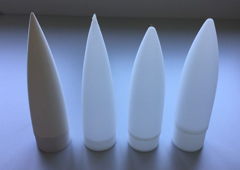

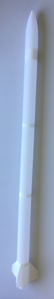

Ich experimentiere gerade mit Spitzen, und habe schon so manche gedruckt, langsam werden sie brauchbar :-)
Links eine aus PLA, die rechten 3 sind aus ABS mit 0,8mm-Düse gedruckt. Druckdauer für so eine liegt bei 50 Minuten.
Die rechte Spitze ist 170mm lang und hat 44mm Durchmesser. Sie ist für eine kleine Rakete mit 100 cm Länge und 44mm Durchmesser. Diese wiegt ohne Motorhalterung 230g und ist komplett gedruckt aus ABS

Die PLA-Rakete hat die zweite Ausstossladung nicht überlebt, schrumpfte zusammen.
Abs ist hitzefester, ich habe aber ein Blatt Papier innen eingebaut als Schutz, das sollte reichen.

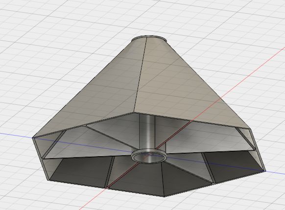

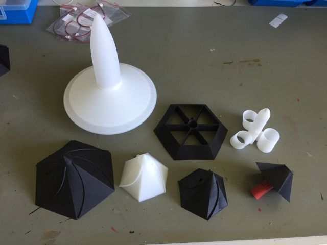

Mein neues Zwischenprojekt ist ein kleines 6-Kant-Ufo für ein 18mm-Motor:
Fertig gedruckt aus ABS soll es 40g leicht werden, es hat 150mm Durchmesser und 80mm Höhe.
Beitrag 7640818 [Alter Beitrag14. August 2017 um 14:29]
Am Wochenende lief die Maschine durch und hat eine Handvoll lustiger Ufos ausgespuckt:
Sie fliegen alle hervorragend, vor allem das schmalere Ufo mit kleinen Leitflächen fliegt auf einem D3P ganz allerliebst.
Die Leitflächen setzen es in Drehung was den Flug weiter stabilisiert. 35g wiegt es nur, und steigt sehr hoch auf einem D3
Das verwendete ABS ist so Hitzefest, dass es auch als Motorrohr taugt, es verzieht sich nichts auch nach Abbrand nicht.
Das kleine Teil oben rechts ist noch nicht geflogen, wird aber heute getestet. Es hat 3 gedreht angeordnete Röhrchen als Leitwerk, dadurch sollte es in sehr schnelle Drehung versetzt werden, bin gespannt.
