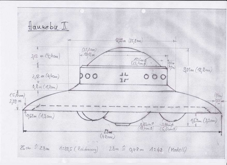

Der erste Schritt ist natürlich eine (technische) Zeichnung. Sie zeigt ein Haunebu II (manche sagen ja auch "Hanebü") im Maßstab 1 : 48. Haunebu II ist wohl das bekannteste. Es soll 23 m Durchmesser haben, bei mir 48 cm. Das ist die gleiche Größe, die auch mein Flugkreisel hat; könnte vielleicht Vorteile in Bezug auf eine Startrampe für beide haben.

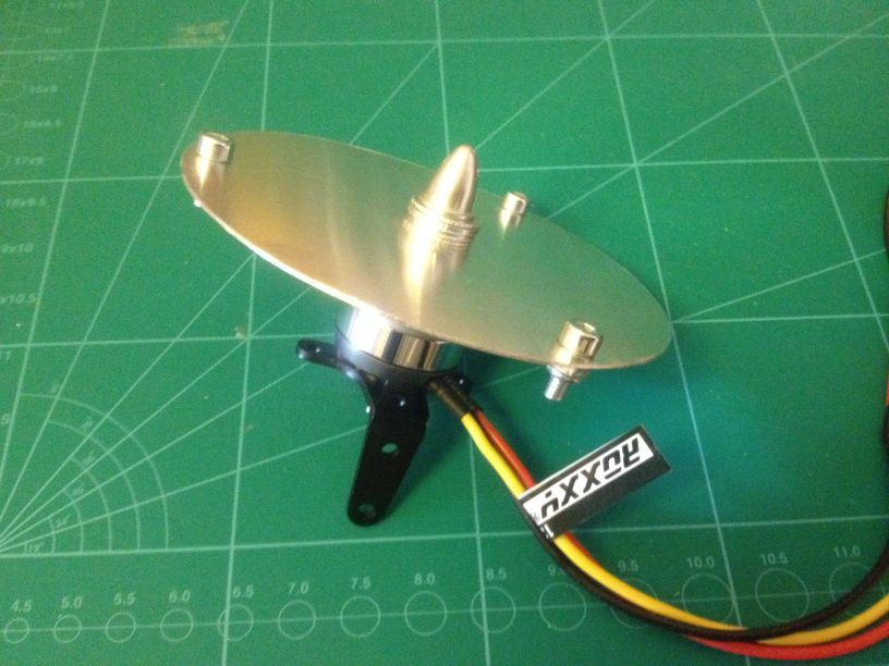

Ich versuchte es also nun mit einem sogennanten "Brushless Motor" aus dem Copter-Bereich. Ich nahm den Roxxy BL Outrunner 2824-26, denn der war bei schneller Lieferung im Vergleich mit anderen preiswert. Es ist ein Wahnsinn, was die Dinger drauf haben! Er dreht im Leerlauf mit 2350 U/min je Volt und verträgt 6 bis 18 Volt. Ich testete das dann mal mit einem angebrachten Propeller, was mich sehr schnell davon überzeugte, auf dem richtigen Weg zu sein.
Wie nun aber den Kreisel bauen? Eigentlich hatte ich gedacht, die Scheiben der Hard Disk zu verwenden, weil die so schön gerade und gleichmäßig rund sind. Leider ist das Loch in der Mitte zu groß, um solch eine Scheibe am Motor zu befestigen. So biss ich in den sauren Apfel, erinnerte mich an mein Ingenieurpraktikum, besorgte mir im Baumarkt ein Alublech (1 mm Durchmesser), nahm einen Zirkel, spannte eine Nadel in den Zirkel statt der Bleistiftmine, schlug damit einen Kreis und nahm Säge und Feilen zur Hand, um das rund zu bekommen. Das gelang auch so einigermaßen. Außer dem Loch in der Mitte wurden außen noch drei Löcher gebohrt und dort jeweils Schrauben mit Muttern angebracht, um mehr Gewicht nach außen auf die Scheibe zu bringen.
Zu viel Gewicht ist m. E. nicht gut, denn dann läuft der Motor womöglich nicht an. Ich merkte es daran, dass der Motor ohne die Schrauben leichter anlief.
Ein Test ergab, dass dieser Kreisel recht gut wirkte. Ich traute mich noch nicht einmal, ihn auf volle Geschwindigkeit zu bringen, weil ich Bedenken hatte, dass ich die Lager des Motors ins Jenseits befördern könnte: so gut ausgewuchtet ist das mit meiner handgefeilten Scheibe natürlich nicht. Dennoch schien mir die Wirkung ausreichend. Der Motor sollte aber noch etwas gekühlt werden, obwohl er längst nicht an seiner Lastgrenze läuft. So wurden an drei Stellen im Innern der Scheibe Bohrungen angebracht, so dass nach etwas Feilen Laschen entstanden, die hochgebogen werden konnten. Die sollen wie ein Minipropeller Luft nach unten Richtung Motor drücken.

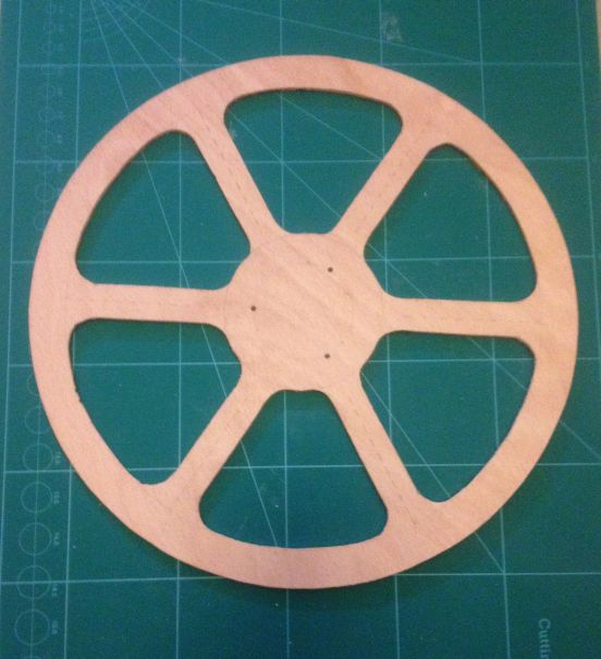

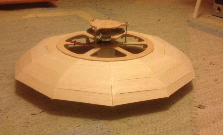

Das tragende Teil besteht aus einer Sperrholzscheibe (4 mm stark). Sie ist aus Gewichtsgründen mit Öffnungen versehen, so dass Stege stehen bleiben:
Oben auf die Sperrholzscheibe wurde der Motor geschraubt, darüber mit Gewindestangen eine Sperrholzplattform, die die Fallschirmkammer tragen soll.

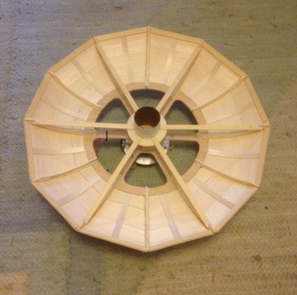

Unter der Sperrholzscheibe wurde - auch zur Befestigung der Unterkonstruktion - ein Körperrohr mit 50 mm Durchmesser angebracht, so dass eine Cluster-Halterung von Robert Klima eingeschoben werden kann.

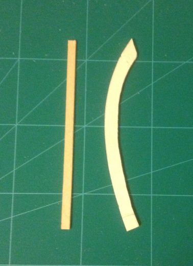

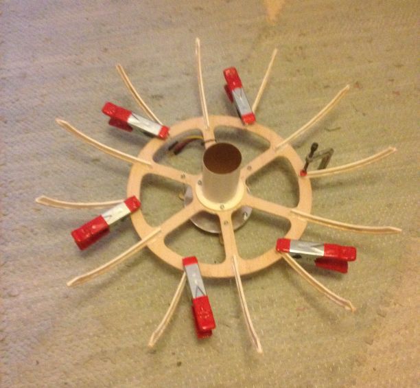

Das Profil für die Untertassenform entstand durch Spanten, gebildet durch ein Sperrholzteil (wieder mein geliebtes 3 mm Sperrholz von den Mandarinenkisten) in der entsprechenden Form, auf das ein Streifen aus 2 mm Abachi geklebt wurde:
Die Spanten habe ich dann mit Streifen von 1,5 mm Balsaholz beklebt. Kritik: Aus Scale-Sicht war das natürlich eine Fehlentscheidung! Denn es entsteht keine so schön runde Form, sondern man sieht deutlich die einzelnen Segmente. Besser wäre es gewesen, Konusse aufzukleben, dann wäre es schön rund geworden. Wäre wohl auch einfacher gewesen, wenn ich z. B. Finnpappe genommen hätte, weil die einzelnen Stücke länger geschnitten werden könnten. Der zweite Fehler war - im nachhinein gesehen -, die Spanten frei auf die Sperrholzscheibe aufzukleben, ohne gleichzeitig die Unterkonstruktion anzubringen. Dann wären die Enden der Spanten wohl besser ausgerichtet gewesen. Aber nun ist es mal so.
Bild von der Seite:
Und von unten:

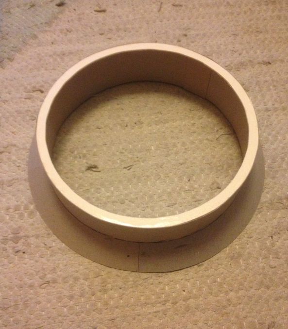

Die oben sitzende Kabine habe ich aus Pappe (Rückseite eines Schreibblocks) geklebt. Sie wird in Form gehalten oben durch einen Ring aus Finnpappe (2mm) und unten durch den angeklebten Konus (wieder berechnet mit dem Programm vom RMC Sachsen). Der obere Ring soll auch die später dort sitzende Halbkugel mit stützen.

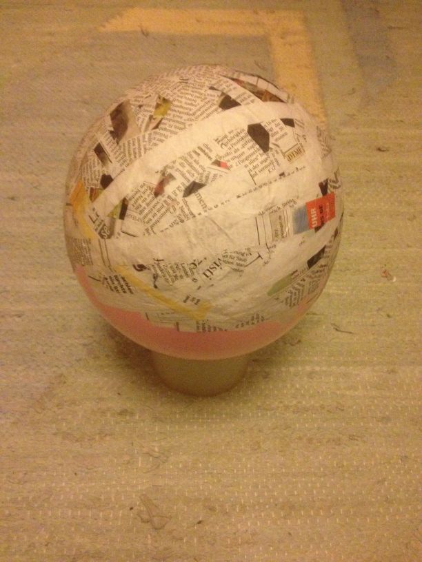

So weit der aktuelle Stand. Jetzt geht es daran, die Halbkugeln zu bauen. Das Verfahren ist ja nicht neu: Luftballon in entsprechende Größe aufblasen und verschließen. Zuerst Papierstreifen mit Tapetenkleister aufkleben und trocknen lassen. Danach mit Glasfaserstreifen und Epoxidharz laminieren.

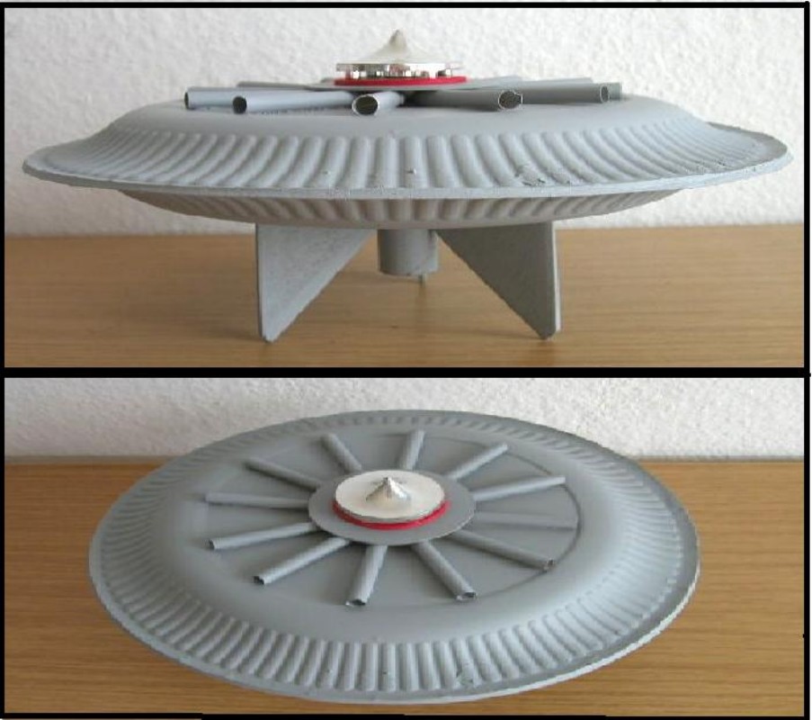

nur mal nebenbei, das UFO von Klima funktioniert im Prinzip wie ein Frisbee. Habe früher mal Frisbees mit Held Motore zum fliegen gebracht. Hat prima funktioniertbig grin

also das UFO von Klima steigt fast senkrecht auf, dreht am Gipfelpunkt um und landet auf den als Antennen montierten Federn.
Die Frisbees die ich gebaut hatte sind erst nachdem die Oberseite mit 4 Öffnungen versehen wurden fast gut geflogen. Wegen der nach Innen gewölbten Unterseite haben die sich aber genau wie ein normaler Frisbee verhalten.
Aus der alten Fernsehserie Raumpatroille Orion habe ich mal den schnellen Raumkreuzer Hydra aus zwei mit einander verklebten Partyteller mit zentralem Motorrohr gebaut. Das flog besser als die beiden ersten Modelle, aber nur etwa 30m hoch mit einem C6-0. Die Landung war gleitend.
Alle diese Modelle sind ohne Kreisel geflogen.

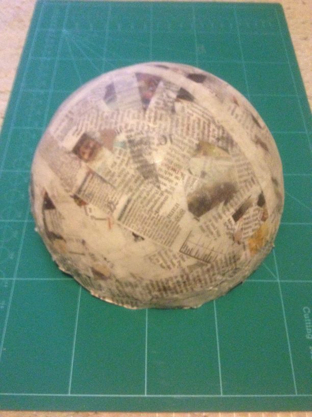

Die für die Haube bestimmte Halbkugel nach dem Aufkleben von Papierstreifen mit Tapetenleim:
und nach Laminieren mit Glasfaser und Epoxy mit anschließendem Schleifen:
Leider musste ich reichlich Harz und Glasfaser abschleifen, um es einigermaßen glatt zu bekommen. Aber das Harz hat sich gut in das Papier eingesaugt und so zur Stabilität beigetragen. Nach dem Einkleben in die Haube werde ich deren Teile alle noch mit Harz "verfestigen".

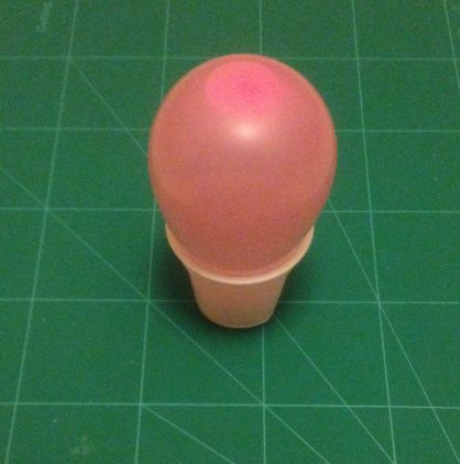

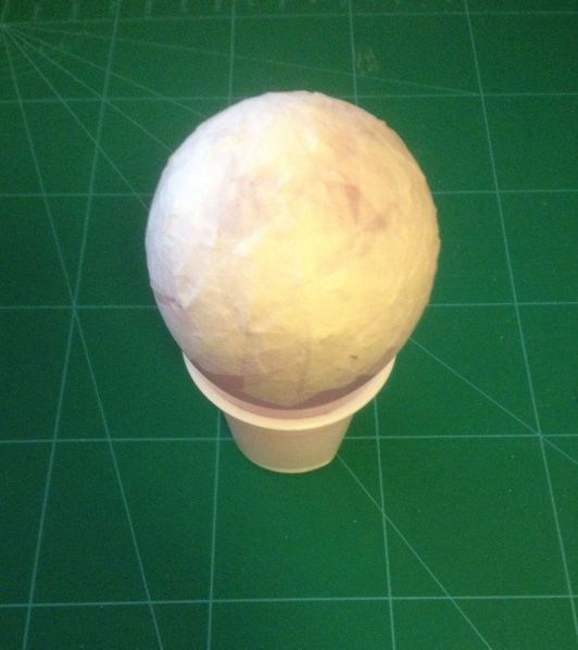

Für die kleinen Halbkugeln lief es mit normalen Luftballons nicht, da sie sich nicht auf so eine kleine Größe in einer guten Form aufblasen lassen. Daher habe ich "Wasserbomben" genommen und die mit Wasser befüllt:
Nach dem Aufkleben von Papierstreifen (hier habe ich Japanpapier genommen) und Trocknen hat sich das Papier an vielen Stellen hochgewölbt. So werde ich das vor dem nächsten Arbeitsgang noch etwas schleifen müssen. Hoffe aber, dass dabei die Bombe "nicht hochgeht".
