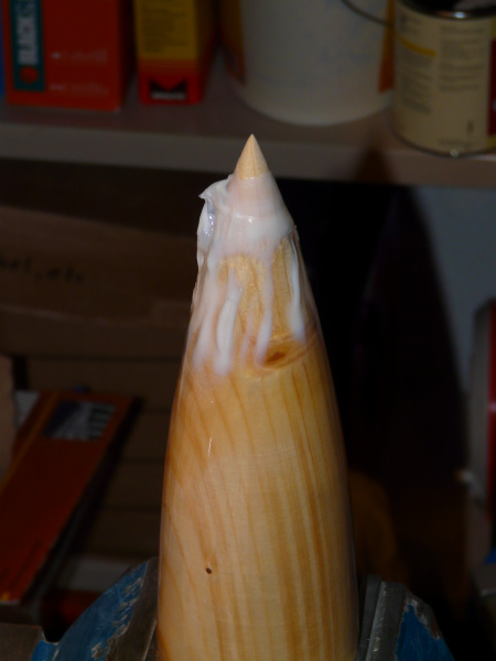

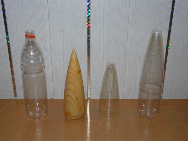

in Lotte hat Robby super Spitzen gemacht und eben konnte ich mal schnell ausprobieren ob das so geht, bevor ich wieder weg muss. Das Holz-Urmodell gut mit Distelöl eingerieben, dann eine 1,5er ALDI Flasche ohne Boden darüber gestülpt. Der Heißluftfön tut sein übriges ![]() Nur leider passt sich die Flasche nicht so gut an das Modell im oberen Teil wo es dünner wird. Fönt man dann ein bischen zu lange an einer Stelle bilden sich bläschen und das PET reißt ein. Der erste Versuch: Flaschendeckel oben; gefönt von unten nach oben. Dann zweiter versuch: Flasche unter Druck gesetzt (1-2bar) und nur den Boden erhitzt. Somit gab es eine Auswölbung. Nun den Hals entfernt und die Flasche mit der Spitze zum Boden hineingesteckt. Leider gleiches Problem Und noch blöder, man hat nichts zum Anfassen um die Spitze nachher herunter zu ziehen. Also aufschneiden Die ersten Versuche waren noch nicht ganz erfolgreich, aber sie zeigen in die richtige Richtung. Jetzt ertmal die passenden Flaschen finden und die Technik verfeinern und dann wird das Ich bin ganz gespannt was die anderen mit ihren Spitzen zaubern ![]() Grüße Scorpion_XIII t(h)rust in GARDENA |

Joa, das war fast zu vermuten, dass das PET sich an der Spitze nicht komplett an das Modell legt sondern Falten wirft. @ Scorpion: Der erste Versuch, also Verschluss oben, sah eigentlich schon ganz gut aus. Versuche jetzt mal, das Modell tiefer in die Flasche zu stecken, sodass die Spitze von innen tief in den Verschluss ragt. Und dann nochmal schrumpfen, aber von unten, als dem dicken Ende beginnen und dann nach oben arbeiten. @ laminator: Jepp, dieses Video finde ich faszinierend. Hatte ich glaub ich schon mal woanders gepostet. Das wäre mit den Modellen prima möglich. Gruß Robert |

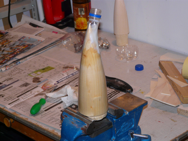

ich hatte den Fuß der Holzspitze eingespannt im Schraubstock und dann kräftig ziehen und ruckeln Es ging zwar schwer aber möglich ist es. Die Rundungen hast du super hinbekommen da klemmt nix sonderlich ![]() Gruß Scorpion_XIII t(h)rust in GARDENA |

Jetzt habe ich mich mal wieder mit den Spitzen beschäftigt... Dabei aber mit Robbys Tipp das Holzmodell bis zum Verschluss zu schieben. Das funktioniert super!Benutzt habe ich 1l Flaschen dünnwandig (Orangensaft von ALDI). Flasche aufschrumpfen, nach dem Abkühlen eine Düse angeschraubt, alles in eine Decke gewickelt und bei 2bar macht es plopp und das Holzmodell kommt raus Mit einem normalen zylindrischen Teil die Spitze verlänger (damit ein großer Fallschirm reinpasst) Abschließend kommt der Boden der Flasche wie mans auf dem Bild sieht noch ab. Außerdem forme ich mit Pappmachée die letzten 2cm Spitze ab vom Holzmodell und setzte das dann auf den PET-Teil. Etwas Farbe und fertig Grüße Scorpion_XIII t(h)rust in GARDENA |
