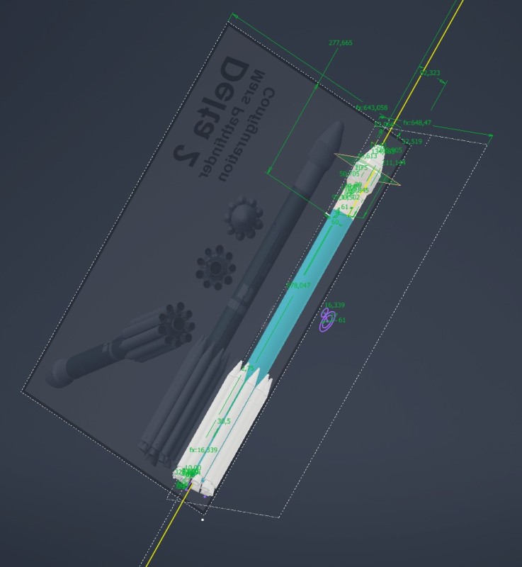

Als Vorlage habe ich die Renderings von Nick Stevens genommen und mich damit ans CAD gesetzt:
Nick Stevens - Delta II rocket complete
CAD:
Ein paar Abstriche gab es natürlich, bspw. habe ich die verschiedenen Booster-Düsen nicht beide modelliert und auch der Winkel der 18 mm Motoren in den Boostern ist nicht ganz original, ein paar Scale-Details fehlen... aber aus 3 m Entfernung wird es ausreichend nach Delta 2 aussehen wink

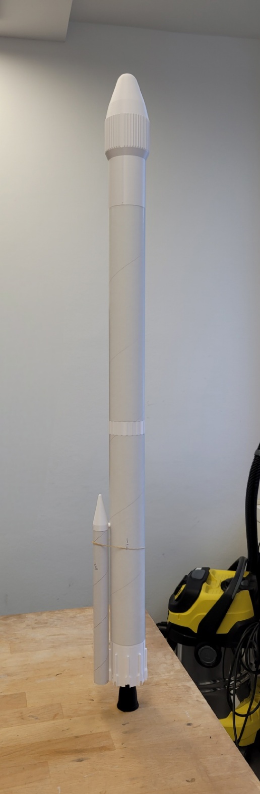

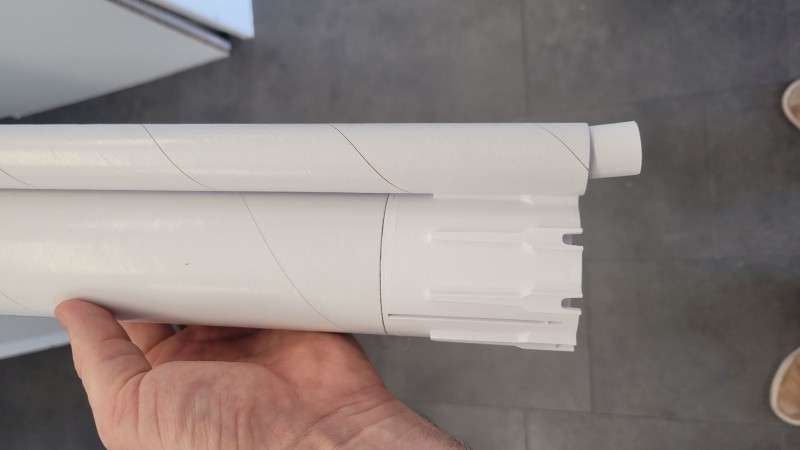

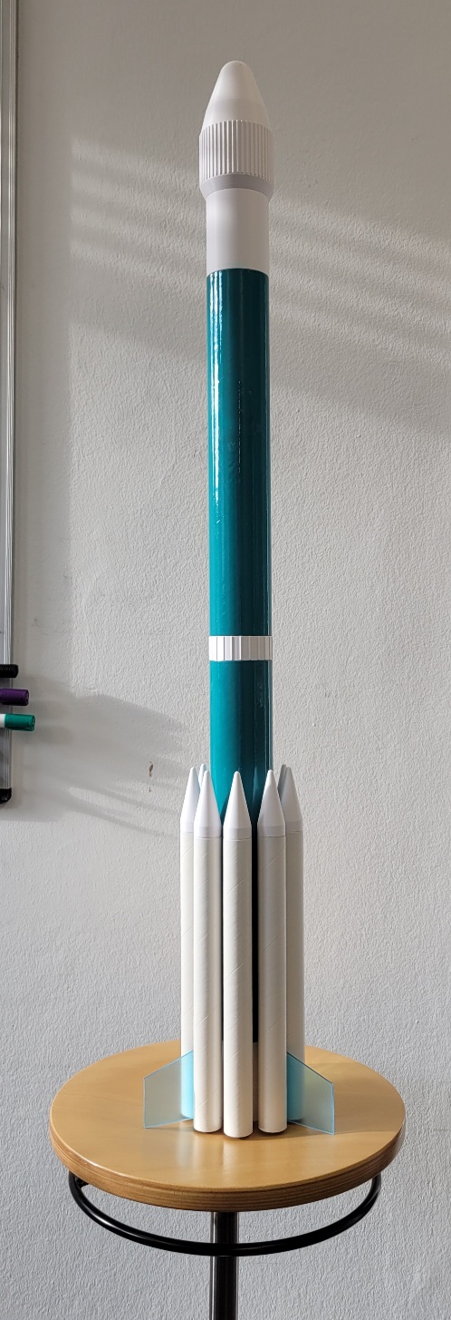

Ein paar Bilder des aktuelles Standes:
Die Files zum Drucken habe ich im Archiv abgelegt (als STL und STP, die Flossen als DXF):
Delta 2 - 60/25mm

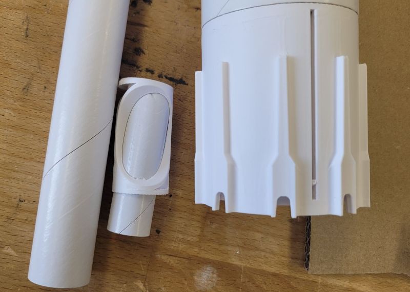

Benötigt werden von Noris:
- 2* 60 mm Rohr, kürzen auf 357 mm (unteres Hauptrohr) und 349 mm (oberes Hauptrohr)
- 9* 25 mm Rohr, kürzen auf 268 mm (Booster)
- 2* 18 mm Rohr, nach dem Verkleben in der Booster-Motorhalterung kürzen

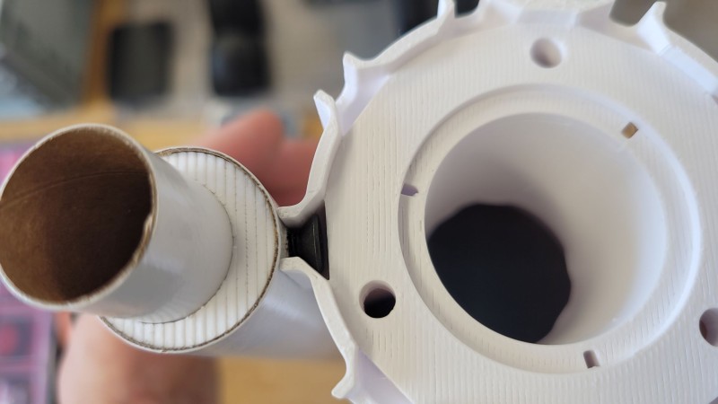

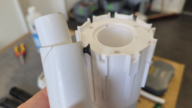

Ansonsten 9 kurze M4 Senkkopfschrauben um die Booster am Heck einzufädeln:

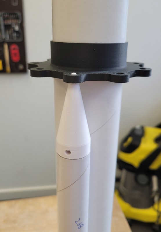

Oben werden sie verklebt oder verschraubt, zum Ausrichten gibt es diese Lehre:
Wer baut noch eine? big grin
