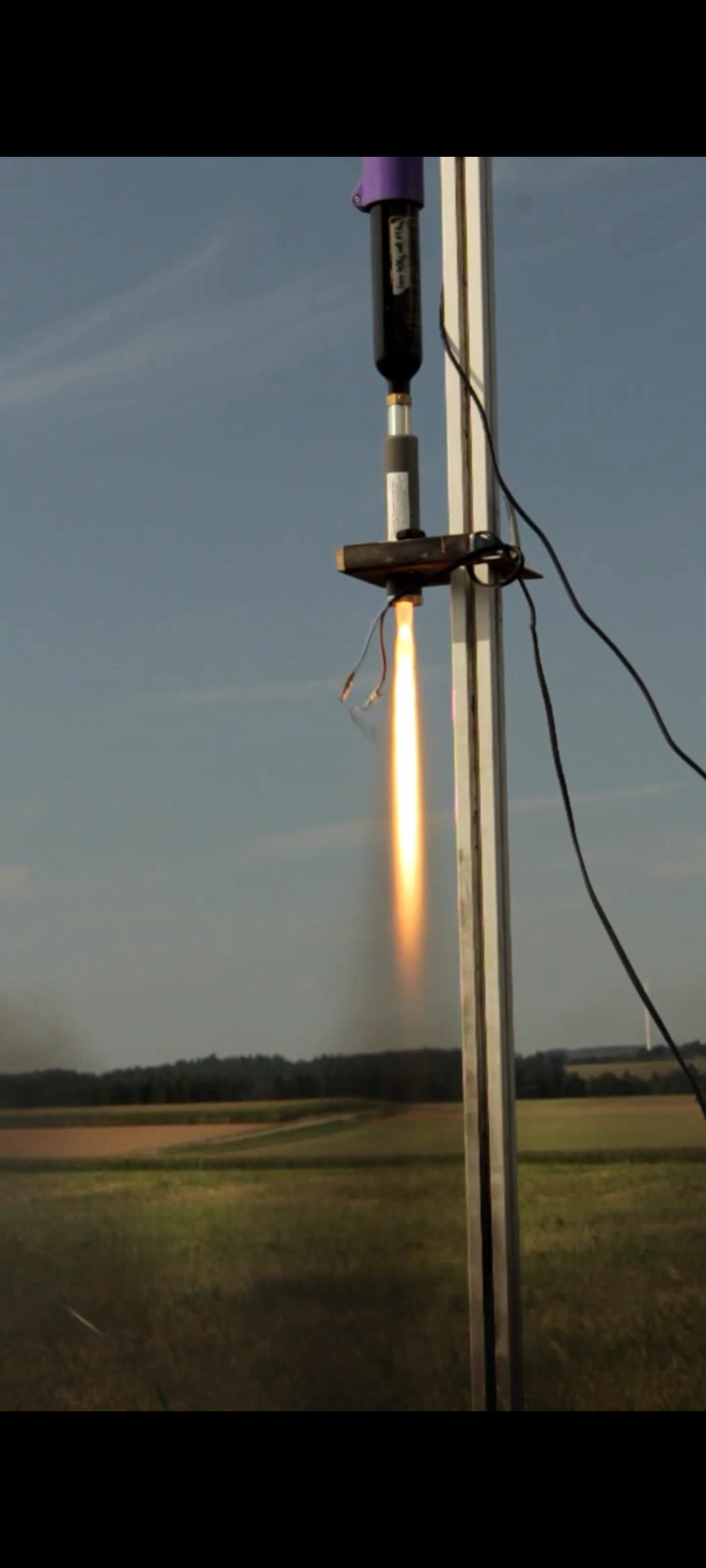

Proteus 2.0 auf J239 am RJD2024

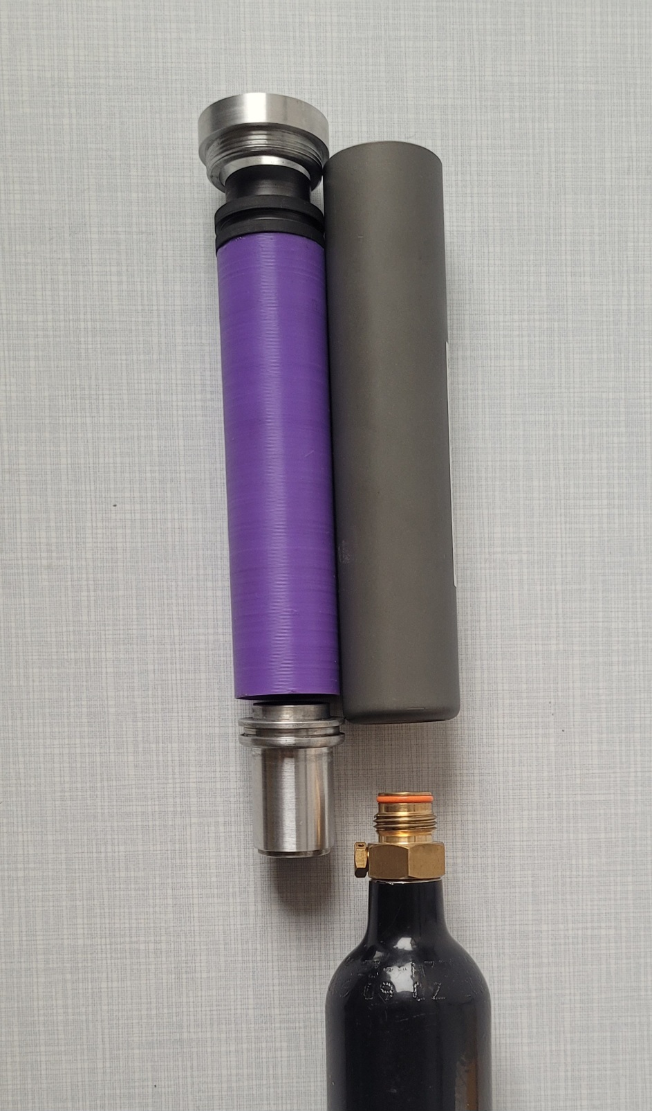

Im nächsten Post geht's an den Injektor, als kleiner Vorgeschmack ein Bild der Brennkammerteile:

ist dein Casing aus goldfarben eloxiertes Aluminium? Und welches Aluminium verwendest du ?
Beiträge: 1971
Beitrag 7658624 [Alter Beitrag15. Mai 2024 um 23:01]
Servus Andreas,
Eloxiert ist das Casing noch nicht, das sieht auf dem Foto nur so aus. Eloxal wird aber mindestens an den Verschlüssen noch folgen um Fressen/Kaltverschweißen in den Gewinden (1mm Steigung) zu verhindern.
Das Material weiß ich nicht, das ist noch Material, dass ich 2008/9 für meine Facharbeit gekauft habe big grin
Die meisten Alu-Legierungen halten die geforderten Kräfte locker aus, vorzuziehen wären allerdings Legierungen die nicht splittern wie das bekannte 6061 - T6.

Letzten Samstag habe ich die Proteus 2.0 auf einen 38mm Monotube fliegen lassen und war von der Performance etwas unterwältigt. Etwa 1/3 weniger Flughöhe als erwartet, da fragt man sich schon: "Woran hat et jelegen?" wink
Ein kurzer Blick auf das ausgebrannte Grain und die Waage hat es dann auch direkt verraten: viel zu wenig Brennstoff verheizt!

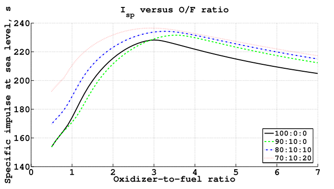

  1. Material kann 3D-gedruckt werden um einfach verschiedene Geometrien testen zu können
  2. Der spezifische Impuls ist auch bei sehr "fettem" Gemisch (viel Brennstoff im Verhältnis zum Lachgas) hoch
  3. Es gibt Mess- oder Vergleichswerte mit denen man rechnen kann
2. war mir wichtig, weil so möglichst viele Ns aus einer fixen Menge Lachgas herauszuholen sind big grin und 3. erleichtert die Auslegung des Grains ungemein und man kommt ohne extra Tests auf ein Design, das erstmal gut funktioniert und anschließend optimiert werden kann. Um's kurz zu halten: nach einieger Recherche bin ich bei ABS gelandet. Gut und zu drucken, billig verfügbar, hoher Isp in einem breiten Bereich an Mischungsverhältnis und die relevanten Werte im Bezug auf die Abbrandrate decken sich mit den Werten von HTPB. Der letzte Punkt trifft übrigens bei vielen Brennstoffen zu, da die meiste Energie bei Lachgas-Hybriden aus der Zersetzung des Lachgas stammt. Aber der Isp bezieht sich ja auf die gesamte Treibstoff-Masse (Oxidator + Brennstoff), heißt bei gleichem Isp bekomme ich bei einem niedrigeren O/F-Verhältnis und fixer Ox-Menge mehr Gesamtimpuls, da ich mehr Brennstoff und damit mehr Treibstoff-Masse umsetze. Beim Monotube kann es aber durchaus mehr bringen, das Grain kürzer zu machen und statt Brennstoff mehr Lachgas einzupacken... aber ich schweife ab wink
Bunte Bilder mit Daten:
(Quelle: https://www.researchgate.net/publication/340603238_Nytrox_as_Drop-in_Replacement_for_Gaseous_Oxygen_in_SmallSat_Hybrid_Propulsion_Systems )
