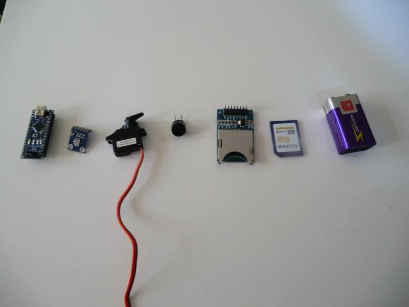

Die Bauteile
Nach einiger Recherche habe ich mich für folgende Bauteile entschieden.
Mikrokontroller: Arduino Nano (ca. 10€, ebay)
Luftdrucksensor: BMP 085, 5V Version (ca 2€, ebay)
Servomotor: MC1811 (ca 5€, Conrad)
Lautsprecher: Gefunden in meiner Restekiste "PC Zubehör"
SD Karten Board: (ca 3€, ebay)
SD Karte: hatte ich auch herumliegen. Werde aber eine kleinere besorgen
9V Block: (ca 2€)

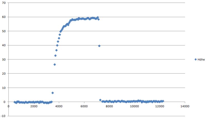

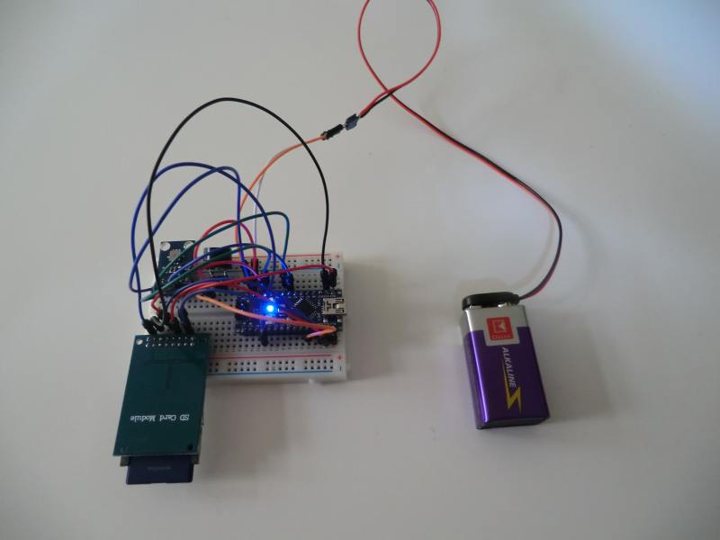

Heute: Testen des ersten Prototyps.
Auf einem Steckbrett habe ich den ersten Prototyp zusammengebastelt.
Trotz der Wuselei funktioniert erstmal alles so wie es soll. Ich hab den Höhenmesser in einem kleinen Karton untergebracht und dann die Luft mit einem Staubsauger abgesaugt.
Erste Ergebnisse:
Bei diesem Testlauf wurde der Gipfelpunkt korrekterweise bei 59m erkannt. Leider ist mir heute auch aufgefallen, dass der Arduino nicht genug Strom liefern kann um den/die Servos zu betätigen. Entweder besorge ich schwächere Servos oder ich löte einen entsprechenden Spannungsteiler, mit dem ich den Servo direkt am 9V Block betreiben kann.

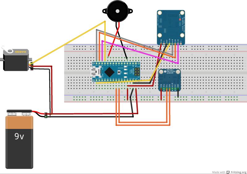

Die Schaltung sieht vorerst so aus. (Für den Servo fehlt noch der Spannungsteiler)

Ein extra Spannungwandler für die Servos wäre sicher nicht schlecht da größere Servos (um die du nicht herumkommst wenn du Stufentrennung damit machen möchtest) schon ordentlich Strom ziehen(vorallem wenn mal einer blockiert). Ein 9V Block ist da schnell mal leer.

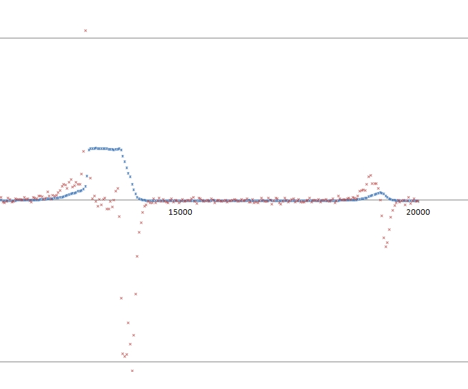

-Deine Methode der nummerischen Differenzierung ist nicht besonders genau. Eine viel bessere Schätzung der Steigung erhält man wenn man die Steigung der Gerade berechnet die durch einen Punkt vor der Messung und einen Punkt nach der Messung geht (und das ohne zusätzlichen Rechenaufwand smile).
Die "richtige" nummerische Differenzierung war vorher nicht möglich, da ich keinen konstanten zeitlichen Abstand zwischen den Messwerten hatte. Aber jetzt funktionierts wink.
Meine Tests haben gezeigt, dass die erste Ableitung (Geschwindigkeit) nun recht gut bestimmt werden kann. Zumindest der Nulldurchgang liegt immer richtig.
Die Methode zur Gipfelpunkterkennung nutzt nun also nichtmehr die Höhenänderung, sondern sucht nach dem Nulldurchgang der Geschwindigkeit. Um Fehlzündungen vorzubeugen wird der Gipfel erst ab einer minimalen Höhe erkannt (derzeitig 2 m für den Testbetrieb, später schätzungsweise 10m).
Allerdings haben meine Tests heute wieder einmal gezeigt, dass ein Staubsauger nicht besonders gut geeignet ist für die Simulation einens Druckabfalls während des Fluges. Der Druckabfall ist so stark, dass Geschwindigkeiten von über 1000m/s gemessen werden. Einen "Gipfelpunkt" bekommt man eher selten, meist ist es ein "Gipfelplateau". Ich beginne jetzt mit dem Zusammenlösten einer Platine, damit ich erste Wurftests mit dem Altimeter durchführen kann.

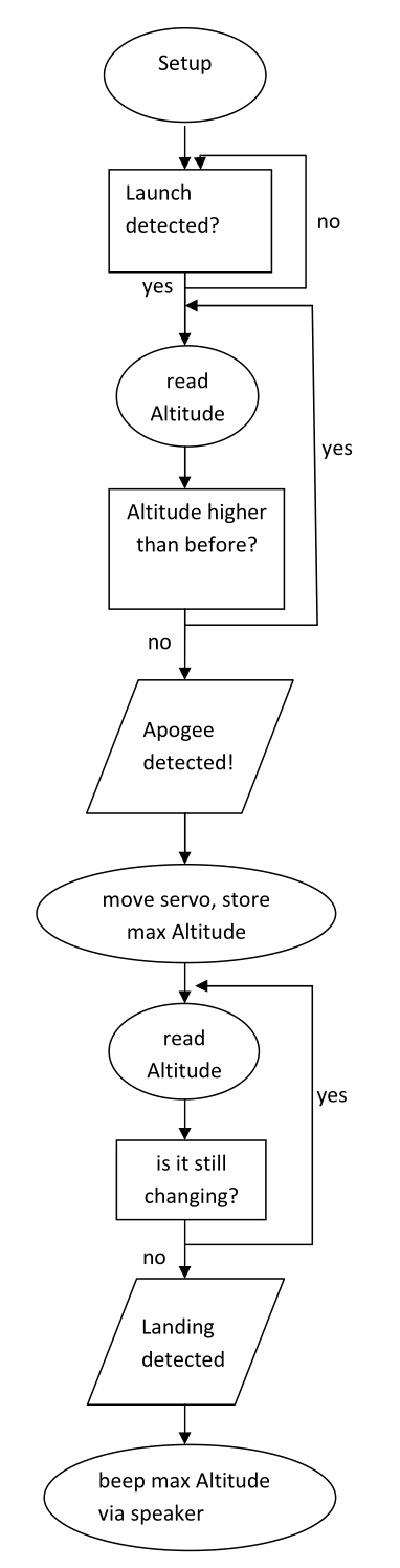

Den aktualisierte Code findet man unter dem Link aus dem ersten Post. Ein neues Fließdiagram folgt.
