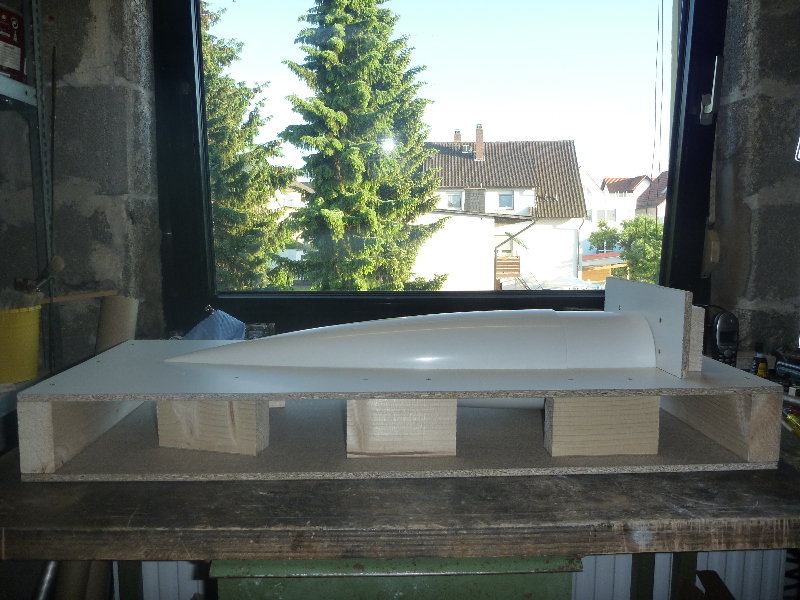

Als Urmodell dient eine 6"-GFK-Spitze von PML. Die Trennebene der Form besteht aus einer 10mm starken, beschichteten Preßspanplatte:
Die Kontur des Urmodells muss nun auf auf die Trennplatte übertragen werden. Die muss ich hier nicht vom Urmodell selbst abnehmen, sondern nutze den Rocksim-Ausdruck, was die ganze Sache natürlich vereinfacht:
Danach wird die Kontur ausgesägt und bearbeitet bis das Urmodell in das Trennbrett passt:
Damit sich später beim Hantieren mit der Form nichts verschieben oder verwinden kann, wird ein steifer
Rahmen gebaut. Ohne diesen Unterbau würde das Trennbrett auch leicht durchhängen und keine saubere Trennebene bilden:

Das Urmodell muss für die späteren Laminierarbeiten sicher im Trennbrett sitzen. Dazu braucht es eine definierte Auflage. Dazu werden Styrodurplatten auf die Grundplatte geklebt (Superkleber) um die
Distanz zu verringern:
Die eigentliche Auflage bilden dann Klumpen aus Töpferton, in die das Urmodell beim Einlassen ins Trennbrett gedrückt wird (Plastikfolie dazwischen!). Nach 24h ist der Ton hart (getrocknet) und das Urmodell sicher verankert. Hier in den Bildern ist mein erster Versuch mit Gips zu sehen. Das hat leider nicht so gut geklappt, da der Gips doch
recht schnell abbindet und mir die Zeit zum genauen Ausrichten nicht reichte.
Geändert von DennisP am 28. März 2020 um 16:37
Beiträge: 843
Beitrag 7610937 [Alter Beitrag16. Juli 2012 um 17:40]

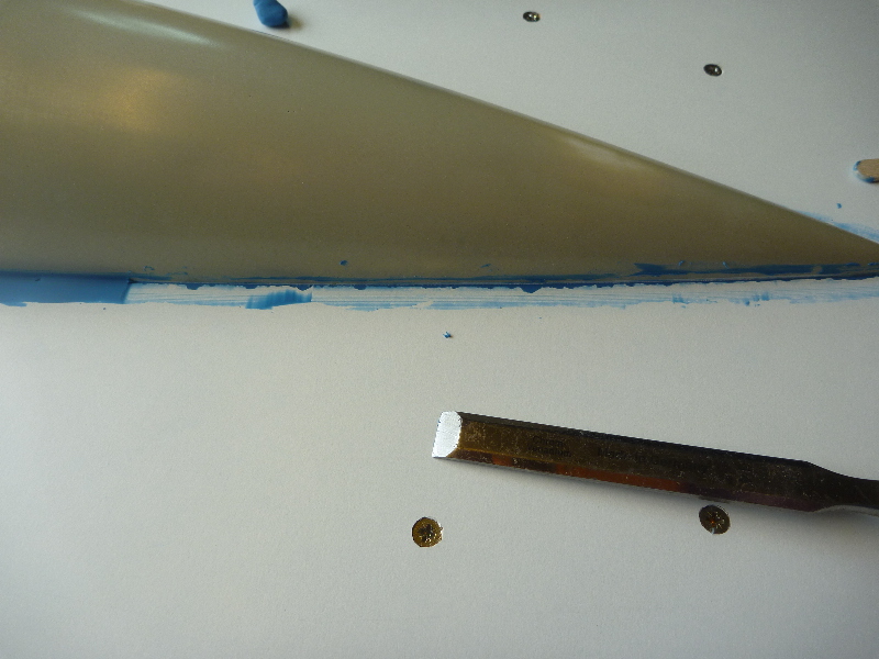

Als Ergebnis sitzt das Urmodell ausreichend sicher im Trennbrett. Die Symetrieebene (Spiegelebene) des Urmodells sollte natürlich möglichst genau beachtet werden. Sie muss an der Oberkannte des Trennbretts verlaufen. Allerdings sind die beiden Formhälften aber später auch komplementär und ergeben immer ein Ganzes. Es kommt also nicht auf einen mm an, zumindest nicht bei einem so großen Modell.
Dann wird mit der Modelliermasse die Fuge zwischen Trennbrett und Urmodell verschlossen:
Als nächstes wird die Masse mit einem scharfen Werkzeug abgezogen. Dies ergibt eine scharfe
Trennkannte. Hier zeigt sich auch der Vorteil der Modeliermasse. Die Reste am Urmodell und Trennbrett sind sehr leicht mit einem Tuch zu entfernen:
Zur Begrenzung der Form am Schulterstück ist eine Platte senkrecht befestigt:
