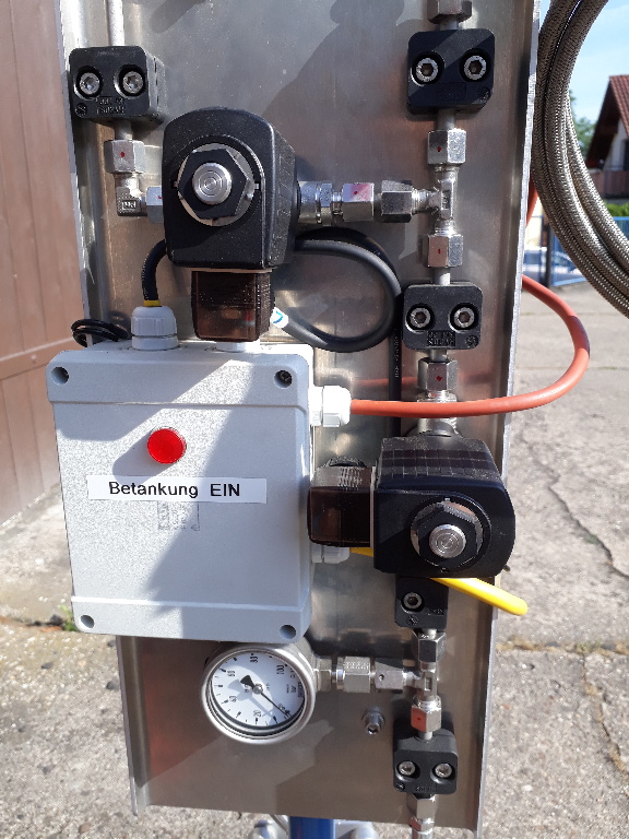

Damit das Thema nicht so trocken wird, mal wieder ein paar Fotos, nehmt es mir bitte nicht übel wenn es eventuell Doppelungen der Fotos gibt...
Der gesamte Aufbau wurde auf einer 3mm Alu Grundplatte realisiert.
Geändert von Andreas B. am 14. Dezember 2021 um 18:36
Beiträge: 5131
Beitrag 7642890 [Alter Beitrag14. Juni 2018 um 22:47]
Das sieht jetzt vielleicht im ersten Moment etwas verwirrend aus, ist es aber überhaupt nicht!
Ich habe versucht das Ganze (um unnötige Fehler zu vermeiden) so simpel wie möglich zu halten.
Also unten rechts die Einspeisung mit N2O aus der Flasche von der Rückseite in das Betankungssystem mitte rechts das wichtige Betankungsventil mit Leitung zum Motor. Oben links das Entankungsventil um im Störungsfall das N2O wieder aus dem Motor (in die Umgebung) zu
"entlassen".....
Geändert von Andreas B. am 14. Juni 2018 um 22:49

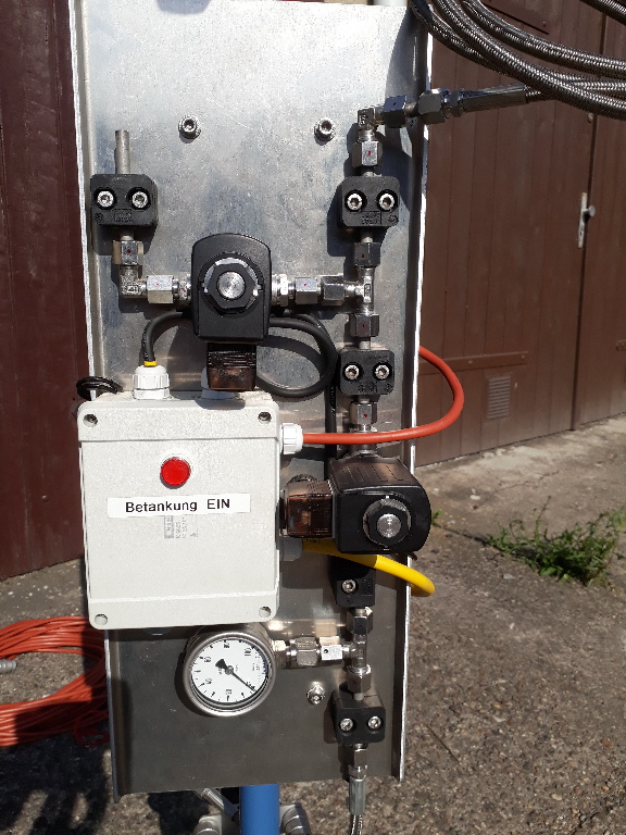

Beiträge: 5131
Beitrag 7642892 [Alter Beitrag14. Juni 2018 um 22:56]
Hier noch mal etwas besser sichtbar...
