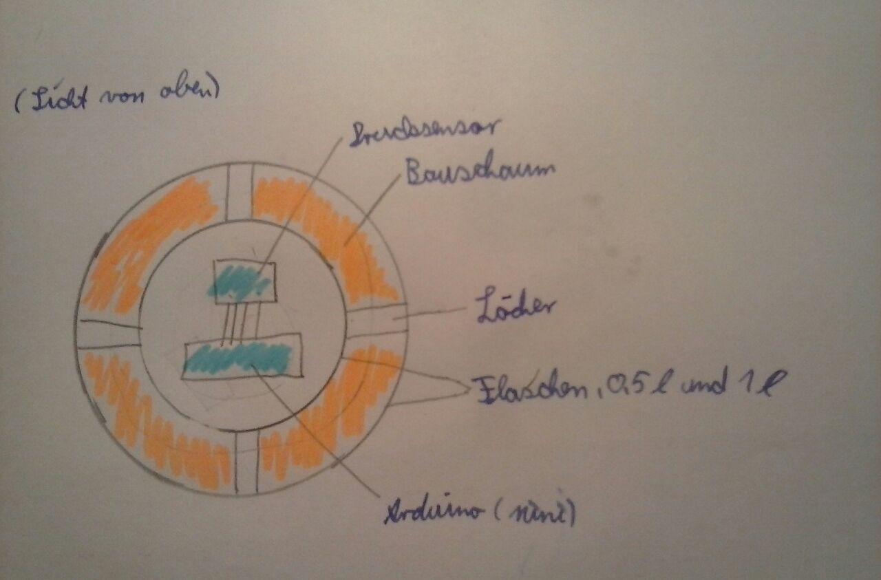

nochmal vielen Dank für dein Angebot! Einen Poti habe ich schon, den musst du mir nicht schicken. Das Lötzinn und den Draht hab ich auch noch von meinem Vater, der hat das noch von seiner Ausbildung als Elektroniker, also von früher. Dann würde dass mit dem Löten auch schon funktoniren, wenn man Vater mir da ein bisschen helfen würde big grin . Dann müsste ich nur noch die Platine besorgen, doch das ist sicher kein Problem.
Aber wie soll ich denn die Löcher da reinbauen, denn wenn da Strömung rein kommen würde würde es doch auch die Messergebnisse verfälschen oder? Und noch Danke an Oliver und tomasm!
Nein, Du brauchst drei oder vier Löcher, die gleichmäßig um die Rakete verteilt sind, so dass der Luftdruck in der Kammer mit dem Altimeter genau so hoch ist wie draußen. Dadurch kann der Altimeter die Höhe messen. Damit die Strömung die Messergebnisse nicht verfälscht, sollte diese Kammer idealerweise mind. drei Durchmesser weit von der nächsten Störung (Spitze, Flossen, Veränderung des Durchmessers) entfernt sein. Da Du aber keinen Fallschirmauswurf mit dem Altimeter vorhast, musst Du das nicht genau einhalten.

also muss der Drucksenor möglichst weit in der Mitte sein oder?
Also die Luftzufuhr wollte mit Kleinen Aluröhrchen machen, muss man die dann irgendwie schräg einbauen oder so?
Und würde das überhaupt so fuktionieren?

Beitrag 7637430 [Alter Beitrag23. Februar 2016 um 17:42]
Er muss nicht genau in der Mitte sein, aber es sollte etwas Platz drumherum sein, dass die Luft Platz hat um den Druck auszugleichen. Du brauchst keine Aluröhrchen einbauen, einfache Löcher wie in Deiner Zeichnung reichen aus.
Wofür brauchst Du den Bauschaum?
