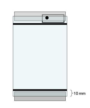

ich bin neu hier im Forum und baue mir meine erste WaRa aus 1L Flaschen.
Den Drucktank habe ich schon fertig nun kommt nur noch das Bergungssystem.
Ich habe mit für das 2Kammern Fallschirmsystem mit tomy-timern entschieden.Zwar habe ich schon eine Bauanleitung dazu im Archiv gefunden,aber leider nur für 1,5L Flaschen.
Könntet ihr mir die genauen Maße der Holzbretter sagen?
Gruß,Bird

Beitrag 124827 [Alter Beitrag08. Juli 2007 um 12:01]
Holzbretter? Wir verbauen keine Bretter wink
Den Innendurchmesser eines Körperstücks kannst du ja wohl selbst vermessen, oder? Damit hast du den Spant-Durchmesser.
Und je nach dem, wie groß die Kuppler sind, mit denen du das Fallschirmsystem an der Rakete festmachst, und wieviel Platz die Tomy-Timer bei dir wegnehmen, kannst du die übrige Länge des Körperstücks/neuen Fallschirmsystems abzüglich zwei mal Spantdicke als höhe der Abtrennung verwenden ... mach einfach mal zuerst die Spanten, und schau dann, wieviel Platz übrig bleibt.

Beitrag 124835 [Alter Beitrag08. Juli 2007 um 12:46]
Hallo Bird,
willkommen hier im Forum.
Zu deiner Frage bzgl. der Abmessung der Fallschirmkammer.
Wie Markus schon geschrieben hat liegt der Durchmesser ja fest big grin also je eine Hälfte für jede Kammer.
Das Rohrstück für das Fallschirmmodul wird, im Gegensatz zu den Rohrstücken des Druckkörpers, auf maximale Länge abgeschnitten d.h. der Schnitt wird kurz vor der Flaschenwulst gesetzt.
Unten den Kuppler ca 10mm tief einkleben und oben braust du nur etwa die halbe Höhe des Timers so das die Achse gerade noch aus dem Rohrstück rauskommt. Der ganze Rest ist dann für die Fallschirmkammer !!
Habe noch mal schnell eine Skizze gemacht.
Bird

Beitrag 124843 [Alter Beitrag08. Juli 2007 um 13:18]
[Melden] Profil von Bird anzeigen    Bird eine private Nachricht schicken   Bird besitzt keine Homepage    Mehr Beiträge von Bird finden
Danke, werd ich gleich mal ausprobieren,

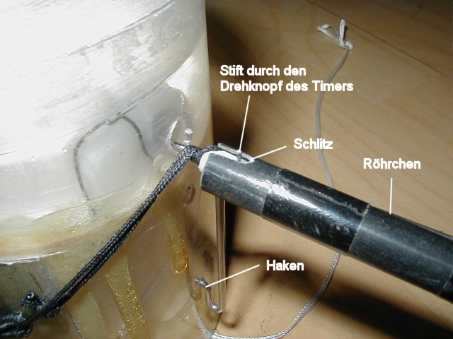

So,hab jetzt alles fertig gebaut,habe aber noch eine Frage:
Wie wird die Schlaufe,die die Tür festhält,in den Timer eingehängt?

Beitrag 125117 [Alter Beitrag13. Juli 2007 um 18:18]
Moin!
Naja, du musst halt die Schlaufe so um den Stift im Timerknopf legen, dass die Schlaufe sich nach
der letzten Umdrehung des Timers vom Stift lösen kann.
Hier ein Bild:
Ist es etwas klarer geworden?
Gruß Robert

Beitrag 125144 [Alter Beitrag14. Juli 2007 um 11:27]
Jap viel klarer,danke.smile

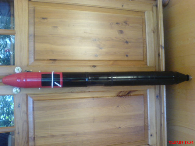

So mit euren Tipps habe ich meine WaRa weitergebaut,es fehlen nur noch ein paar Kleinigkeiten
Hier mal ein Bild:

Beitrag 125262 [Alter Beitrag16. Juli 2007 um 12:40]
[Melden] Profil von gundi anzeigen    gundi eine private Nachricht schicken   gundi besitzt keine Homepage    Mehr Beiträge von gundi finden
Hi Bird,
Wow, saubere Arbeit gefaellt mir sehr. Fuer einen Anfaenger ... Respekt!!
Hast du noch die teschischen Daten zu der Rak?

Beitrag 125266 [Alter Beitrag16. Juli 2007 um 12:47]
[Melden] Profil von blacky x3 anzeigen    blacky x3 eine private Nachricht schicken   blacky x3 besitzt keine Homepage    Mehr Beiträge von blacky x3 finden
coole rakete...
freu mich schon die nach den ferien fliegen zu sehn wink
wo willste die fliegen lassen, doch wohl nicht auf deiner Pferdewiese oder???
