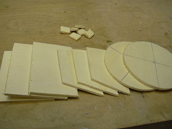

Hallo andi,
willkommen im hier im Forum und danke für das Lob ich hoffe du bist mit der Anleitung klargekommen.
Poste doch mal ein Bild von deiner Rakete in dem Bauanleitungs Thread. Hast du die Rakete mit den großen Finnen gebaut ?
Ich habe die ganzen Einzelteile nicht gewogen werde das aber mal in den nächsten Tagen nachholen.
Das Sperrholz das ich verwendet habe ist einfaches billiges Bastelsperrholz aus dem Baumarkt. Es war
mir in erster Linie wichtig das die Fallschirmkammer keine Ecken oder Kanten hat an dem der Fallschirm
hängenbleibt und das die Klappe eine Auflage hat und sich nicht verklemmen kann.
Hier nochmal ein Bild aller Einzelteile aus Holz

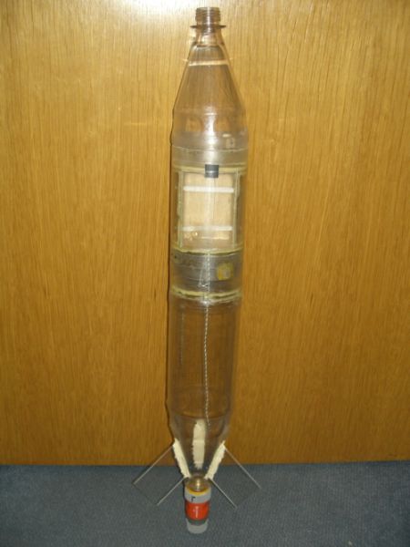

Beitrag 102435 [Alter Beitrag16. Juli 2006 um 16:56]
[Melden] Profil von andipm anzeigen    andipm eine private Nachricht schicken   andipm besitzt keine Homepage    Mehr Beiträge von andipm finden
okay das mit dem hochladen hat sich erledigt...
hab heute mal alles zusammen gesteckt und die verbingungshölzchen eingeklebt, passt alles perfekt,
die spitze ist nicht die echt, ich hab nur einen flachenhals provisorisch aufgesteckt, deswegen ists auch ein bisschen schief. jetzt muss ich nur noch eine startrampe bauen, fallschirme nähen und tomy timer besorgen. und evtl anmalen, is aber noch nicht sicher. meint ihr die finnen sind zu klein? vllt. werd ich noch größere dranmachen...
andi
Geändert von andipm am 16. Juli 2006 um 16:59
Stefan Meyer
Stefan Meyer
Registriert seit: Sep 2002
Wohnort: 28832 Achim
Beiträge: 819
Beitrag 102442 [Alter Beitrag16. Juli 2006 um 18:12]
andi
Ähm, ja ich schätze schon, dass sie etwas klein sind, vor allem da die Rakete ja sehr kurz ist, je länger sie sind, desto kleiner können die Flossen im Verhältnis sein.

Beitrag 102455 [Alter Beitrag17. Juli 2006 um 12:39]
Hallo andi,
ich würde die Flossen auch noch etwas vergrößern es hat sich gezeigt das die Flossengröße
nach meiner Baubeschreibung so grade eben zu einem stabilen Flug führt.
Also lieber etwas größere Flossen anfertigen.

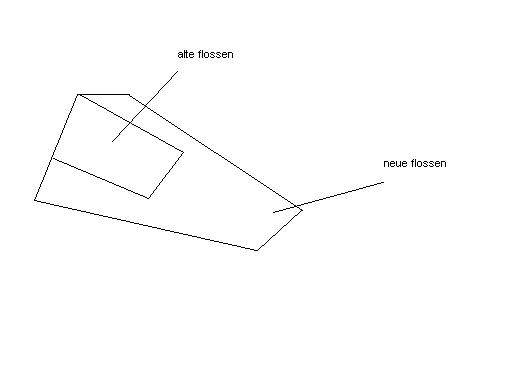

Beitrag 102485 [Alter Beitrag17. Juli 2006 um 23:10]
hallo, ich hab mir mal neue flossen ausgedacht:
ich denke, dass die jetzt gehen

Beiträge: 2569
Beitrag 102503 [Alter Beitrag18. Juli 2006 um 12:31]
Hallo Andi,
die größe sollte reichen.
Die Gewichte der Einzelteile habe ich in den Bauanleitungsthread gepostet.
Deine 110g sind schon ganz gut smile
