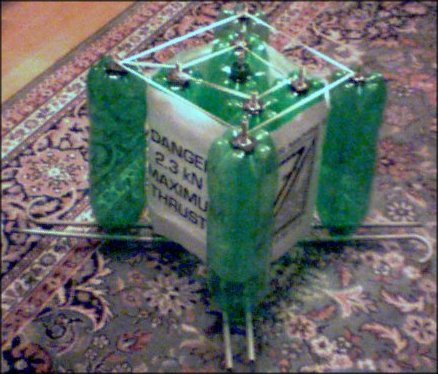

Grüßt euch alle,
Zum Booster:
Ich hab auf die schnelle mal das Ding in die Wohnung gestellt und fotografiert. Die Konstruktion könnte etwas provisorisch wirken, is aber total robust.
Bilder und Videos von Starts folgen bald.

Beiträge: 8423
Beitrag 36641 [Alter Beitrag30. September 2003 um 23:38]
Sieht ja gewagt aus :-o
Wie kommst Du darauf, dass Du 2,3 kN Schub erzeugst? Das ist nämlich ne ganze Menge!

Beitrag 36696 , Schub [Alter Beitrag01. Oktober 2003 um 19:35]
[Melden] Profil von TR260 anzeigen    TR260 eine private Nachricht schicken   Besuche TR260's Homepage    Mehr Beiträge von TR260 finden
Hallo Oliver,
Ich hab den Schub mit folgendem Programm berechnet:
Water Rocket Computer Model Release V 4.41
Copyright (c)1994 - 2001 P. A. Grosse.
All Rights Reserved.
e-mail pagrosse@compuserve.com
http://ourworld.compuserve.com/homepages/pagrosse/h2oRocketIndex.htm
Zu beachten ist ja noch, das der Schub nur 13 Zentelsekunden da ist und in dieser Zeit proportional zum Druck abnimmt (bis ca. 1kN). Also ein harter Stoß.
Turbo
Beiträge: 66
Beitrag 36717 [Alter Beitrag02. Oktober 2003 um 11:51]
[Melden] Profil von Turbo anzeigen    Turbo eine private Nachricht schicken   Besuche Turbo's Homepage    Mehr Beiträge von Turbo finden
Entschuldige, aber 2,3KN halte ich für *etwas* übertrieben.... 1,3 sec. lang
-->also einen totalimpuls von ca. 3000 N-sec das ist einfach zu viel.....
Aber sonst, sieht sehr nett aus bounce

Beitrag 36719 [Alter Beitrag02. Oktober 2003 um 12:59]
Ich denke auch, das hier irgendwo eine Zehnerpotenz zuviel drinnen steckt!
